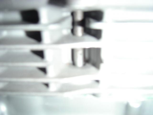

MessagePosté: 04 Avr 2010, 20:00
Messages: 2388
Les rondelles restes souvent collées sur la culasse :cry:
les goujons sont eux encrassés par les saletés qu'on essuie en roulant et qui descendent dans les puits des goujons :cry:
là
d'ou la difficulté d'enlever la culasse et le bloc :wink:

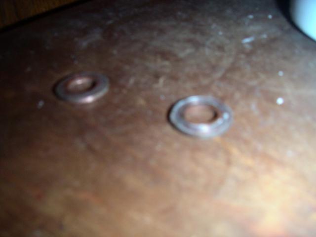

Les flèches rouges = joints (cuivre recouvert d'un traitement couleur acier) sous les écrous, sur culasse bien nettoyée.
Pour l'éclaté, voir page 38 de la RMT.
Repères 15 = joints (x2)
Repères 14 = rondelles acier (x10)

MessagePosté: 04 Avr 2010, 20:22
Messages: 2388
C'est vrai qu'on ne voit pas trop qu'elles sont en cuivre :roll: surtout quand elles sont en place :wink:
apparemment elles doivent être recouvertes d'une couche de chrome ou nickel ou quelque chose comme çà :roll:
même démontées c'est pas évident à voir sauf si légèrement toilées :wink:
Allez hop une tof :P
XJ900 WHAT ELSE ???
