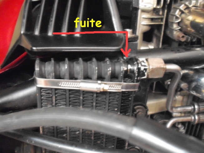

Black Cat me fait des misères, son radaiteur d'huile a une petite fuite, j'ai solutionné provisoirement avec des colliers type serflex, mais il faut absolument que je fasse quelquechose de correct...
Qui aurai un radiateur pour ma monture ? :roll:

La fuite se situe entre 2 "éléments, je ne suis pas sûr qu'avec un collage et les vibrations que çà le fasse. Quant a une soudure, mon chaudronnier ne va pas me louper à mon avis (si c'est réalisable).
J'ai mis un collier (en fait 2) pour resserrer l'ensemble et çà ne fuit pas pour le moment...
Je préfère changer le tout, qu'en pensez vous ? :roll:

Comme l'a dit Laurent118, le radiateur est en alu, donc pas de soudure à l'étain.
Je le changerai, les colliers font très bien leur travail pour le moment; çà ne suinte même pas. J'ai remarqué qu'il y a quand même pas mal de vibrations au niveau du radiateur, je pense que seule un soudure peut être vraiment efficace, mais j'ai ce qu'il faut (REPAR EXPRESS PATTEX ou LOCTITE 3455 ALUMINIUM), je ferai un essai quand même.
