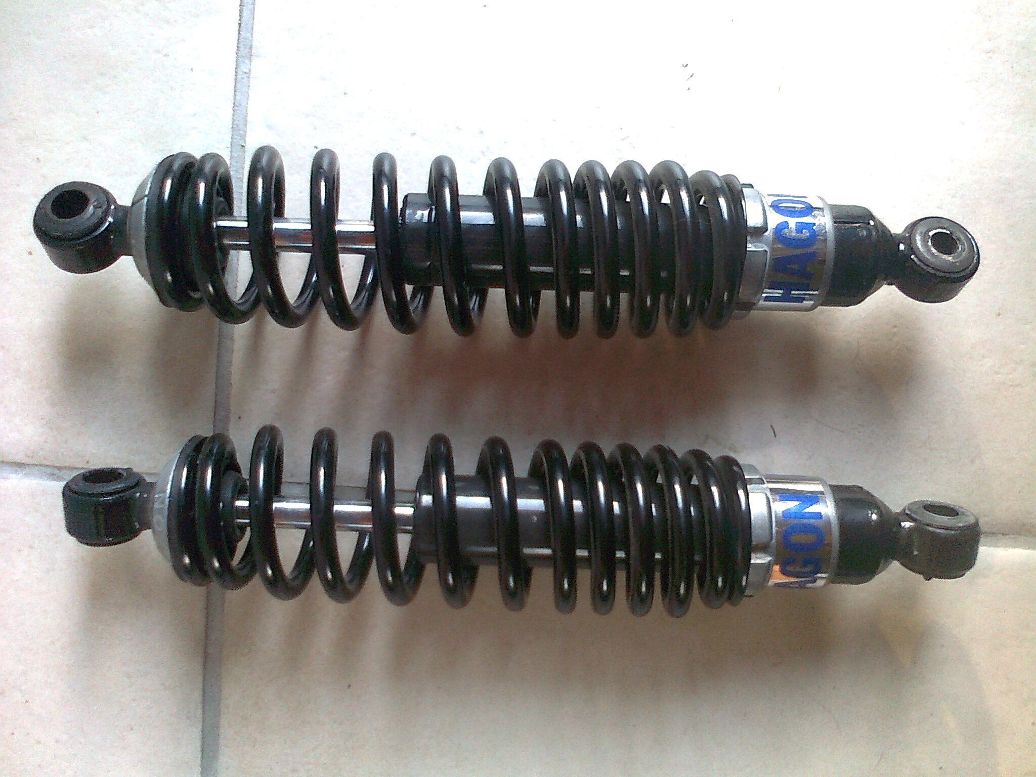

J'ai une paire d'Hagon qui ont parcouru à peine 40km.
Je sais que c'est pas ce qu'il y a de mieux; mais moi j'ai senti tout de suite la différence (dans le bon sens) par rapport à ceux d'origines qui étaient bien rincés!
Je les ai acheté neuf à 195 euros.
Je les brades à 130 euros.
Si ça convient, contacte par mp :wink:
