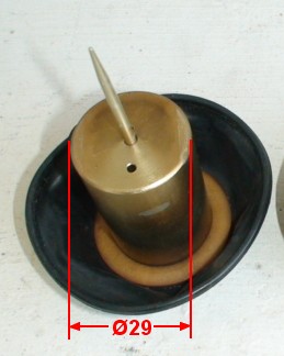

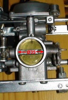

Avec les dates que tu donnes, tu as 2 rampes en Ø35 (Ø 29 pour les boisseaux):
Image Image
Pour un 4BB, il faut du 36 (Ø31 pour les boisseaux). Tu peux contrôler avec un pied à coulisse (ou un réglet).
Çà fonctionnera quand même mais il y aura moins de couple moteur.
