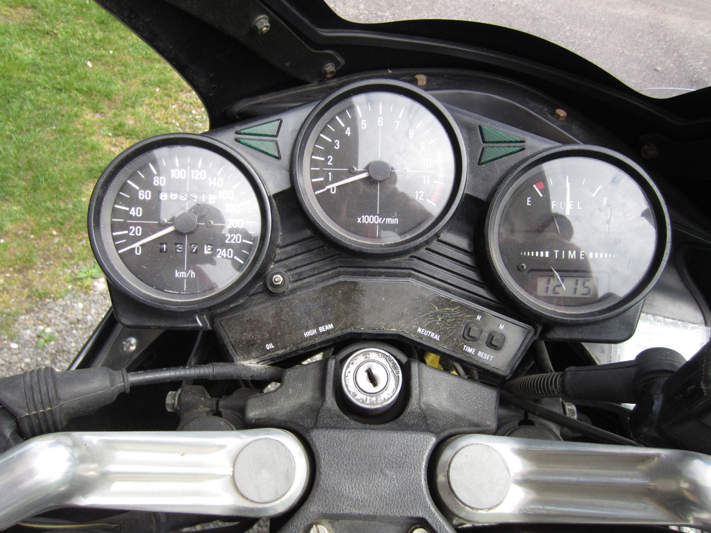

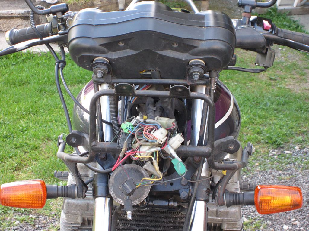

Autre petite chose, sur route un peu défoncée (c'est courant ici) j'ai un bruit de choc qui se fait entendre, bruit de plastique pas métallique, à l'avant. J'ai d'abord pensé aux fixations du carénage mais je les ai refais (en provisoire) mais le bruit est tjrs là, si quelqu'un a une idée, j'écoute!
Ha si encore un truc, en démontant le carénage et donc le phare, j'ai vu derrière celui-ci comme une "jungle" de câbles électriques et de connecteurs.
1 - Est-ce normal?
2 - Après remontage du carénage (et du phare) la jauge ne fonctionne plus,. D'après-vous il y a t'il un lien?

[Ha si encore un truc, en démontant le carénage et donc le phare, j'ai vu derrière celui-ci comme une "jungle" de câbles électriques et de connecteurs.
1 - Est-ce normal?
Il vous fallait un type chiant sur le forum, rassurez-vous JE SUIS LA!
ha bon, tu t'appel pas fernand :shock: :shock: :shock: :shock: :shock: Vous faites chier avec vos pseudos trompeurs :lol: :lol: :lol:
Réponse:
1) oui
2) oui
bienvenue :mrgreen: :mrgreen: :mrgreen: :mrgreen:

Le plat de nouille derrière le phare, c'est normal, oui, c'est le "nœud" du faisceau. Ya des chance que tu ais débranché la jauge en le manipulant ;)

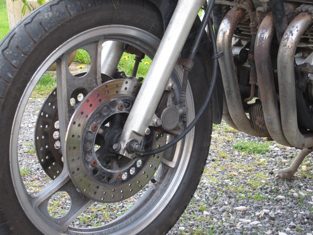

Je ne sais pas si je peux poster ce message ici mais au remontage j'ai eu une mauvaise surprise, primo une des vis de maintien a foiré dans l'étrier AR, j'ai donc sorti ce dernier pour le tarauder mais vis acier dans alu = arrachement.
Le pire n'est pas là c'est que j'ai découvert que les pistons étaient totalement bloqués, 8 bars de pression pour les sortir!
LE MESSAGE EST DONC
Si quelqu'un peut me vendre à prix raisonnable 1 étrier arrière et un disque de frein (car il est bien mangé) je serai le plus heureux de la terre!
Par avance merci
