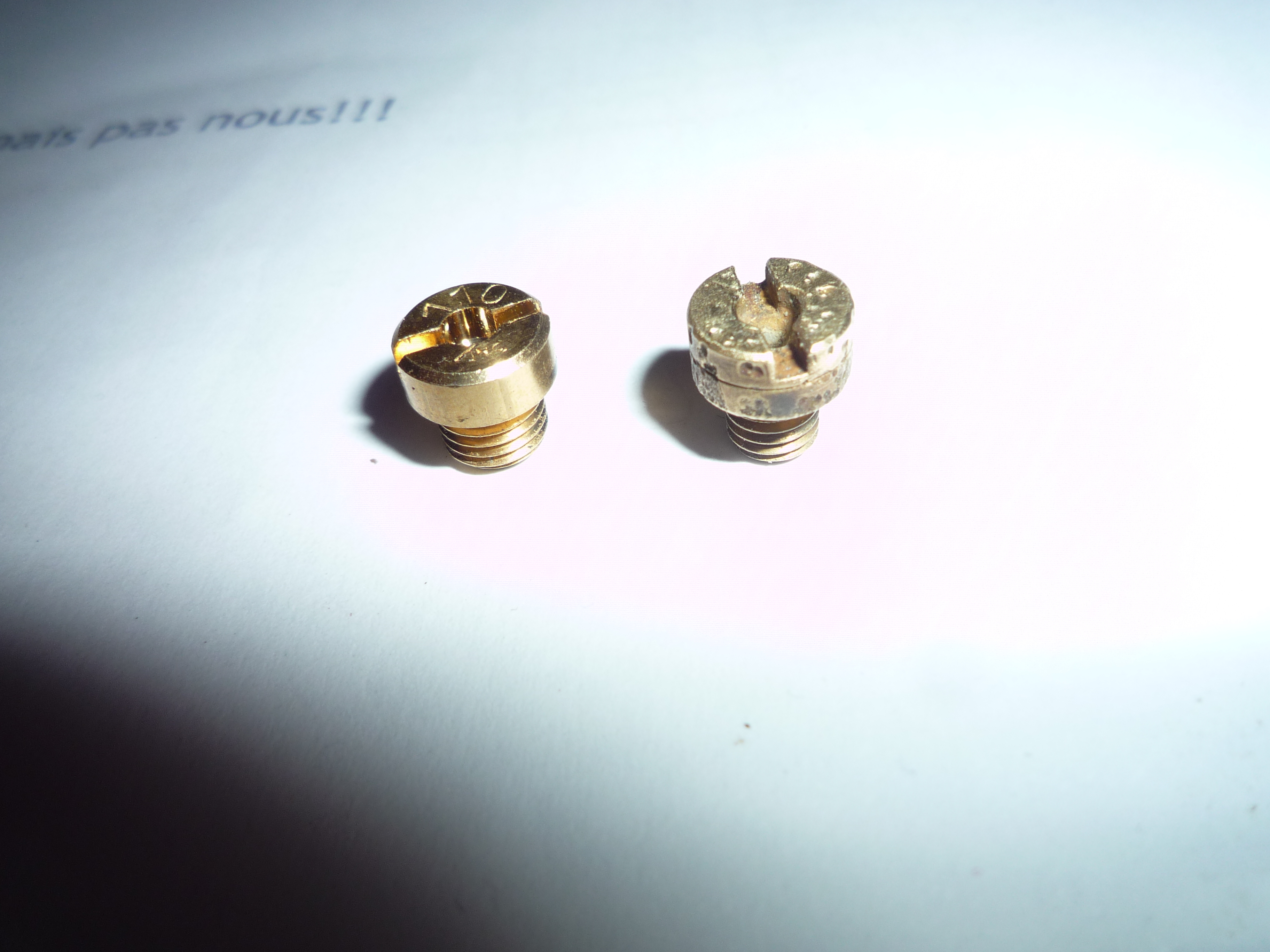

Les infos de 18h :mdr3: donc cet apres midi j'ai essayé Nico comme tu m'as dit mais j'avoue ne pas avoir compris le principe (je dois être une bille sur ce genre d'opération ) donc j'ai décidé de redémonté la rampe ...j'ai pris le rythme en 10 mns c'étaient posé sur l'établi
j'ai vidé et mesuré dans chaque cuve la quantité d'essence et dans chacun 55 ml , j'ai remesuré une nouvelle fois les flotteurs (22.3 mms )
j'ai regardé un peu les gicleurs mais je me suis apercu que ce sont des 112.5 et ne semble pas être en bon état ( comme ci il avait été martelé
j'ai en ma possession des gicleurs neuf de 107.5 et 110 mais le pas de vis est plus gros sur les 110 donc je ne peux pas les montés et c'est qui semble être préconisé pour un montage en cornet... j'ai tout renéttoyé sauf les tuyaux rigides qui relie chaque carbu ...Voil les nouvelles !!! :amen:

voici a gauche un gicleur neuf et a droite ceux qui sont montés actuellement ... Qu'en pensez vous ???
