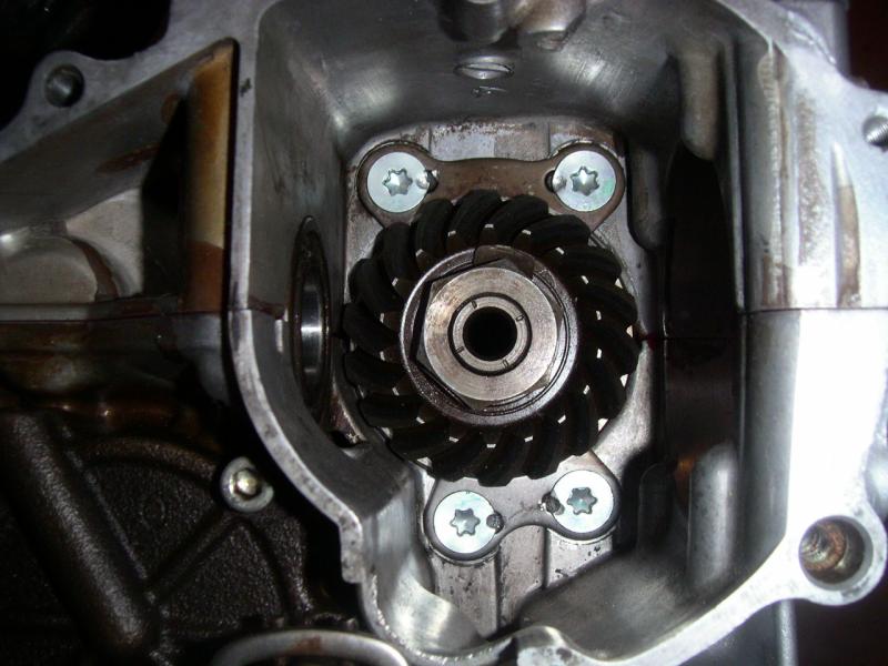

Pour ce qui est du "croc", comment tu y accèdes à cet écrou ?

Messages: 2388
Là Oyien :wink:
http://www.hostingpics.net/viewer.php?i ... CT0009.jpg
XJ900 WHAT ELSE ???
La photo est assez parlante encore qu'il manque l'arbre secondaire ce qui complique la tache :?
Si le bruit se produit de façon systématique et bien localisé, donc s'il n y a aucun doute sur l'origine du bruit (j'insiste car ça peu faire beaucoup de boulot pour rien)
Il faut tout démonter pour accéder a cet écrou, carter de sélection, roue, bras oscillant et cardan
Déposer l'écrou, dégraisser, remplacer la rondelle frein puis remontage a la Loctite et serrage a la clef a choc, ne pas oublier de freiner l'écrou.
Et au passage pensez a graisser les rlts du bras ...........
