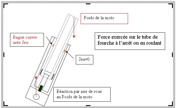

Je réfléchis au problème depuis nos échanges et essaie de me représenter le fonctionnement de la fourche dans ma tête. Je suis quasi convaincu que c'est bien les bagues qui sont usées (sans doute celle couleur cuivre).

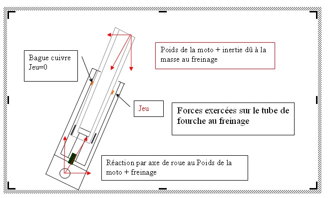

Aujourd'hui j'ai fait une esquisse pour essayer de vous demander votre avis sur le fonctionnement de la fourche avec du jeu sur les bagues cuivrées pour essayer d'expliquer le klong choc mécanique.
Pour l'instant je n'ai aucune des 2 fourches démontées de mes deux 600xj, mes photos dates de quelques mois de ma xj N°2 qui n'a pas le problème. Malheureusement je n'ai pas de photo de l'intérieur du fourreau. Je ne peux donc vérifier aujourd'hui le postulat que que les bagues cuivrées dont le diamètre extérieur est nettement supérieur aux bagues brunes sont situées en haut du fourreau sous le joint spi. Mais c'est le plus probable pour avoir un guidage long.
Entre le dessin 1 et le dessin 2 au moment du freinage, le transfert du poids de la moto vers la gauche en haut du tube élimine le jeu sur la bague cuivre à sa gauche: premier choc->KLONG
puis quand on lache le frein la moto "retombe" sur sa position initiale dessin 1 REklong!
Quel est votre avis sur cette théorie?

ben oui je crois que c'est possible, mais ce n'est pas le choc de la bague contre l'intérieur du foureau qui fait ce bruit, à mon avis. Je pense que la bague pourrait être retenue par la parois du foureau au début de la descente du tube plongeur, se trouver contrainte, de travers, et tout à coup se libèrerait... Klong, en reprenant sa place initiale.
Par ailleurs, si je suis ce que tu veux dire par tes dessins, la moto va vers la gauche, est en position normale lorsque la fourche est en position neutre sur le premier dessin, la moto sur ses deux roues.
Et sur le deuxième dessin elle est contrainte par le freinage.
Eh bien les deux dessins doivent être inversés. Car la roue avant freinant, elle a tendance à retenir le foureau, et ce dernier à tendance a vouloir se "verticaliser". ;) Le bas du tube va alors avoir tendance à toucher lapartie avant de la paroi intérieure du foureau.
Mais bon... Bravo pour les crobarts ;) ;) ;)
