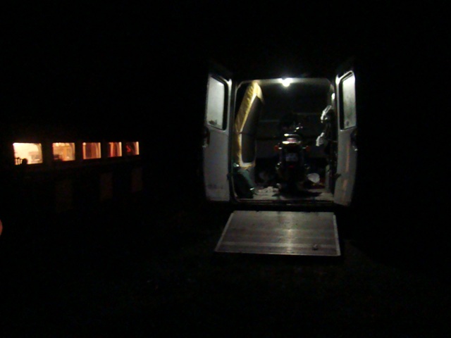

Pour le folklore, une photo de mon garage de fortune :

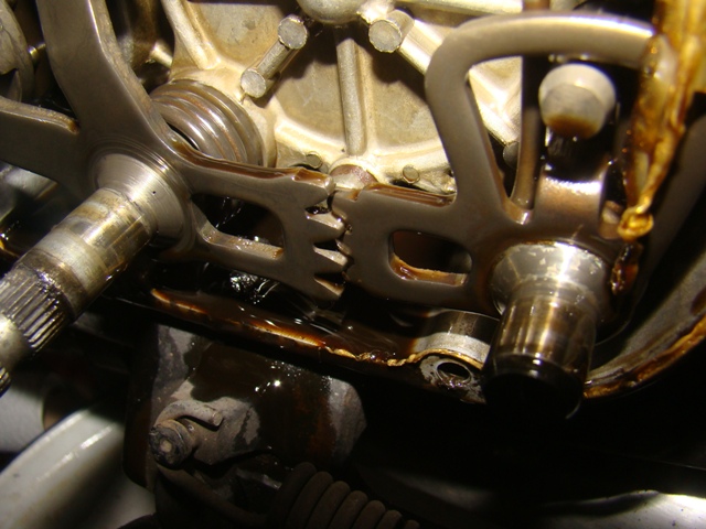

J'ai ouvert ça : "couvercle de commandes de sélecteur"

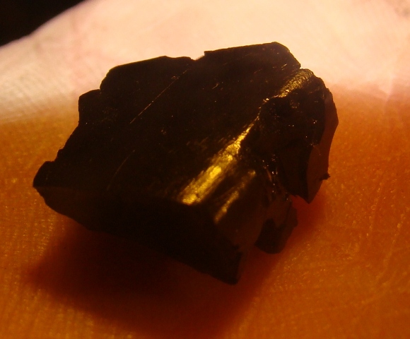

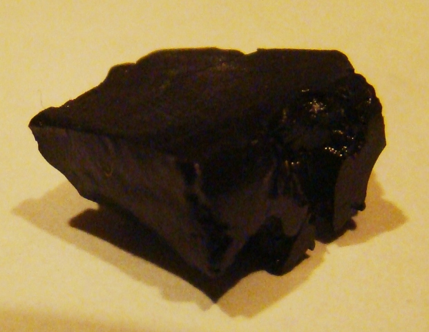

J'y ai recueilli ceci :
un morceau de bakélite.

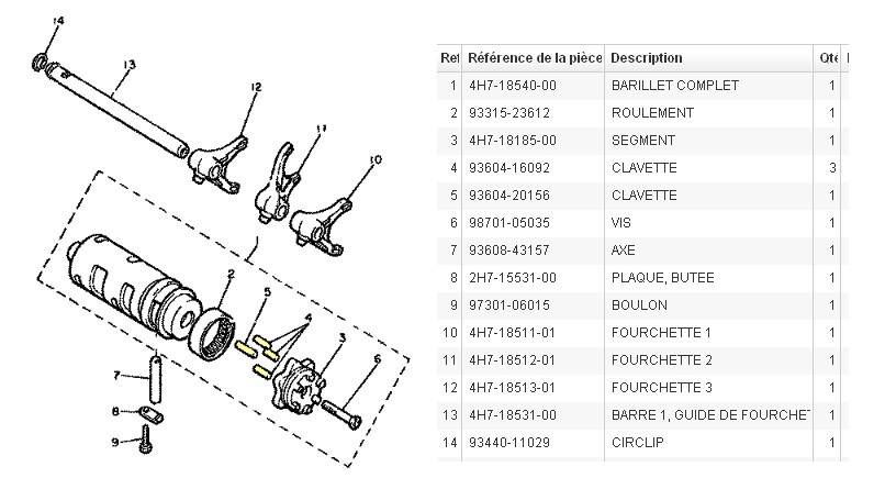

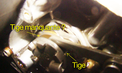

A part ça, la seule chose que mes yeux d'ignorante de la mécanique ont relevé, c'est que derrière cette pièce qu'on voit ici, (très mal, pardon pour la qualité) on dirait qu'il manque une tige. Je n'arrivais vraiment pas bien à voir ce qui se passe exactement là-derrière, mais à première vue, on dirait que c'est prévu qu'il y en ait 6, mais il en manquerait alors au moins une. Y'a un p'tit trou qu'est vide...
Euh, bon. là, je prie pour que quelqu'un comprenne de quoi je parle. :|

Pour les tiges, tout est normal (il y en a 4 sur la 4K0 - en jaune pâle):
Pour le bout de "bakélite" (qui est en réalité un plastique dur), c'est moins bien:

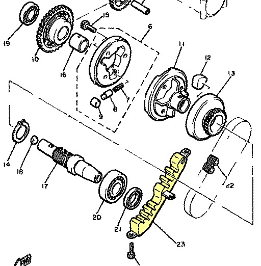

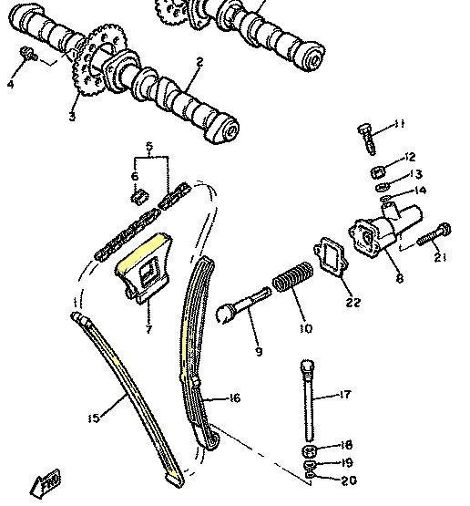

Cà peut venir de 4 pièces différentes dans le moteur: 3 patins au niveau de la distribution (schéma ci-dessous),
et un autre pour la chaine hy-vo (entrainement de la roue libre et de l'alternateur.

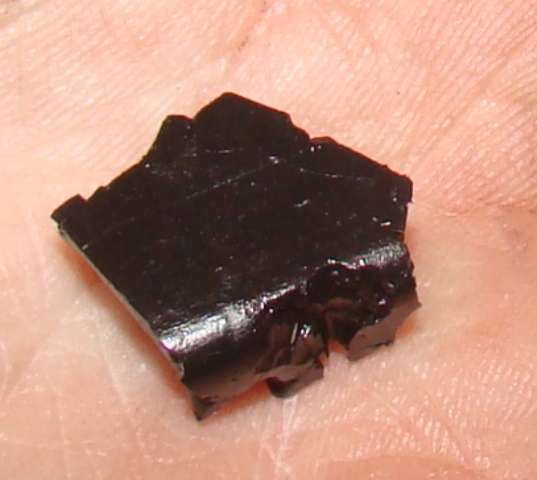

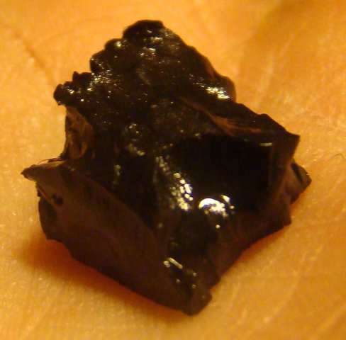

Pour identifier le morceau, il faudrait d'autres photos sous tous les angles (enfin 2 ou 3 de +).
Comme il y a eu rupture de la chaine de distribution , çà peut être un morceau de patin (1 des 3).
Est-ce que tu sais si il y a eu d'autres pièces de changées dans la distribution à par la chaine ?

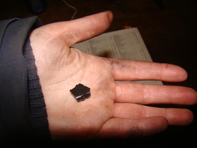

Voilà les photos que j'avais sous la main (faites hier soir à la lumière de la nuit :? ... je peux faire mieux)

Pour ce qui est du débris en photo, je penche pour le coin du guide supérieur, entre les arbres à cames. Ce serait logique, d'ailleurs, car ce guide ne tient en place que par la pression de la chaine. Lorsqu'elle a cassé, il a très bien pu tomber dans le moteur et se briser.
Je suppose alors que le mécano l'aurait changé pour un neuf, mais qu'il n'aurait pas récupéré tous les morceaux du vieux... Pour bien faire il faudrait ouvrir le cache Arbre à Cames (le carter tout en haut, posé sur la culasse ;) ) pour vérifier que l'actuel guide n'est pas cassé.
