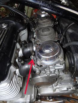

MessagePosté: 11 Jan 2014, 13:56
Ben oué c'est quoi cette image que tu postes innocemment !? :lol:
T'as une prise d'air à cause de l'absence du bouchon, cherche pas plus loin ! :wink:

 Sujet du message: Re: bruits cylindre n° 1
MessagePosté: 11 Jan 2014, 14:05
Inscription: 18 Oct 2013, 10:49
Messages: 41
Localisation: haute-normandie
ha oui, je me suis trompé de photo...1000excuses, en fait j'essayais de poster une photo...celle que je voulais mettre la voici
cette prise d'air est bien bouchée
