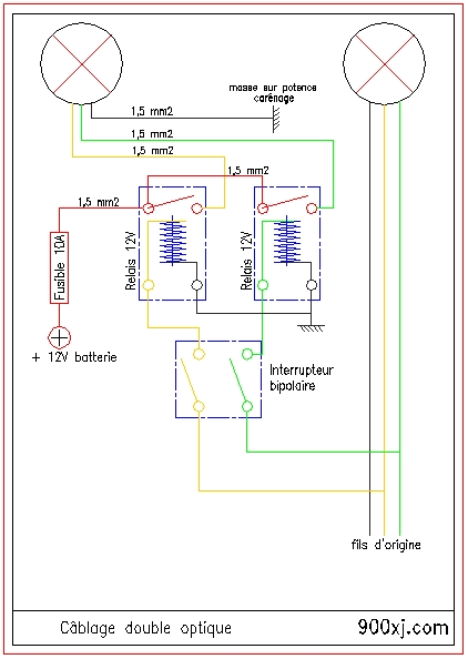

j'ai un carénage double optique dessus
en codes, j'ai un optique d'allumé
en phares, il y a les deux
l'appel de phares m'a déjà fais un court-circuit en cramant le fusible mais ça ne le fait plus
c'est vrai que le passage en plein phares ou appel de phares est lent, et l'a toujours été
après un ou deux allumage, c'est moins lent (il faudrait que je mette un relais mais ne sait pas faire)

phnol a écrit:
il faudrait que je mette un relais mais ne sait pas faire...
Un schéma pour double optiques.
Si tu ne veux pas avoir 2 "codes", tu ne montes pas le deuxième relais (avec les fils verts).
Les fils jaunes sont pour les phares.
L'interrupteur est là pour couper les deuxièmes ampoules si besoin.
C'est un bipolaire pour 2 relais (codes + phares), un unipolaire suffit si tu n'as que les phares en double (pas les codes).
MessagePosté: 01 Nov 2013, 12:07
merci Askell pour le schéma :D :D :D
