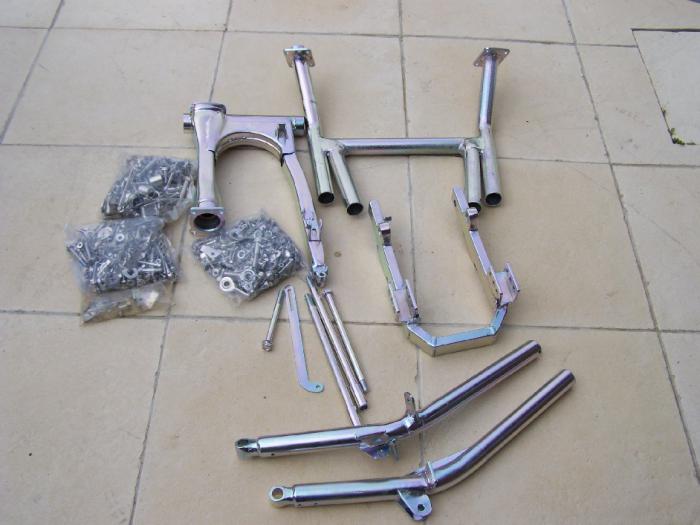

J'ai réceptionné mes pièces qui étaient en zingage pendant mes vacances.
Bras, fourche et boulons tout neuf.

que c'est beau 8)
 Sujet du message: Re: 900xj spéciale
MessagePosté: 02 Aoû 2011, 20:55
zinguage ou chromage car la photo brille tellement, en tout cas cela va etre magnifique :D

Zinguage, je confirme. La brillance ne devrait pas durer.
Je verni la bras oscillant, je laisse la fourche comme cela. Si ça rouille ou si ça terni, je peindrai.

magnifique tous sa le souci de ce qui brille c'est qui faut entretenir la brillance

superbe le boulot, j'adore le travail sur la fourche, bon courage j'ai hate de voir la suite

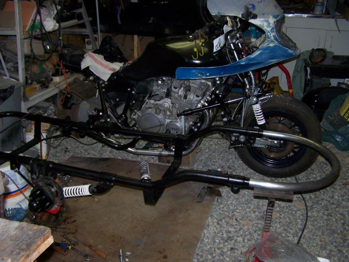

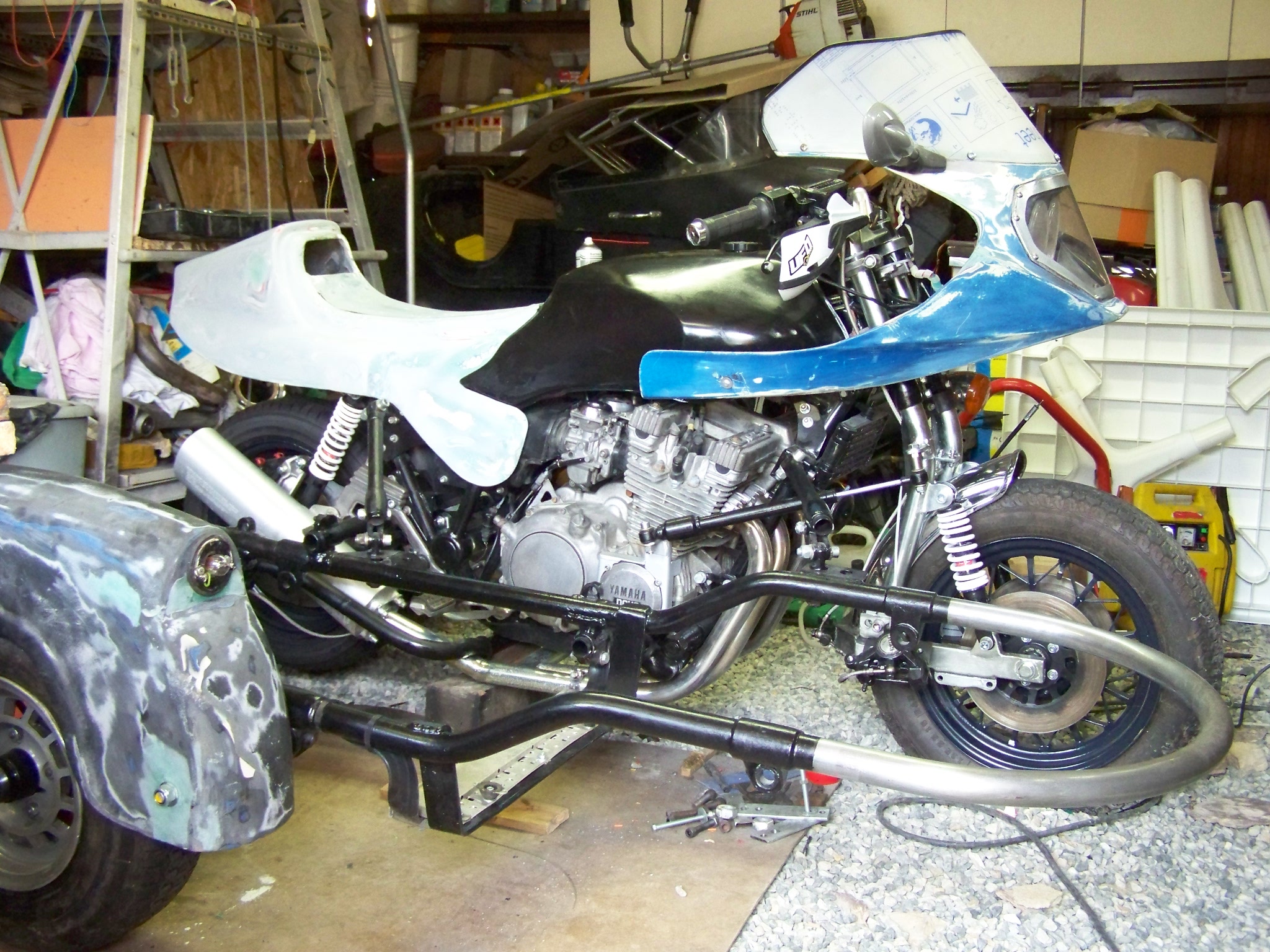

Ça avance, le remontage à mi-Aout prend forme. Depuis hier soir le side est sur ses 3 roues.

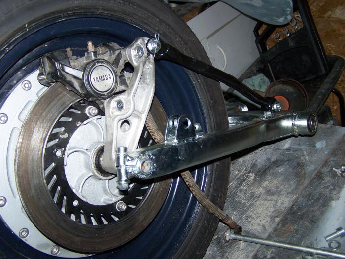

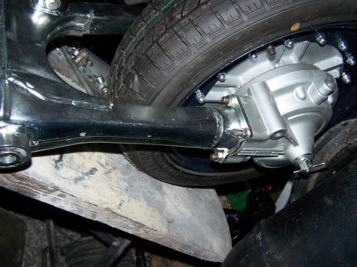

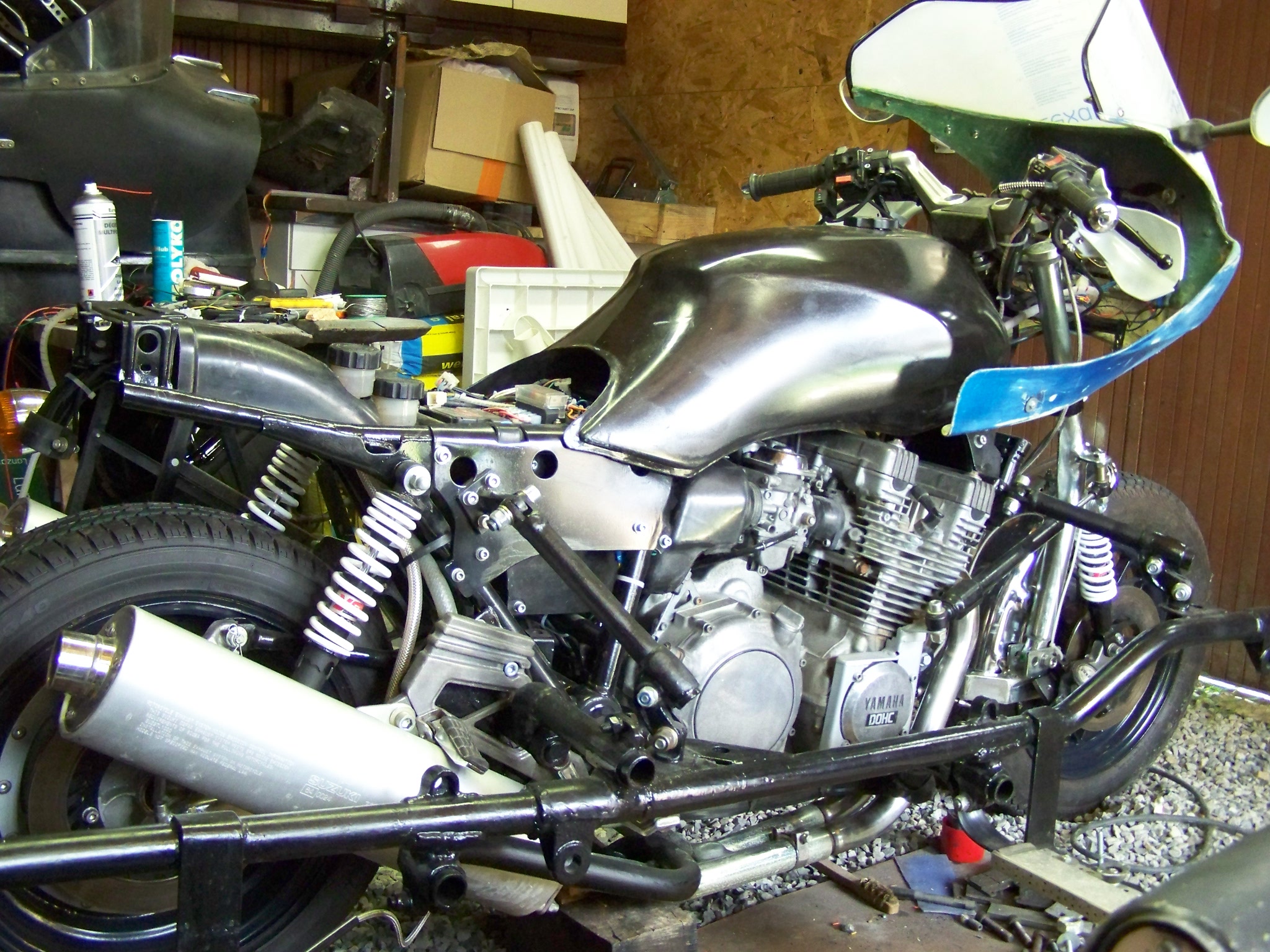

Le bras arrière

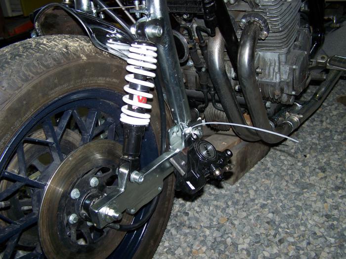

J'ai monté les rotules sur un tube, cela serre de tirant pour le frein du panier.
Maintenant que l’ensemble est sur ses roue et qu'il démarre, je vais commencer le câblage électrique des accessoires. Clignos, phares feu stop.............

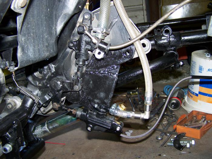

Il me reste un gros problème, le frein arrière ne fonctionne pas bien, les plaquettes reste bloquées.
Je pense que le maître cylindre est défectueux, il ne relâche pas la pression exercée sur les pistons de l'étrier.
Il me semble que les maîtres cylindre ce reconditionne?
A+, pour la suite....
Cà ne serait pas les pistons qui resteraient bloqué plutot ?

problème sur le panier, la moto, ou les deux ?
t'a mis un répartiteur il me semble... le problème ne viendrait il pas de là ?

J'ai monter deux maîtres cylindre, un pour le panier et un autre en montage d'origine pour l'arrière.
Concernant le panier c'est ok.
Le maître cylindre à l'horizontal est celui du side.
Les pistons reviennent bien purge ouverte, pour mettre les plaquettes j'ai retenu cette dernière méthode.

pas mal le montage.
y'a des kit rénovation pour le maitre cylindre av ... mais celui de derrière je ne sais pas.

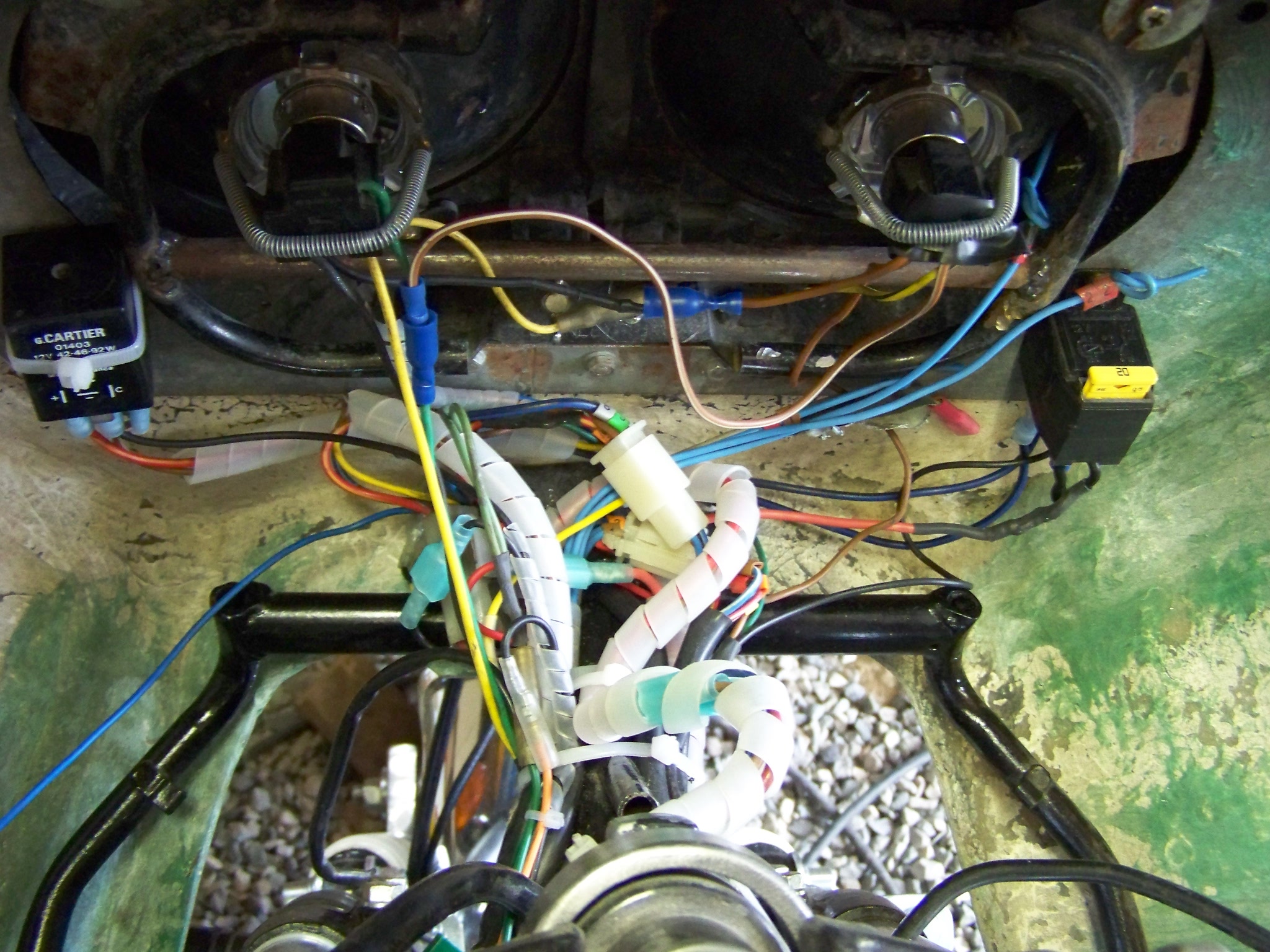

Après le remontage des pièces zinguer et du tri de toute les vis et écrous (10KG), j'ai attaqué l'électricité.
-circuit de freinage, feu stop
-circuit d’éclairage et de position
-circuit clignotants
-klaxon
-circuit électrique pour le panier.........

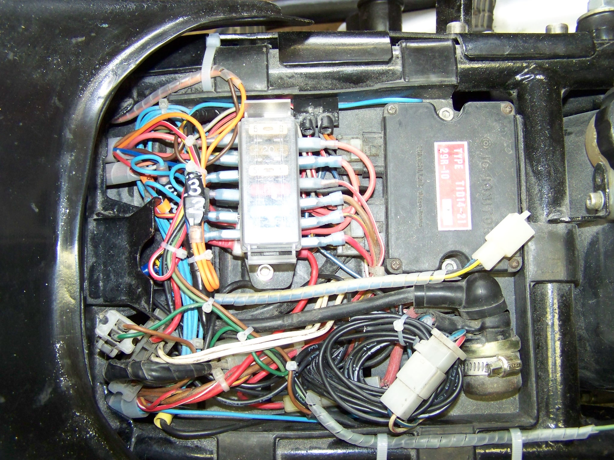

Les fils noir enroulés à côté du relai de démarreur, servent à l'alimentation des futurs équipements électrique du panier.

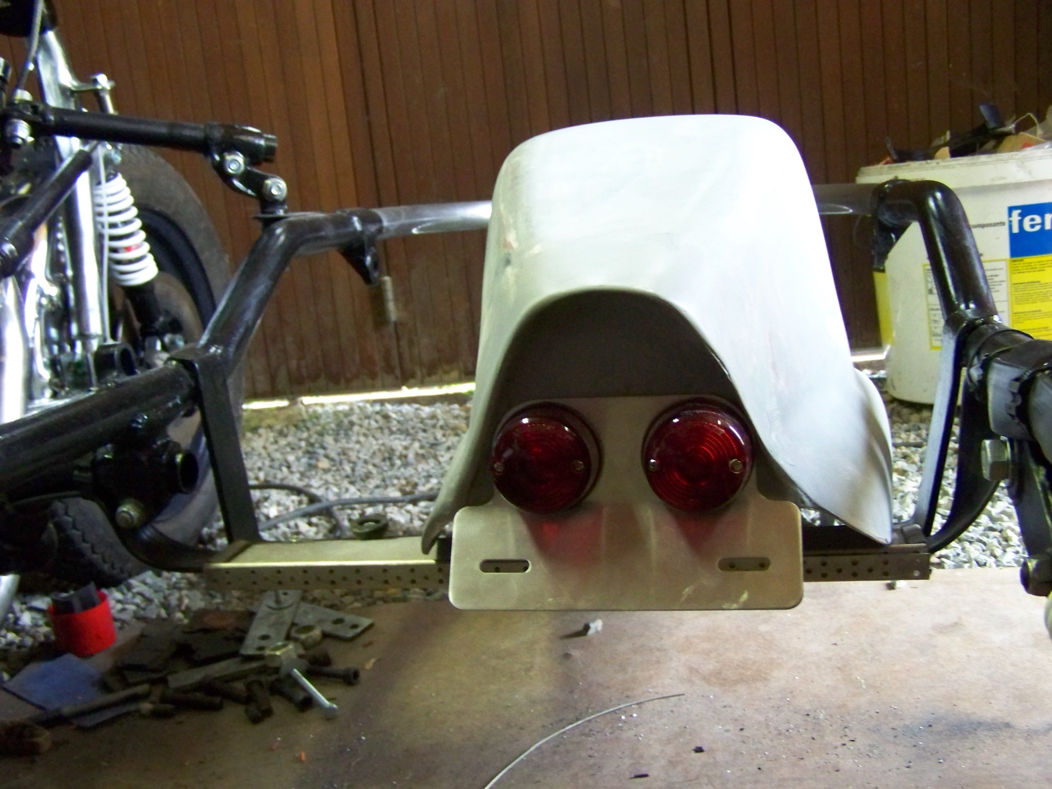

La prise sur le boitier CDI serre à raccorder les feux embarquer sur la selle, ci-dessous.
La tête de fourche, relai clignotants à gauche et relai de phare à droite avec son fusible visible.

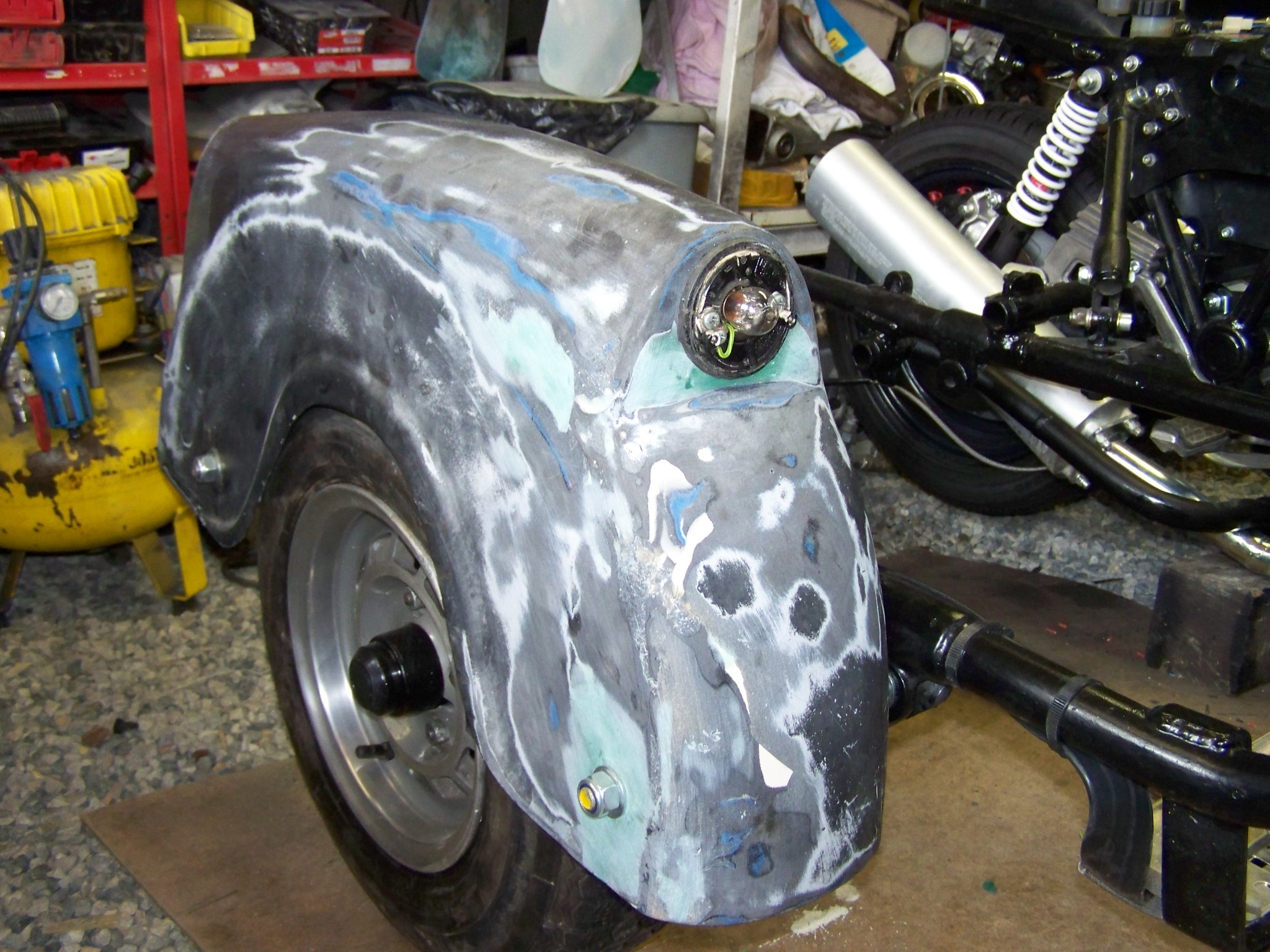

Remise en état des feux du panier et étanchéité à l'intérieur du garde boues.

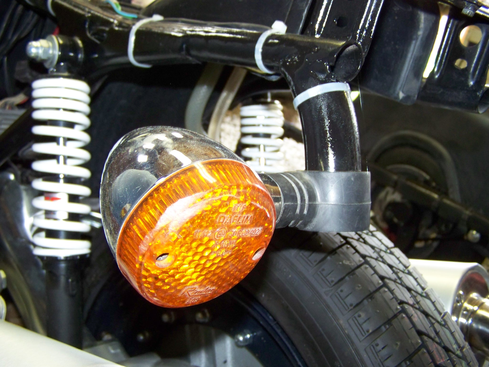

Clignotant AR avec sont support et AV sur la fourche.

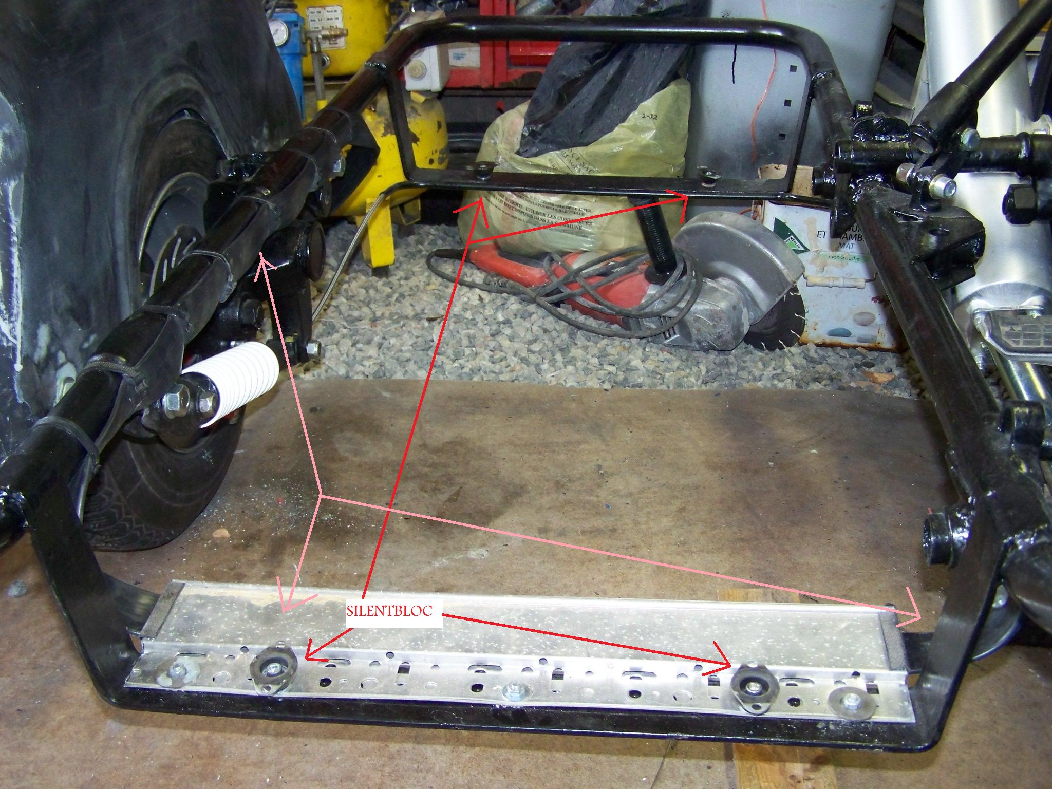

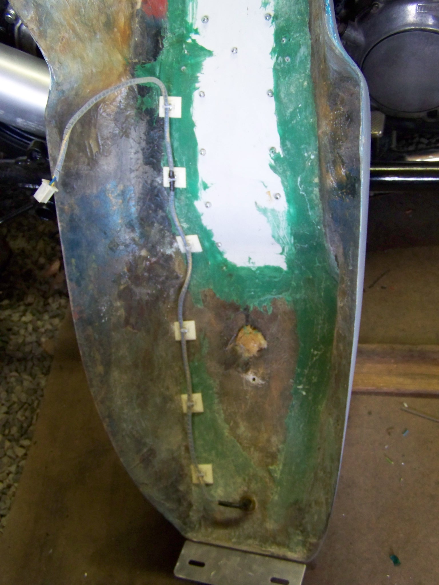

Passage du câble électrique dans son tunnel de protection pour le panier (flèches rose). Montage de silentblocs visés entre le châssis et le panier.
