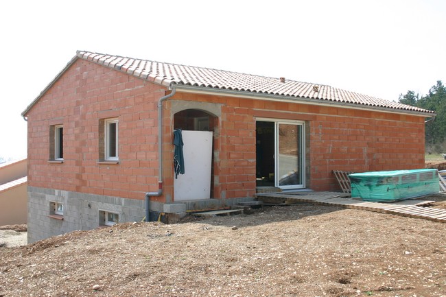

Tu n'as pas mis d'écran sous toiture?

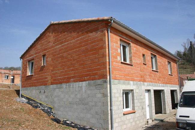

chez vous vous montez les gouttières avant la pause des tuiles !!!!!

Chez nous aussi... La goutière est fixée sur la charpente.

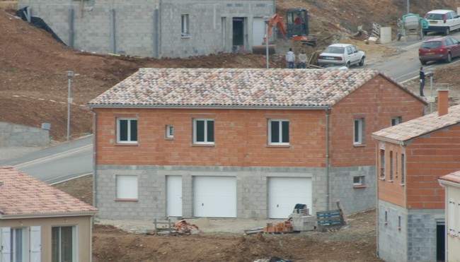

Elles sont belles les tuiles. Bravo !

j'ai pas été convaincu par les arguments du vendeur... en plus ça complique la pose.

j'aurais pu les poser après si j'avais utilisé des gouttières compatible avec la planche de rives mais je ne voulais pas de gouttière PVC donc les crochet sont fixer sur les fermettes il faut donc mettre les tuiles après, autre avantage, j'ai pu tout poser par l'interrieur sans échafauder dehors (le côté en photo ça va mais de l'autre je suis à 6m)

pour l'écran sous toiture, l'avantage c'est l'étanchéité à l'eau mais aussi au vent qui rabat la flotte et la grèle...une tuile fendue ne se détecte que quand l'eau traverse le plafond...sauf si tu fais la révision du toit chaque fin d'automne...
à 40ans ok pour faire le singe, mais à 70?
c'est aussi un surcoût, c'est sûr :cry:

C'est bien ça... C'est surtout pour l'étanchéité à l'eau et à la poussière...
Ca protège la charpente de l'humidité d'infiltration.
Ca protège l'isolant qu'il y aura en dessous.
Ca empèche les oiseau de passer pour aller faire leur nid dans l'isolant.
Le plus courant chez nous est l'écran bitumeux.
On le trouve aussi avec une face alu pour réduire le rayonnement des tuiles chaude d'été vers l'intérieur.
Sinon, un simple film de polyane est efficace aussi.

Pas d'écran sous toiture pour moi non plus , quand j'ai fait construire il y à 9 ans , le sur-coût m'a fait réfléchir , et le vendeur à été honnête , il m'a dit qu'en dessous de 1000mètres d'altitude on ne risquait guère les tempête de poudreuse . habitant à une altitude de 650 mètres et subissant quand même parfois de bonne rafale de vent et de neige , aucune infiltration n'est à déplorer pou l'instant . il est vrai aussi que ma toiture est couverte en tuile plate et l'on a l'obligation d'avoir 1 mètre de déport de toiture :wink:
Mais je reconnais que si le coût avait été moindre ,je me le serai payer quand même cet écran :D

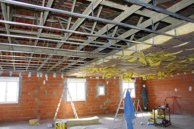

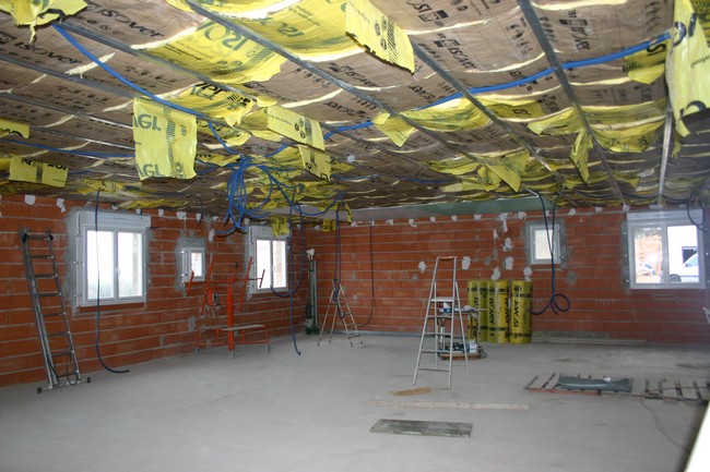

Quelque photo de l'avancée du chantier : menuiseries posée, on attaque le placo
Demain soir le plafond devrait être posé...

j'aime pô le plastique d'emballage de la laine d'hiver :wink:
