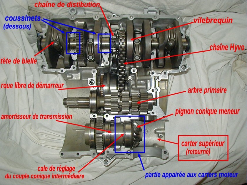

slt alors un xj de 77000km il est pas fini de rodé (pas avant 100 000) la chaine hy vo c'est la chaine qui entraine la pompe a huile tous en bas du moteur souvent bruillante a froid mais difficile a casser sinon un xj consomme en roulant cool a 90 environ 5l voir 4.5 suivant comment tu relance pour la conso d'huile suivant la route que tu emprunte national ou autoroute arrivé a 100000 bien passé tu peut espérer atteindre 1litre au 100 mais rien de grave

la chaine hy vo c'est la chaine qui entraine la pompe a huile tous en bas du moteur ...
Pas exactement la pompe à huile mais plutôt la roue libre de démarreur. :wink:
La pompe à huile est entrainée par une petite chaine quasi incassable (non visible sur cette photo).

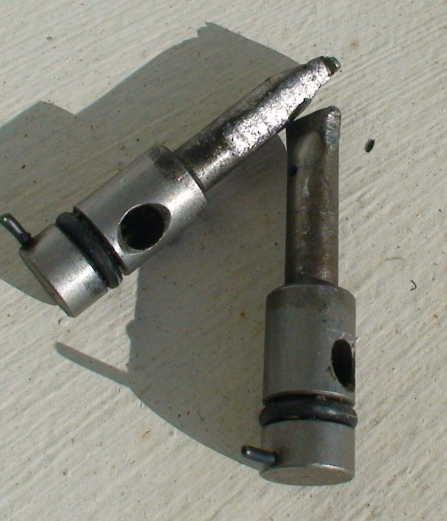

Le bruit de ferraille est dû au frottement de la chaine sur sa pipette de graissage.
Dès que le moteur prend 1200 ou 1500 tours, le bruit disparait.
C'est une petite anomalie de conception chez Yamaha mais çà ne provoque pas de problème majeur, sauf pour les oreilles mélomanes :D
Voilà 2 pipettes "usinées" par la chaine Hy-vo mais qui font encore leur boulot car non transpercées (celle de droite est très limite).
Je pense qu'à partir de 150.000 km, il faut commencer à regarder ces détails de plus près :wink:.
