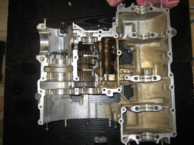

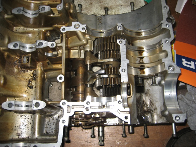

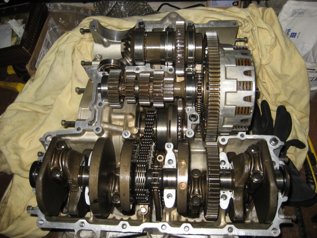

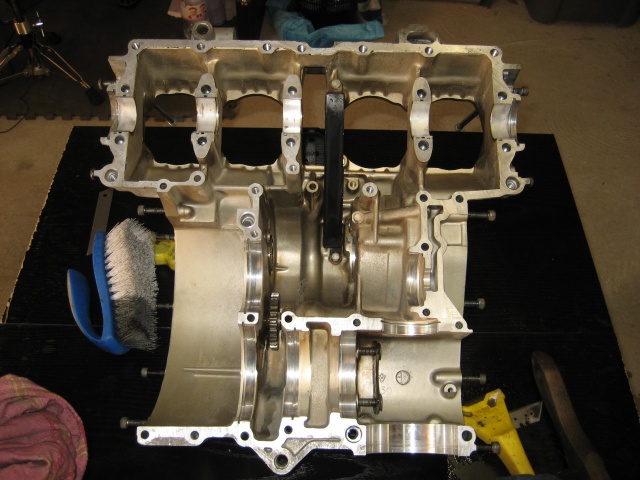

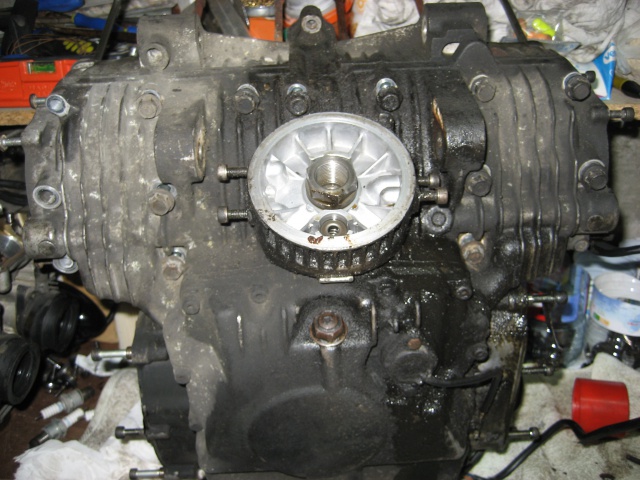

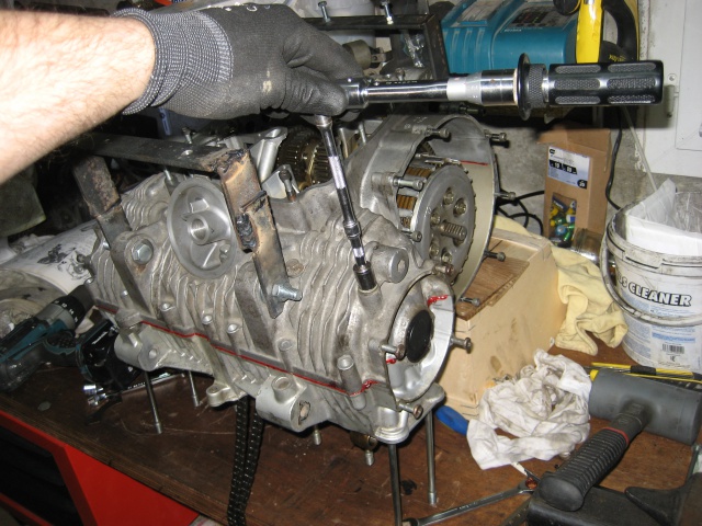

Salut à vous ! qlq news du moulin après désossage en règle et verdict : bon pour le service donc on commence à remonter, mais avant ça il a fallut bosser dur :
après recurage intensif digne de M Propre :

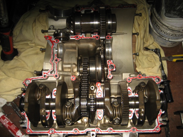

on rebourre tout à sa place avec un peu d'huile (et nettoyage à l'essence du plan de joint si coulure...)
pose de la pâte à joint (Loctite 518) :
...on referme et serrage à la clé qui va bien :
voilà où j'en suis côté moteur, pour le cadre, tout est en pièces...donc encore bcp de boulot !

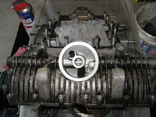

Qu'en est-il de ta fuite d'huile ?
Es-tu parvenu à la localiser ?
Quand à ta fuite d'huile, j'avais le même cas sur la mienne quand je l'ai rachetée. C'était simplement "l'olive" au niveau du radiateur d'huile qui n'était plus étanche et ça m'avait repeint le moteur en entier. Nettoyage de l'ensemble et changement du radiateur ont eu raison de cette fuite. :wink:
Tu pourrais développer stp ?
http://motoclubcpy.free.fr
MessagePosté: 19 Fév 2014, 19:04
Inscription: 30 Déc 2013, 17:36
Messages: 61
la fuite venait de la cloche du filtre à huile > joint torique du support de cloche (en appuit sur le carter) et joints toriques des durites sur ce même support hs...

Mouai!! moi je crois que tu as demonté tout ça pour rien.Le marron que tu vois là c'est la faute au recyclage des vapeur d'huile de la moto ainsi qu'une moto qui ne tire pas assez souvent .Oui je sais c'est interdit mais quand meme de temps en temps faut........faut quoi!
Tu te serais contenté de resoudre ce famaux probleme electrique.........et une foi resolu voir ce que donnait la becane.Là maintenant......pouuuuuf, les joints, les callages,et un truc primordial :moins tu demontes ('a moins d'y etre forcé)et mieux ça marche;BON COURAGE a moins que le tout finisse a la bene :D
lesmaindansl'camboui
