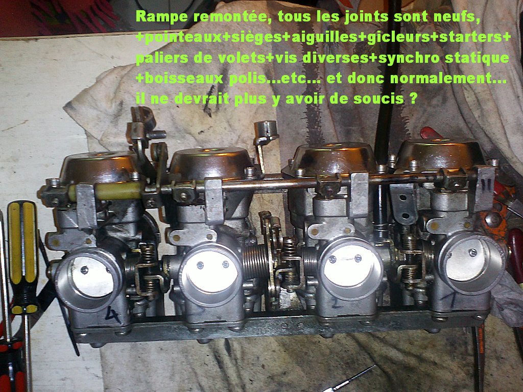

Salut à tous;
pour moi une XJ750 SECA type RJ (US) en cours de remontage/réparation/modification depuis
février 2015. (sortie de grange)
Je ne dirais qu'une chose sur ce modèle: saleté de carbus Hitachi de m...e...
Après de nombreuses réparations sur cette rampe, je viens de la refaire entièrement
(plusieurs mois pour trouver les diverses pièces... CAD toutes à part les corps et couvercles),
y compris les joints d'axe de volets reçus des USA la semaine dernière (re fabrication locale
car ces joints spécifiques n'existent plus semble t'il ?).
Et vous savez quoi ? finie hier, tout a été changé, vérifié, re re re véirifié, graissé, calé, etc....
et j'ai toujours un carbu qui dégueule l'essence sans que l'on puisse comprendre pourquoi ?
J'ai abandonné tout espoir de la voir rouler cet été.... et je pense aller à Lourdes avec ma
rampe afin de solliciter une intervention divine ? Sait'on jamais ? LOL :lol:
La voici avec les éléments de carrosserie juste posés "pour voir":

De mon côté, après avoir fait appel à mon Ami Alain P. qui est spécialiste des vieilles japonaises, la Seca tourne enfin bien rond. Le passage au banc électronique a bien aidé à déceler les derniers soucis qui l'empêchaient de fonctionner.
Après changement des pastilles et recalage des ACT (pour rappel: distribution changée par l'ancien proprio, et ACT remontés avec 2 dents de décalage en sens opposé admission/échappement !), les compressions sont toutes remontées entre 9.2 et 9.9kg. J'ai également découvert que les bougies NGK BPR7ES qui étaient installées sont absolument déconseillées sur ce modèle (la résistance interne de quelques hôms perturbe l'allumage). J'ai donc mis des BP7ES sans résistance.
ET enfin, le carbu 4 a du être re démonté par mon copain, qui a du repercer un des conduits de richesse additionnelle interne, dans lequel il a trouvé un demi joint torique qui bouchait ces passages d'essence.
Par ailleurs, j'ai bouché le fameux YICS avec une durite essence renforcée/tressée provenant de mon ancien sporster ;-) Cela aussi a bien amélioré la régularité du ralenti !
