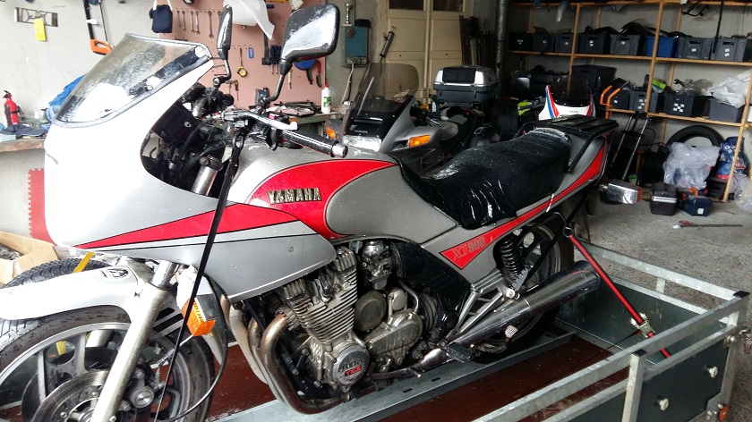

Hier je suis allé faire un tour dans le Gers...
En voiture...
Avec une remorque vide (merci Mtb ;) )
Là vous vous dites... C'est complètement con comme balade !! :roll: C'est quoi ce post idiot ? :shock:
L'intérêt c'est le retour !! J'ai rempli la remorque ;)
Elle était sur Leboncoin, elle me tendait les bras....
"OOOOh !!!" qu'il se disent !! "Mais elle est grise et rouge !!" On dirait une N !!
Eh ben oui !! :)
Elle est du 17 mars 1986. Ses anciens proprios ne sont pas tout à fait inconnus. Ils ont fait la concentre de 2009 avec cette moto. Shlede31 et Sandjuma :) mais ne sont pas actifs sur le forum depuis ;)
Merci à eux pour l'accueil et le prix plus que canon :) (le prix des pneus, en fait, qui sont neufs ;) )

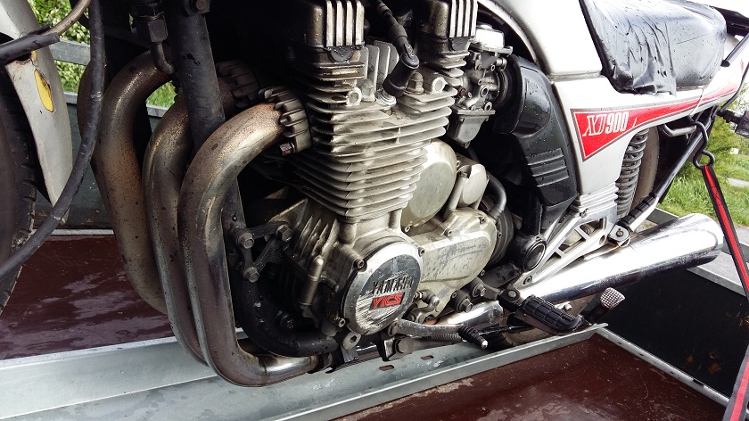

Les pneus sont neufs, donc, l'échappement est en bon état mais je vais chercher des coudes plus brillants et des silencieux d'origine (ceux ci, je me demande si ce ne sont pas des sil de XJR je vais les mettre en vente...)
Les freins fonctionnent à merveille et la "belle" se manie avec grande facilité, ce qui augure d'un bel entretien niveau roulement et freinage... :)
Alors bon... Après ça, c'est loin d'être une reine de beauté et on soupçonne un problème de roue libre de démarreur... :?
Donc la première chose que je vais faire, c'est la remettre en route. Là elle démarre à la poussette et se met à brailler avec le starter à fond mais cale à la moindre sollicitation de la poignée de gaz. Donc la rampe de carbus ne va pas tarder à aller à la piscine :)

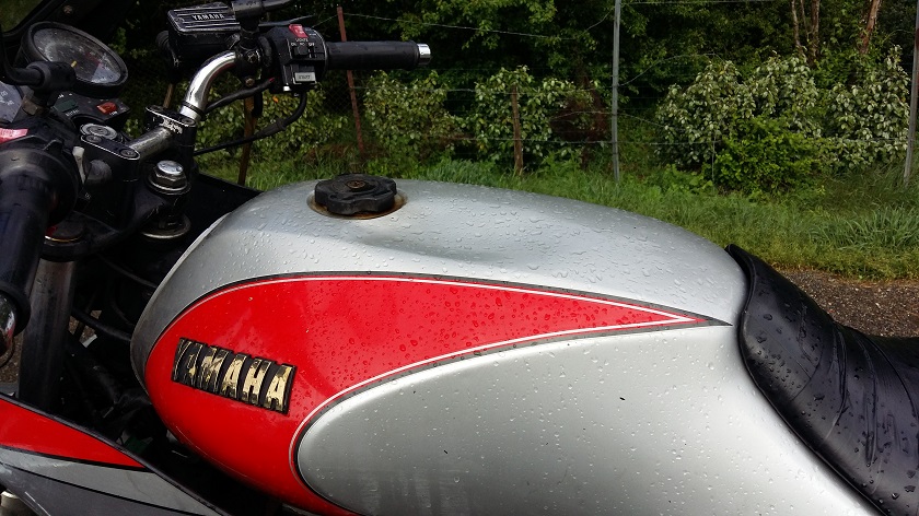

Ensuite, je vais essayer de lui redonner un look présentable. Je vais voir si le résé est rattrapable sans trop de frais et si je pourrais faire des retouches de peinture sur le gris sans toucher aux décos rouges qui sont en bon état...
Ensuite je vais tomber le moteur pour le nettoyer... Il semble en bon état esthétique sous la crasse. Avec les carters polis, il sera vraiment beau, à mon avis. D'après shlede31, il a une patate d'enfer :)
... Ou le changer si la roue libre est vraiment HS. Je ne pense pas le repeindre ni l'ouvrir pour réparer, ça ne vaut pas le coup à mon avis : Il a 142 000 km minimum (242000 ?? ) et il manque un bout d'alu, réparé avec de la résine au niveau du carter de vilo à gauche... :? Mais bon... Rien n'est décidé pour le moment.
Donc comme vous vous en doutez, je vais me mettre en quête de l'objet rare... Un avant de N, phare + clignos + klaxons... Et je vais poser quelques questions sur ce modèle que je connais peu, finalement.

pour les silencieux, ils ressemblent furieusement à mes Marving adaptables (sur plusieurs modèles de XJ d'ailleurs en en croire le certificat d'homologation).
si je ne me trompe pas l'absence de la vis de maintien sur la platine repose pied est une bonne indication du modèle en question.
ils sont tellement adaptables que les pattes ne tombent pas en face des vis de fixation d'origine des silencieux, mais plutôt en face de la vis de fixation des calles pieds passagers...
au final ils tiennent quand même, mais ils donnent un look un peu différent des origines à contre cônes.
sinon ils ont un son sympa et sont d'un tarif raisonnable pour un usage occasionnel de la bécane.
Si on les monte avec la boîte à fumée Marving, ça tombe en face de la fixation prévue.
Si on les monte avec la boîte à fumée d'origine, ça ne tombe plus en face mais effectivement ça tombe en face de la fixation repose-pied ... :wink:
J'ai eu les deux montages .
La boîte à fumée d'origine est plus longue que l'adaptable Marving ...dont le seul défaut est de bleuir à l'usage .

Oui ça se confirme en effet. Ils sont fixés sur les repose pieds.
Ils sont en assez bon état. Le chrome côté roue commence à être piqué mais rien de méchant. Je vais les vendre...

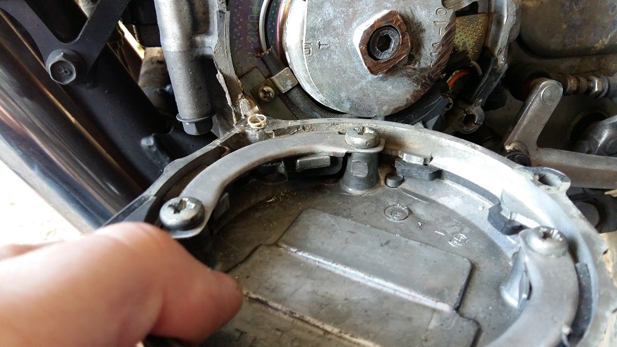

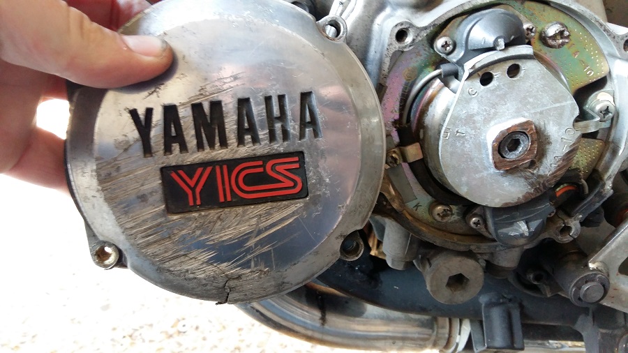

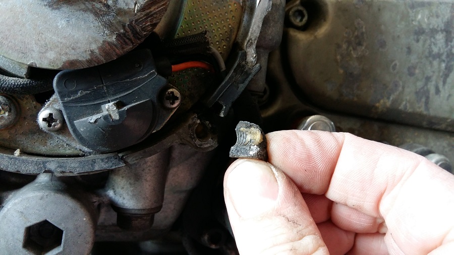

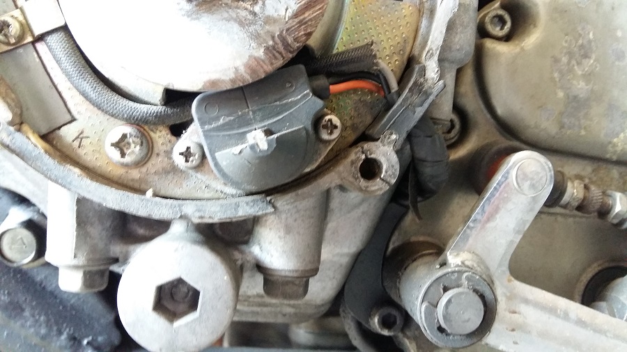

J'ai fait le tour de la bête plus précisément. Je pense que je vais changer le moteur. Ce que j'ai trouvé du côté du carter de vilo gauche n'est franchement pas engageant.
Je me demande comment on a pu arriver à un tel résultat :shock: Sûrement une grosse chute avec arrachage du cache, puis re-chute qui a abîmé celui ci... Bref... C'est pas bien beau :?
Et ya un suintement d'huile à l'avant aussi qui m'emmerde...
Autre point noir, le cadre est cassé net... enfin une pate de fixation de la platine repose pied AR gauche. Sûrement du aux silencieux mal posés et qui devaient vibrer... Faudra ressouder. Rien d'irrémédiable mais c'est con :(.
Bref !! Avant de ronger cet os là, il va falloir le reconstituer :)

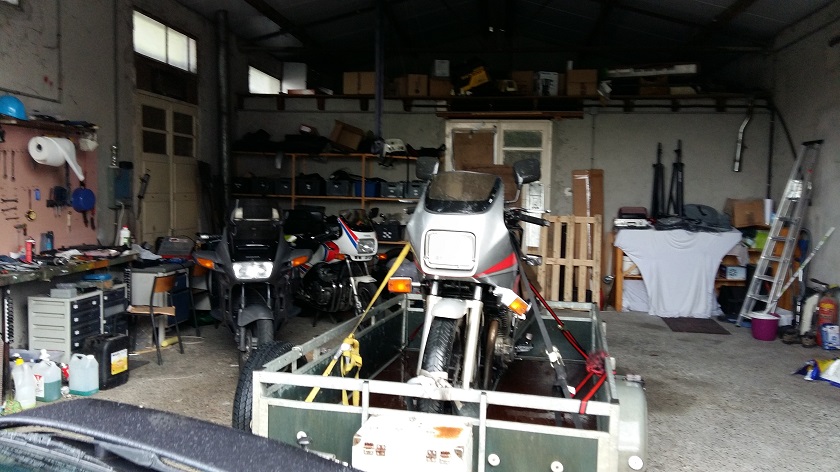

Rien d'impossible et vue le prix apparemment tu ne risque pas grand chose
Vue les photos tu compte ouvrir un garage :?: :D
