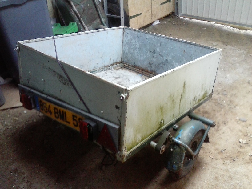

Voulant une remorque a attelé à mon Varadéro , et voyant les prix pratiqué, je me suis engagé sur la réalisation d'une remorque a partir d'une vielle remorque Erka.
Mais pas une remorque de voiture accrochée a une moto, mais une transformation de la remorque e, une remorque qui penche et tout attelée a l'axe de roue arriere.
Bref, les images parlant mieux que les mots ....
De ça

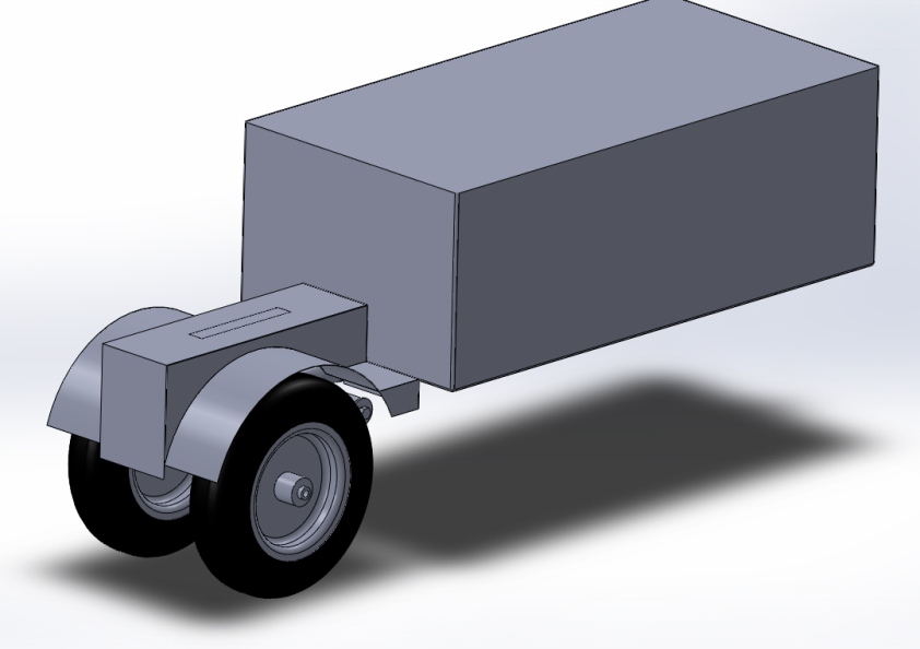

Je veux faire un truc comme ça :

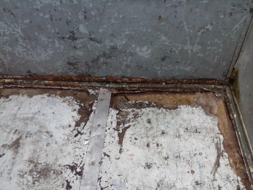

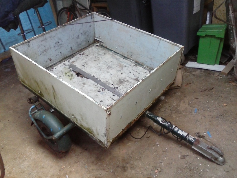

Détail sur l'état de la remorque achetée 60 euros sur le bon coin .
Intérieur de la remorque.

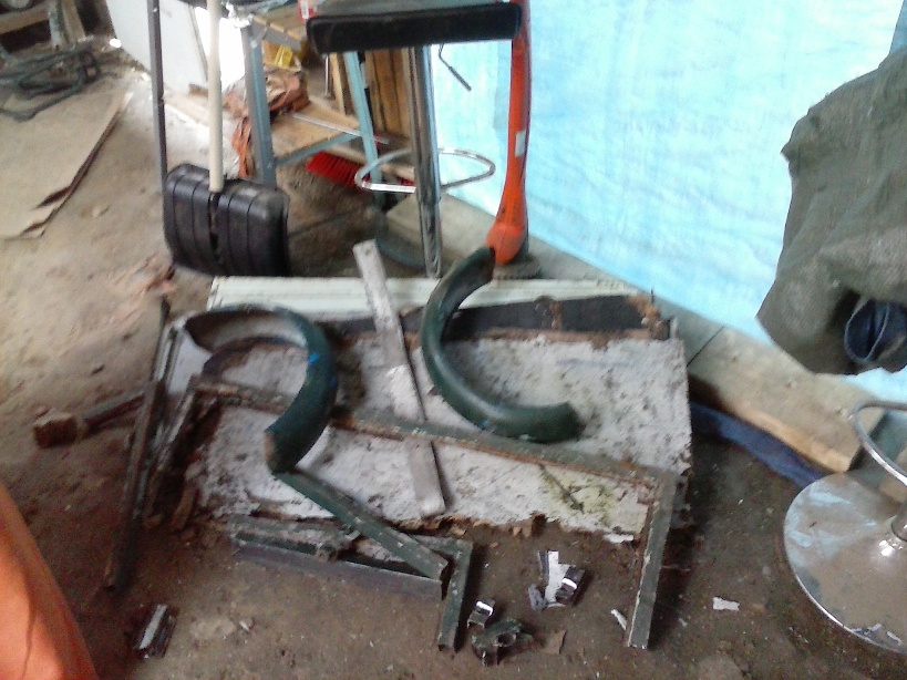

Mon premier travail a été de tout attaqué à la tronçonneuse . :sm27: :sm27: :sm27:
une demie heure après , il restait ça :
on jette ça :
On garde ça :

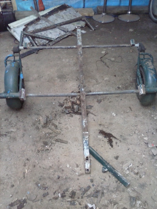

Quand soudain la frénésie de la tronçonneuse me repris , pour en arriver la !

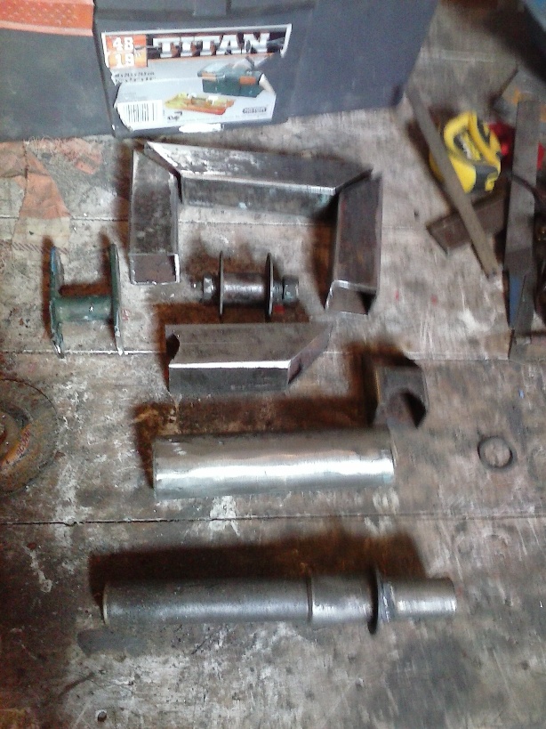

Réalisation de la partie arrière du châssis :
Tout d'abord débit des pièces .
après soudage :

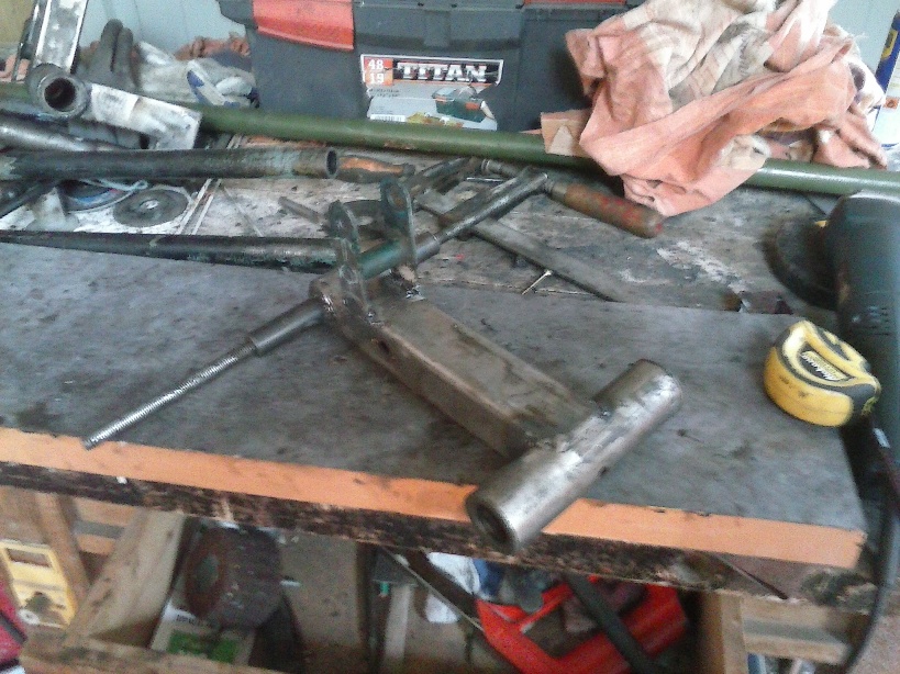

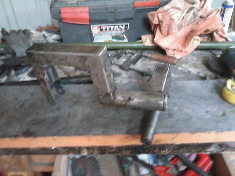

Ensuite j'ai réalisé le bras oscillant des roues arrières.
ensuite j'y ai soudé le système d'amortisseur :
Le montage de la partie arrière du châssis avec le bras oscillant donne ça :

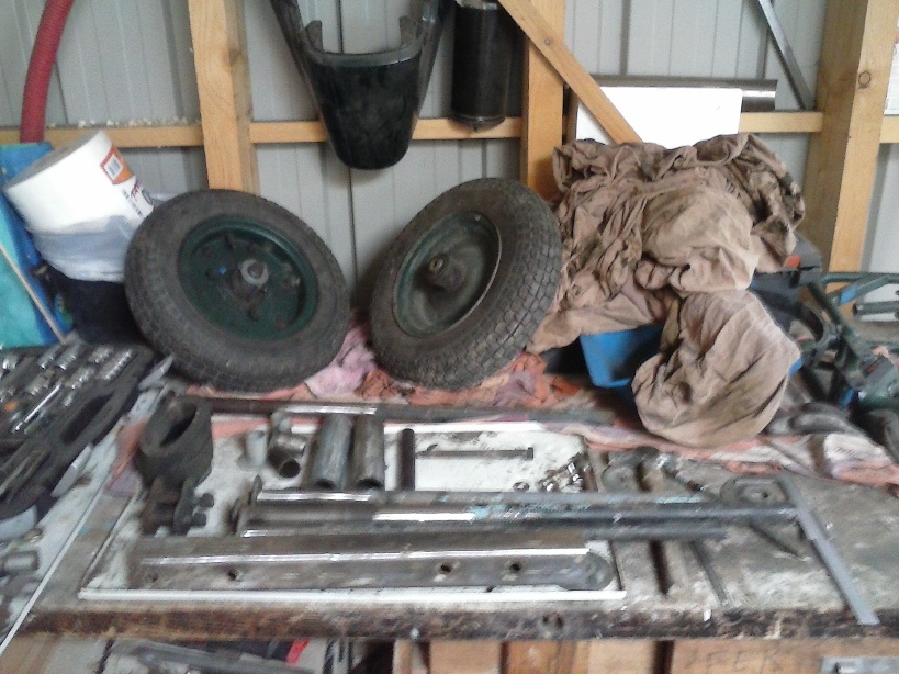

Je précise que le but est de réaliser la nouvelle remorque uniquement en recyclant les piéces de la remorque Erka.

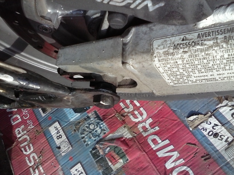

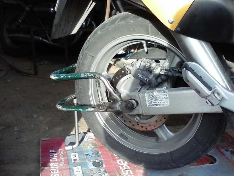

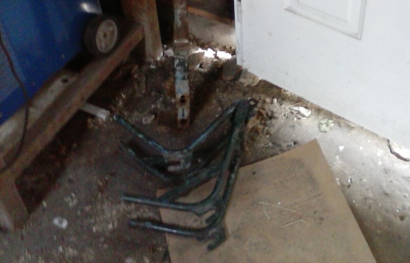

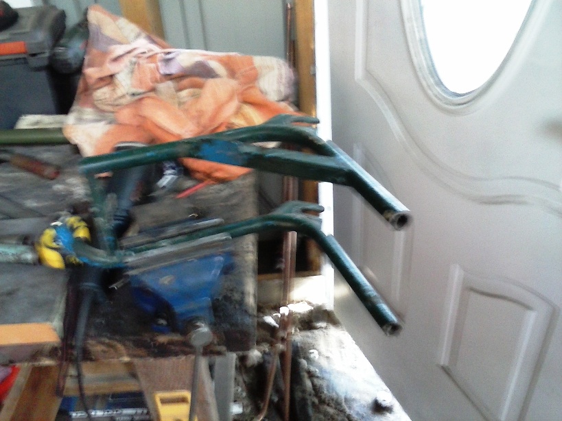

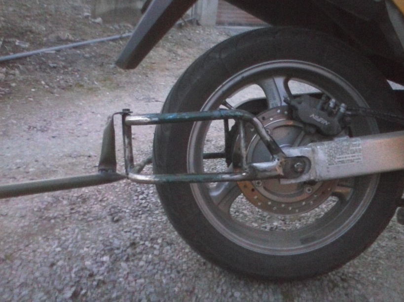

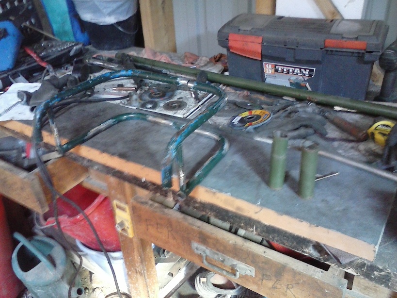

Réalisation du système d'attelage sur la roue arrière de la moto a partir des supports de roue de l'ancienne remorque .
après avoir retiré plein de truc qui servent a rien .

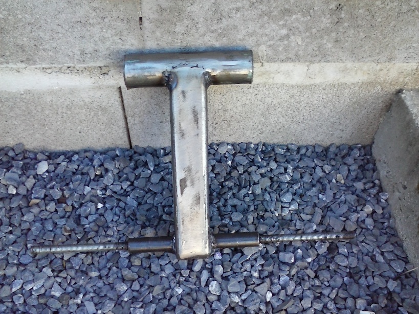

A partir du timon centrale et quelques coups de marteau
après montage de l'ensemble :
Réalisation du pivot avant

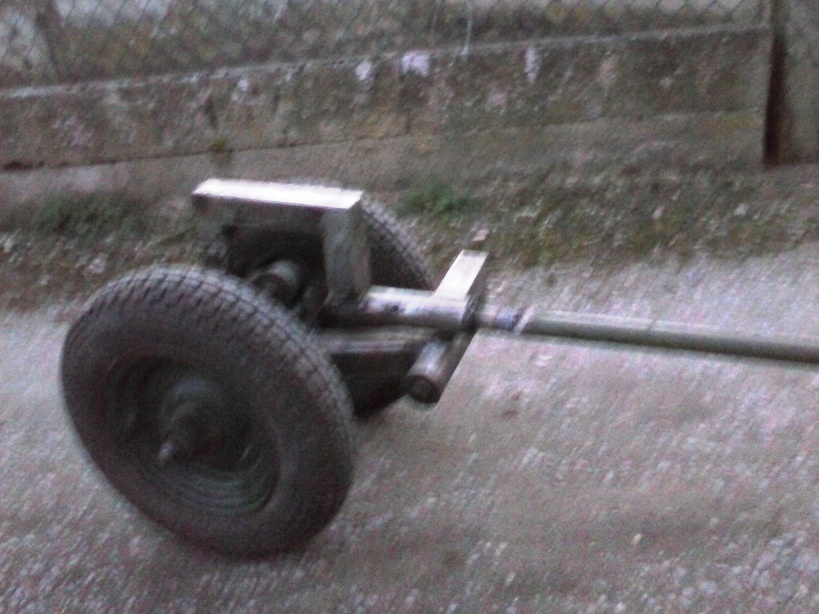

Montage des roues sur partie arrière du châssis.
Et voila l'ensemble châssis.

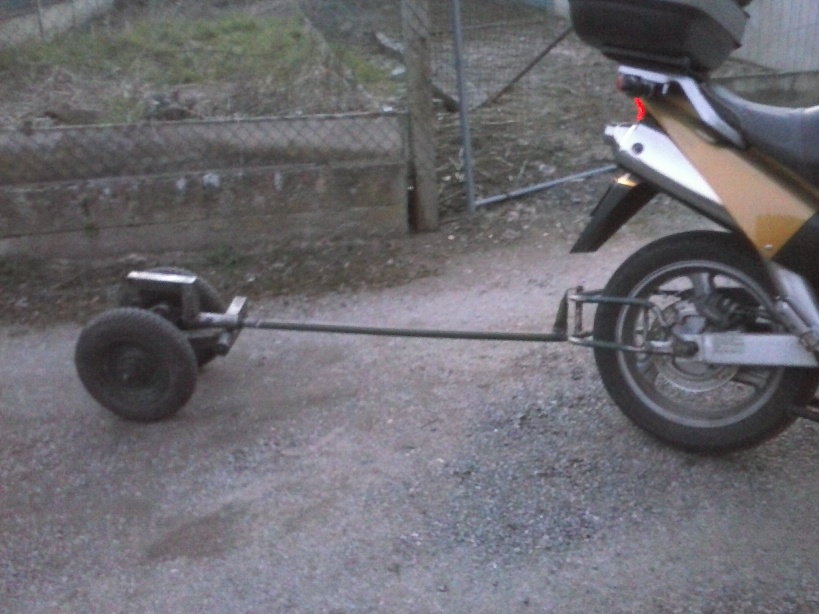

Bien sur un petit essai s'est imposé et ce fut un essai très concluant . 8)

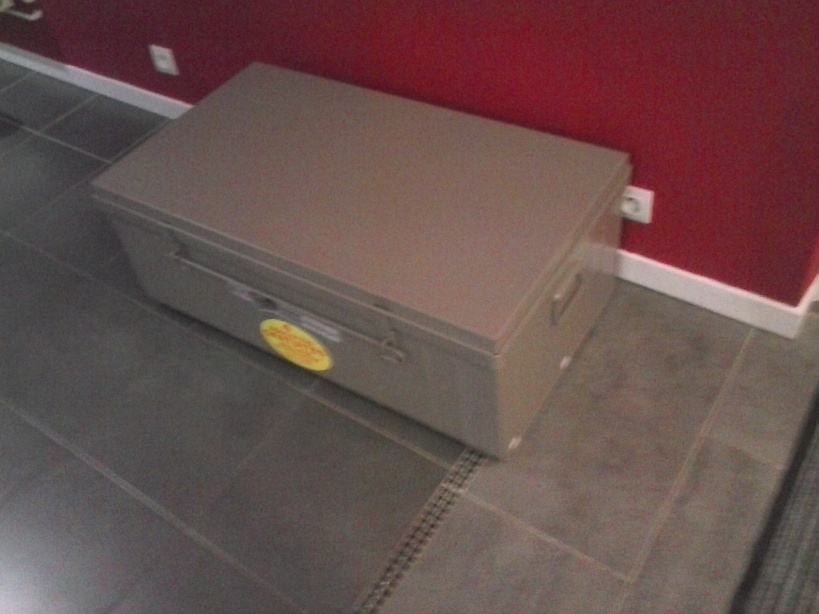

Pour la Caisse je pars sur une cantine que je vais fixer sur le châssis.
achetée 59 euros Je pense que ça fera l'affaire .

ouah le boulot :shock: , c'est sur tu n'en trouvera pas deux comme celle là :wink:
par contre avec les petites roue ( 8" il semble) tu ne pourra pas aller trop vite mais c'est surement pas le but

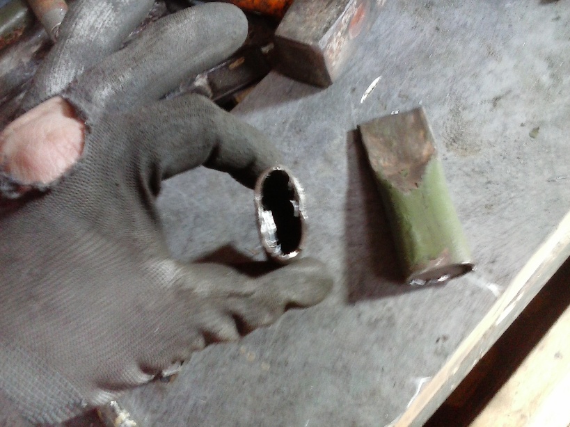

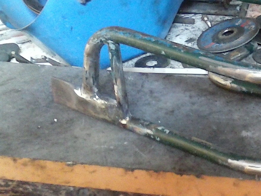

Juste une remarque : les tube que tu as écrasé pour réalisé les attache, au bras oscillant et au pivot, vont avoir une résistance médiocre.
Il serait peu être plus prudent des faire des platines propre avec du plat de 5mm

le tube écrasé est un tube de 2 mm d'épaisseur ce qui fait une épaisseur de 4 mm.
Je pense que c'est largement suffisant sachant que le poids de la remarque est estimé à 45 kg a vide et un poids de 80 kilos maxi .
Salut,ton attelage a une bonne base mais j'aurrais peur qu'il pivote de haut en bas,meme bien serré,je pense qui faudrait faire une sorte de piece rapportée en U qui ce bloque sur le bars oscillant,je sais pas si je suis clair dans mes explications :?: :?:
Sur certain pneu la vitesse a ne pas depassé est inscrite sur les flancs,ça tourne autour de 120Km/H par contre ça encaisse dans les 3 bars,sinon sous gonflés ils eclatent,j'aimerais pas que ça m'arrive a moto
Sinon pour info il existe dans le commerce une remorque moto de ce type avec deux roues,il me semble que l'articulation ce fait au niveau des roues pour permettre au deux roues de bien virée a plat
Car pour moi,une remorque bi roue fixé en type monoroue dans les virages a mon avis une roue risque de ce lever et de destabiliser :?: :?:
