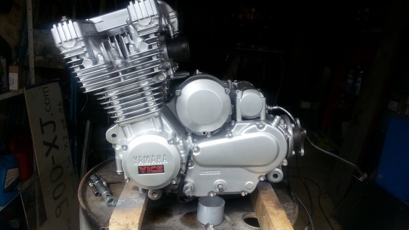

MessagePosté: 02 Fév 2015, 06:19
Pour le dégraissage, moi je le fais au pétrole désaromatisé avec une brosse à dents.
Après si le moteur est vraiment sale, une peinture donne un bon résultat, la preuve :

Oui, peinture en bombe, il existe bien sur plusieurs marques.
Pour ma part, j'ai pris la marque AUTO K, que j'ai trouvée au centre auto LECLERC, elle est prévue pour résister à 650 degrés, bien au delà de la température de fonctionnement du moteur.
Laisse tomber les peintures qui t'annoncent 1200 degrés, c'est de la connerie. :wink:
Après tu as la peinture époxy, qui est plus résistante encore.
