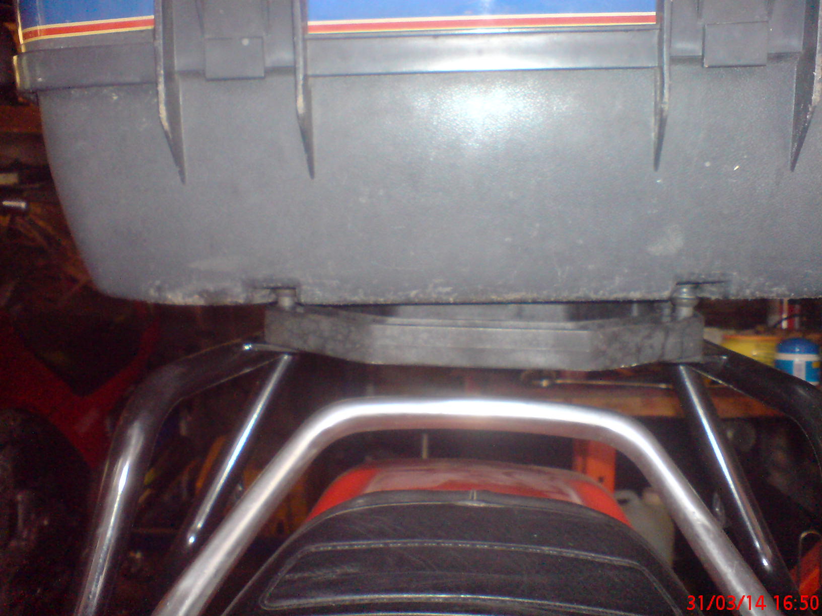

j'ai montée le top case depuis j'ai du shimmy ,a la décélération ,je roule tranquille 80-90
je veux fermer ma visière lâche une main des vibration de m !!!! bon je me reprend vite fait le guidon
me dit ça vient de ma chute fourche, de la roue , roulement , direction , deuxième essaie sans les main uollllaaaaa ,transpire le gars je sais on lâche pas le guidon retour maison démontage , mesure d’écartement des fourreaux rien ,roulement de roue ,enfin bref,pas de jeux dans la direction pression pneus nada
ce matin je démonte tout le top puisque j'ai juste encore ça a voir
essai , 90 lâché de gaz je libère le guidon des 2 main enfin je reste juste décollé le matin a 9hr je veut pas me faire peur tout de suite rien de rien roule droit un peut moins vite rien non plus
donc les maitres xj quel solution assouplir la fourche je suis 800gr de pression a l'avant durcir
ou jouer sur l’arrière vous ???avez déjà vus cela?????
(me dite pas roule sans, hein, je vous vois venir :lol:)
vieux motard que jamais
xj 900 31a 1983
xj 900 58l 1986

En mettant un poil plus dur (un cran) à l'arrière tu devrais résoudre ton problème. :wink:

merci,BACCHUS pour ta lumière je pensais un truc dans le style
je teste ,je ferais un retour d'infos ,mon pote avec le 500cx disait pareil prise au vent etc etc

+10 :D pour BACCHUS nikel un cran en plus sur l’arrière bouge plus sans les main a 90 en coupant gaz ,comme sur un rail même pas de contrôle avec les genoux voila je suis rassurer plus de flip en roulant
merci au anciens (je suis apprentis motard )

Tu as quoi comme support ?
Sur mon premier XJ, le porte-bagages Bottelin était monté un poil trop haut et j'avais du guidonnage (jusque butée à butée !) en décélérant - aux mêmes vitesses que toi - quand le pneu AV devenait un poil usé. La plaque support de top devait faire aérotruc...
Un pote avec un 58L et le même service 3 pièces n'avait pas du tout le soucis mais dans son cas la platine touchait la poignée passager alors qu'il y avait bien 2 ou 3cm sur le mien

Salut alors le top est un givi 45l avec le support de la même marque
je me suis aussi posée la question option aile d'avion qui peut faire appuis
pour les pneus y sont neuf 600 bornes mais ça vas pour le moment, les amortisseur ar avant dernier cran
maintenant je sais que le truc venais de là donc pas de flip pour rien , en plus je ne roule pas sans les mains (normalement)
tu parle de cela l'espace de la poignée et le support,j'ai pas réussi a le régler mieux, les réglages sont un peut bloqué ,je voudrais pas forcé j'ai remplis au wd je vais voir fin de semaine si ça bouge mieux

Serre un peu la direction, pour moi ça a résolu le souci tout bêtement alors que les mécanos me parlaient de montes de pneus, etc.
