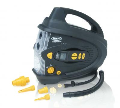

Bah moi j'en ai un mais je ne m'en sers que pour les pneus auto et moto.
Il fonctionne plutôt bien avec manomètre intégré.
C'est celui-là que j'ai depuis un bail.
L'idéal serait un 12 / 220 volts (un adaptateur 220 / allume cigare ça ne fonctionne pas) mais je n'ai jamais vraiment trouvé ou bien trop cher.

Yann, j'en ai un comme toi.
Effectivement c'est bien quand on part pour un long périple d'avoir ça dans la valise avec les mèches spéciales tubless, en cas de crevaison. Mais ça ne sert qu'à ça.
Pas question de mécaniquer avec ce genre d'engin Dicout. :cry:
