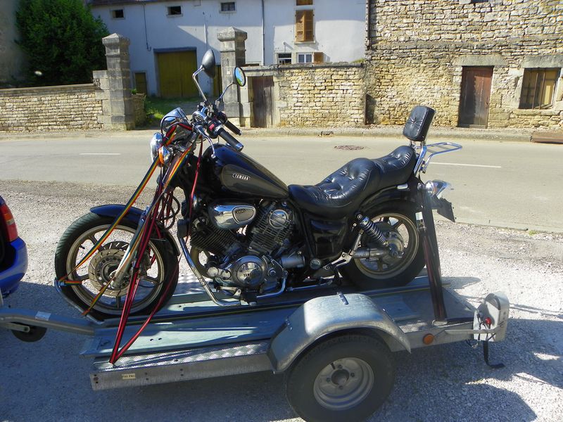

le grand jour se rapprochant (c'est long), si vous pouvez me donner quelques précisions quant à la manière de sangler une (non deux) motos sur une remorque prévue à cette effet, ce serait cool. (roues, cadre etc...)

normalement deux sangles suffisent
La roue avant de la moto calée à l'avant de la remorque et une sangle pour chaque demi guidon arimée chacune sur un coin à l'avant de la remorque.
Ensuite, par sécurité, moi je mets une sangle de chaque côté accrochée au cadre sous la selle et arrimée perpendiculairement à la moto sur le côté de la remorque.
Ce n'est pas la peine d'en mettre +. C'est même déconseillé. En effet, parfois on voit des arimages avec plein de sangles dans tous les sens. Il arrive qu'une sangle vienne compresser la suspension ou la fourche et annule l'efficacité des sangles principales.

J'ai une remorque depuis 1997 et j'ai pas mal fait de route avec.
Je monte la moto dessus et je mets la roue dans le support avant. Je la fixe avec un tendeur pour ne pas quelle bouge.
Ensuite je mets une sangle que je fais passer entre le réservoir et le tube de direction et je serre pour tasser la moto sur la suspension avant.
Je mets une sangle pour tasser l'arrière en la passant sous la selle pour qu'elle appuie sur le châssis (GS500E, TZR50, Intruder 1400) ou par la poignée de maintien AR (XJ600).
Je tasse bien les amortisseurs pour que la moto reste collée à la moto.
Ensuite je rajoute des sangles pour ne pas qu'elle penche à gauche ou à droite en attrapant le guidon de chaque côté et le porte bagage.
Enfin, je sangle avec un tendeur la roue AR sur le rail.
Voilà bien sanglée, prête à avaler des centaines de km.

MessagePosté: 01 Nov 2010, 18:42
Salut frangin, je croyais avoir une photo lors de la remonté de la concentre 2010 mais je la trouve plus, la xj etait sur la remorque :evil:
Sinon j'ai la 1100 virago
il te faut 4 sangles a cliquet (c'est mieux ) par moto + une pour bloquer la roue avant
pour moi je compresse la fourche pour qu'elle ne puisse pas saute et ensuite l'arriere
apres je bloque la roue avant
je roule quelque km je m'arrete et verifie et roule ma poule :wink:
la sangle pour la oue avant atet coupé a bonne longueur depuis :wink:

MessagePosté: 02 Nov 2010, 12:43
Messages: 1706
Localisation: Haute normandie
Pour ma part la stabilité ne peut ce faire qu'a partir de trois point ou trois sangle puisque 1 fourche et deux amortisseurs.. Donc une en avant qui passe derriere la tete de fourge et ce prend sur le guidon partie en alu ( cela compresse l'avant ) et ensuite j'enleve les caches latteraux que je mes dans le coffre de ma voiture. Je fixe de chaque cote une sangle sur le cadre ceci ecrasse l'arriere, a ce moment la moto et stable ..
