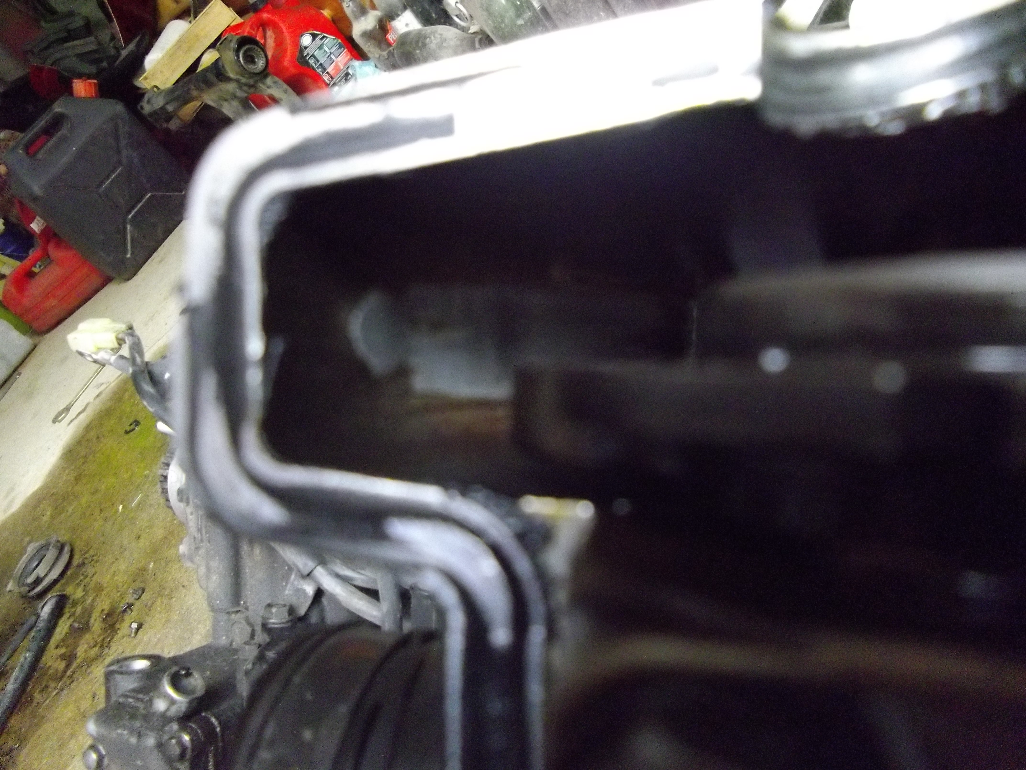

J'ai failli commencer a démonter les arbres a came mais ce n'est peut être pas utile pour démonter la culasse. Je verrai ça plus tard, voilà ce qui m'amène déjà alors que le moteur n'est pas encore ouvert:

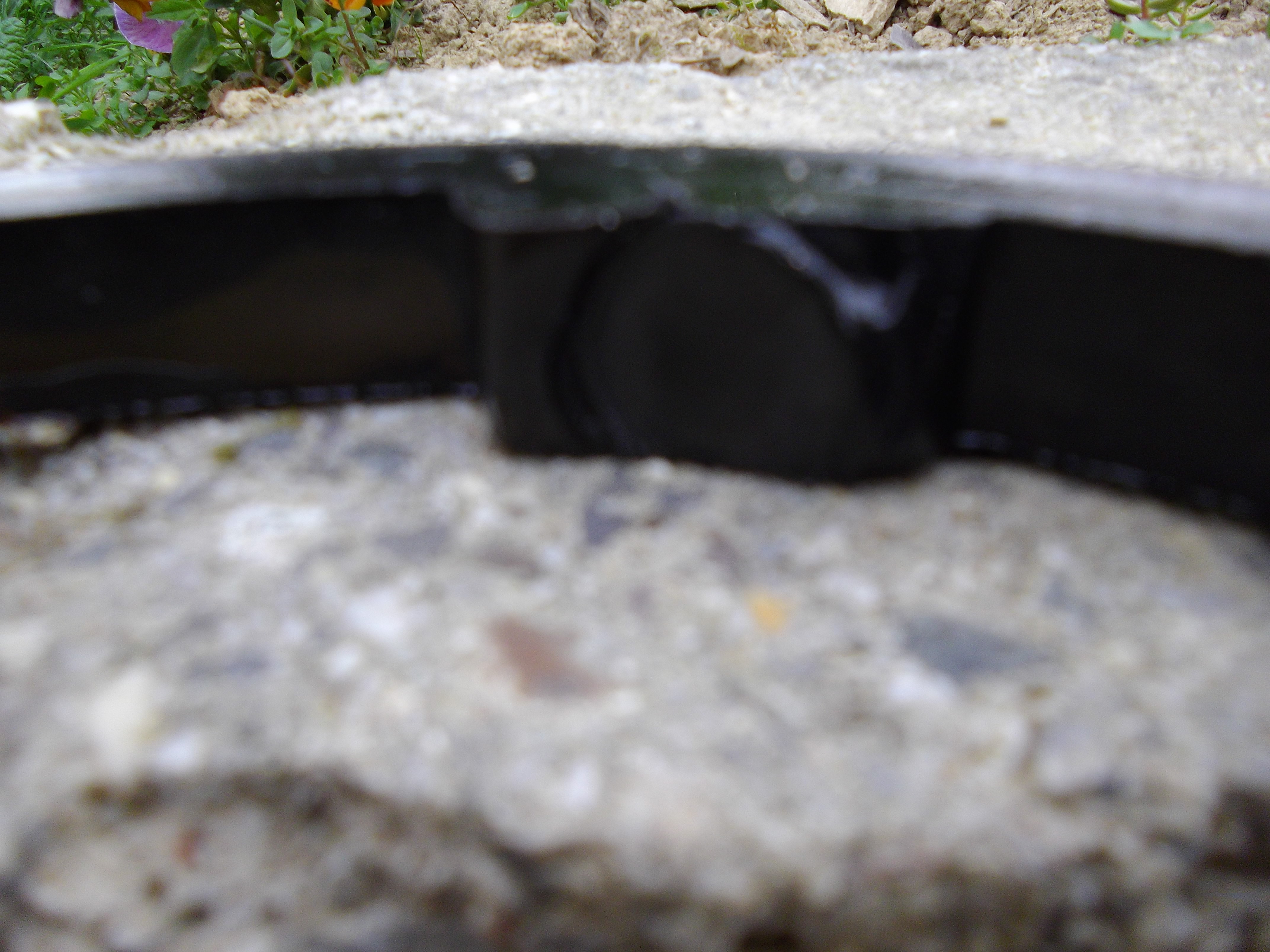

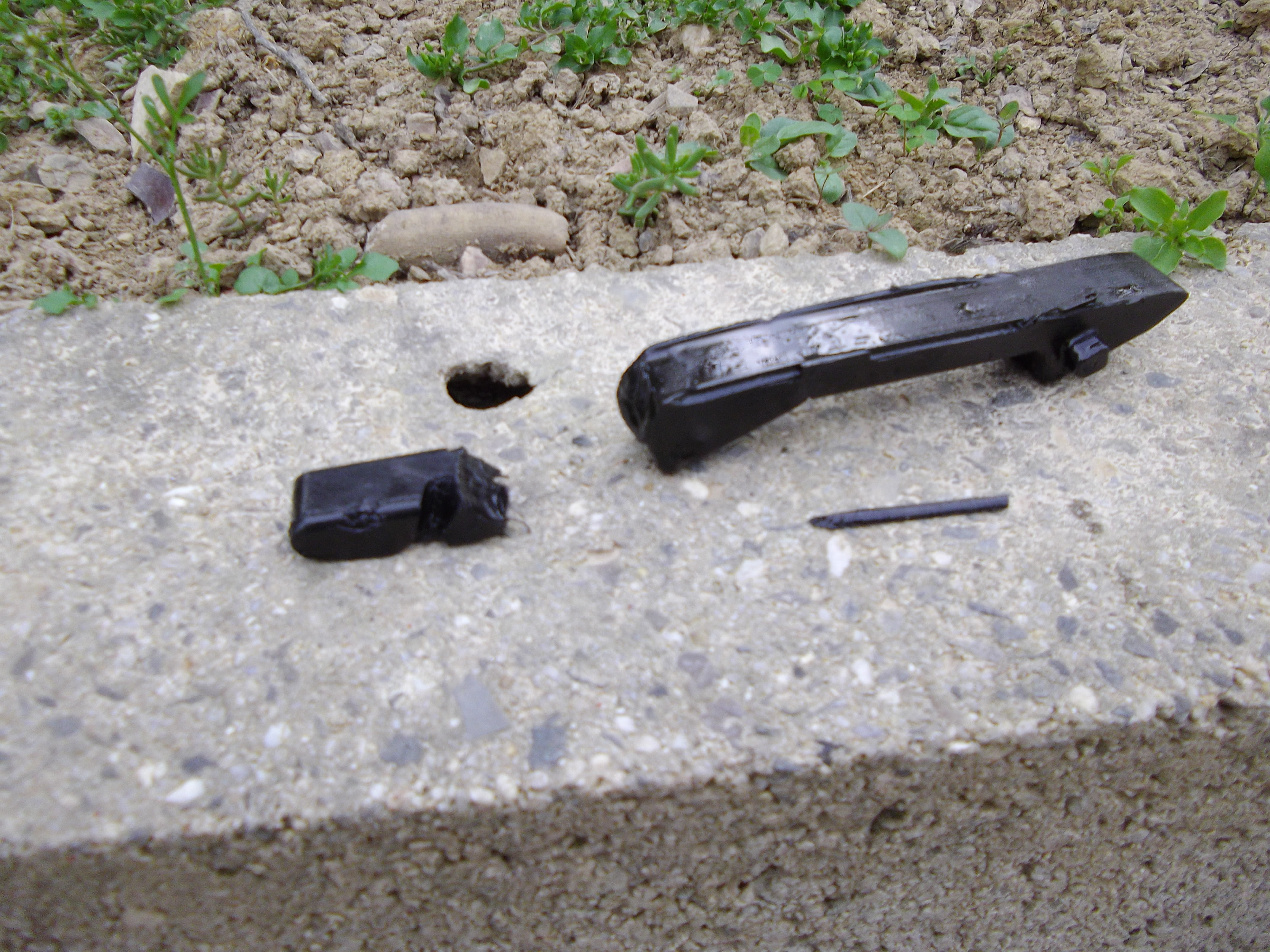

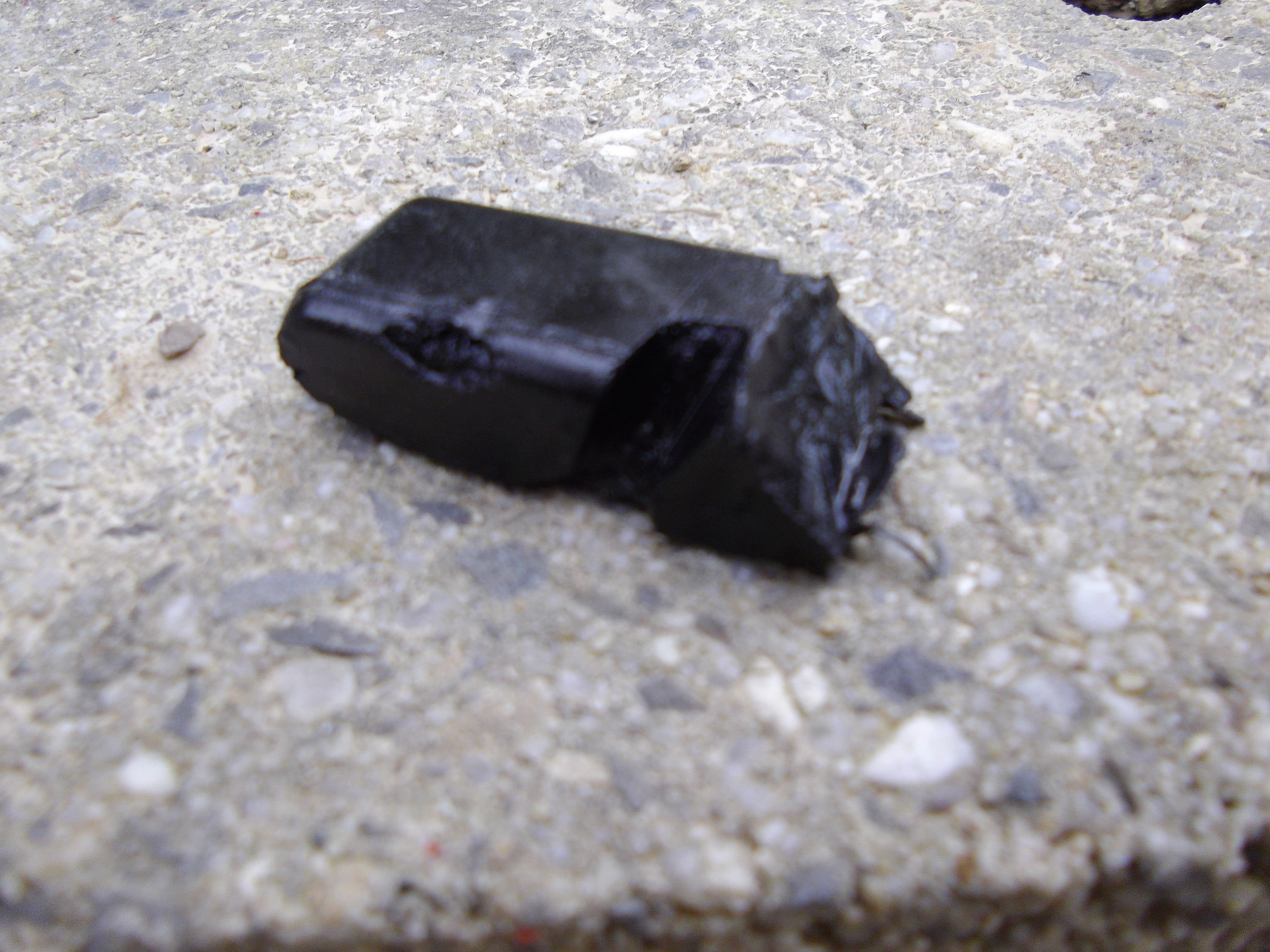

J'ai commencé a démonter la distri et première surprise, un gros débris coinçait le rotor! :roll: :
un morceau d'un patin de chaîneImage
vu l'état il a pas mal ratatouillé là dedans...
L'autre patin a souffert aussi a l'endroit de l'appui du tendeur:

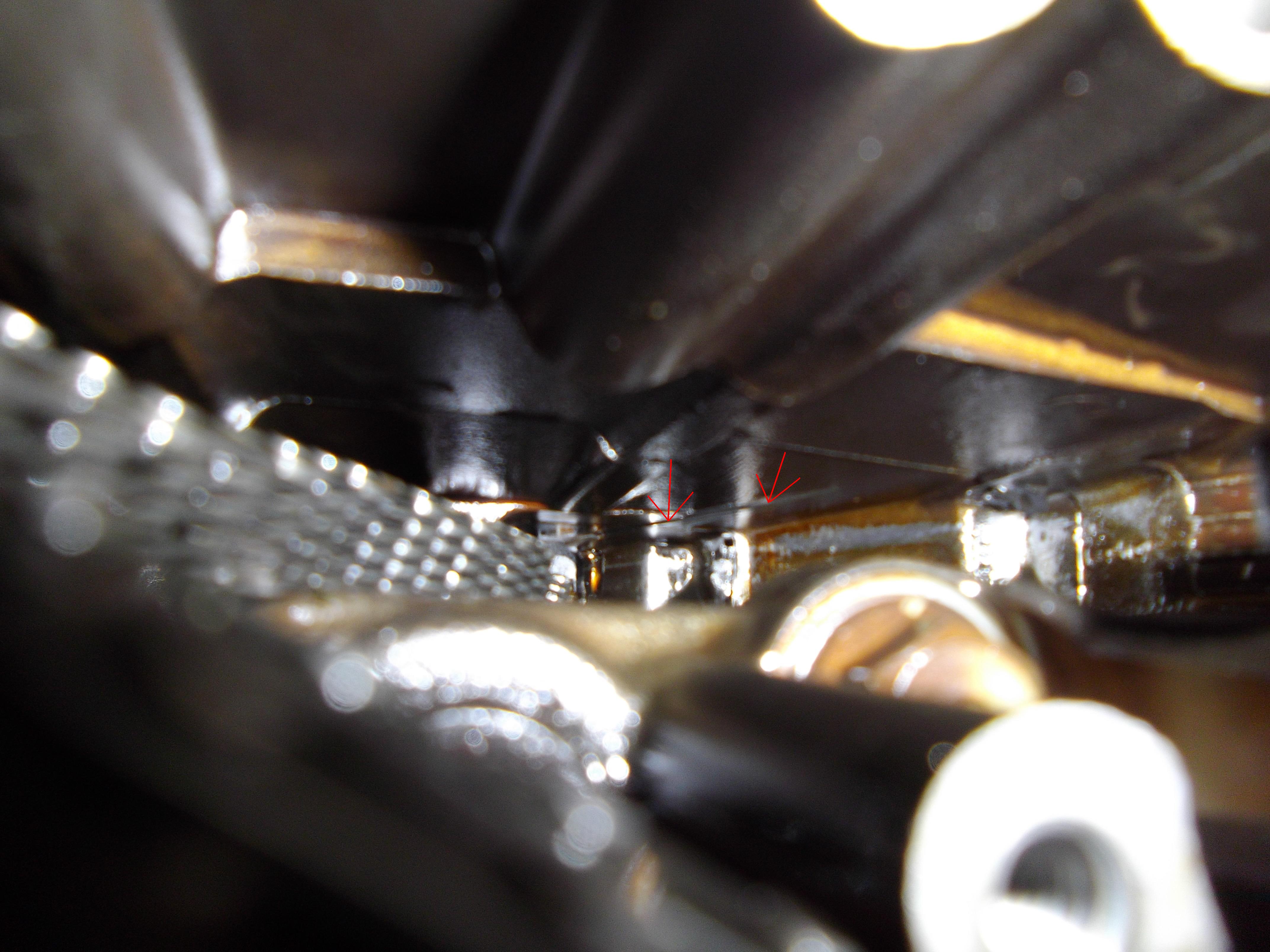

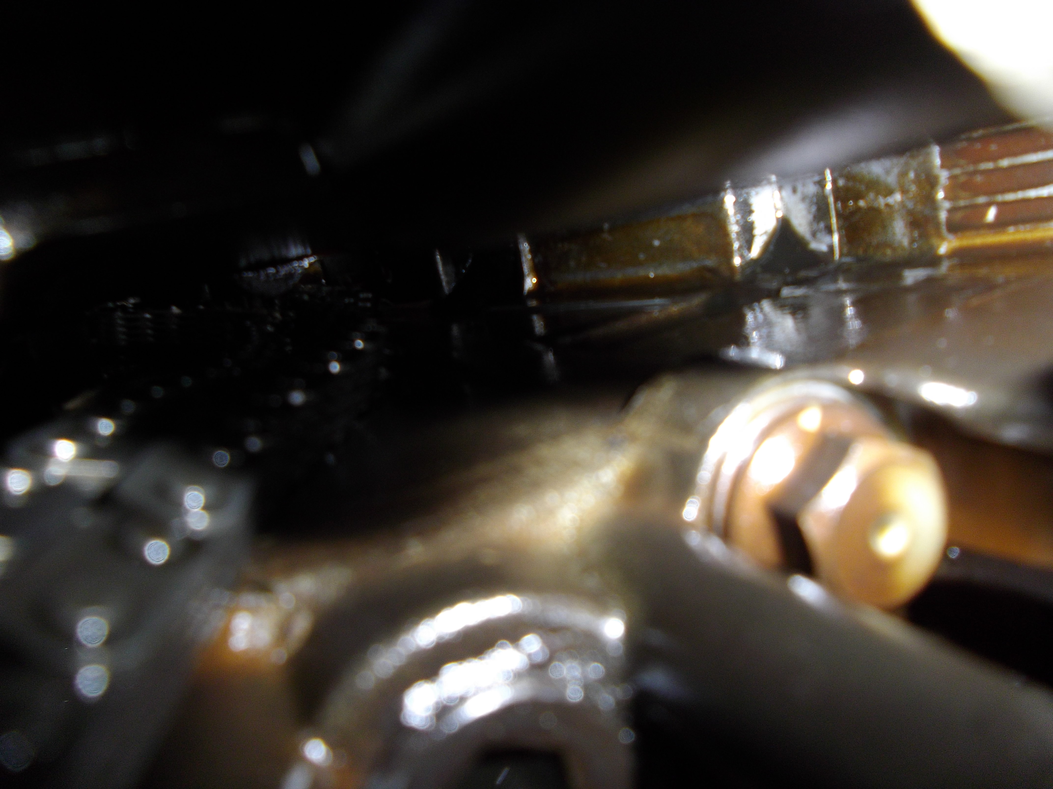

manifestement la chaîne s'est un peu baladé dans son puits, il y a pas mal de marques, est-ce normal?:
il y a même une rayure très marquée montrant qu'elle frottait sur un coté, dû au patin cassé?
Et enfin, la question pleine d'espoir :sm11: :
il y a t'il une chance que les claquements venaient de là, le bloquage moteur également, et que finalement je n'aurai pas besoin d'ouvrir le moteur? :mrgreen:

C'est vrai que les claquements étaient franchement a gauche, peut être que c'était la chaîne de distri qui se baladait dans le puits?
Alors pour le coup avoir essayé de rentrer ça aurait été vraiment une trèèès mauvaise idée :evil:
Bon j'y touche plus pour l'instant avant d'avoir l'avis des pros de la mécanique.
Si je peut éviter une opération a coeur ouvert, ça m'arrangerait (j'sais pas pourquoi mais j'y crois pas trop ... )
MessagePosté: 06 Mai 2011, 19:23
ben tu peux toujours tenter le coup de remonter un kit distri et de faire tourner le moteur à la main pour voir mais je pense qu'il faudrait déculasser quand même pour voir l'état des soupapes...
Rouler sans distri ça ne les arrange pas du tout :?
Tu pourras, en déculassant, vérifier si les cylindres coulissent bien, s'ils sont marqués...
Moteur déculassé, en tournant à la main tu sauras vite si ce sont les bielles qui sont dans le sac..
Ce n'est qu'un avis, attends en d'autres tout de même ;)
Si ça se trouve, tu n'auras que des soupapes ou une culasse à retrouver...

moi je deculasserais pour bien voir ce qui se passe .... de plus tu as les deux guides chaines a changer donc du devra obligatoirement deculasser.
quand tu deculasseras tu feras tres attention au 10 goujons qui tiennes la culasse sur le bloc, car elles sont longues et sa peut arriver qu'une soit totalement "souder" dans le bloc du a la corosion (j'ai eu le coup !!) ... donc prudence.. dommage que je n'habite pas a coté de chez toi, je l'aurais fait.....
de plus pour deculasser tu devras maintenir 4 goujons (ceux qui se trouvent juste en dessous du cadre) par des colsons a mi hauteur......
j'ai deja changer plusieurs bloc cylindres et pistons sur les gtr donc je connais bien la manoeuvre. tu peut me contacter en mp si tu veut plus d'info photo etc .....

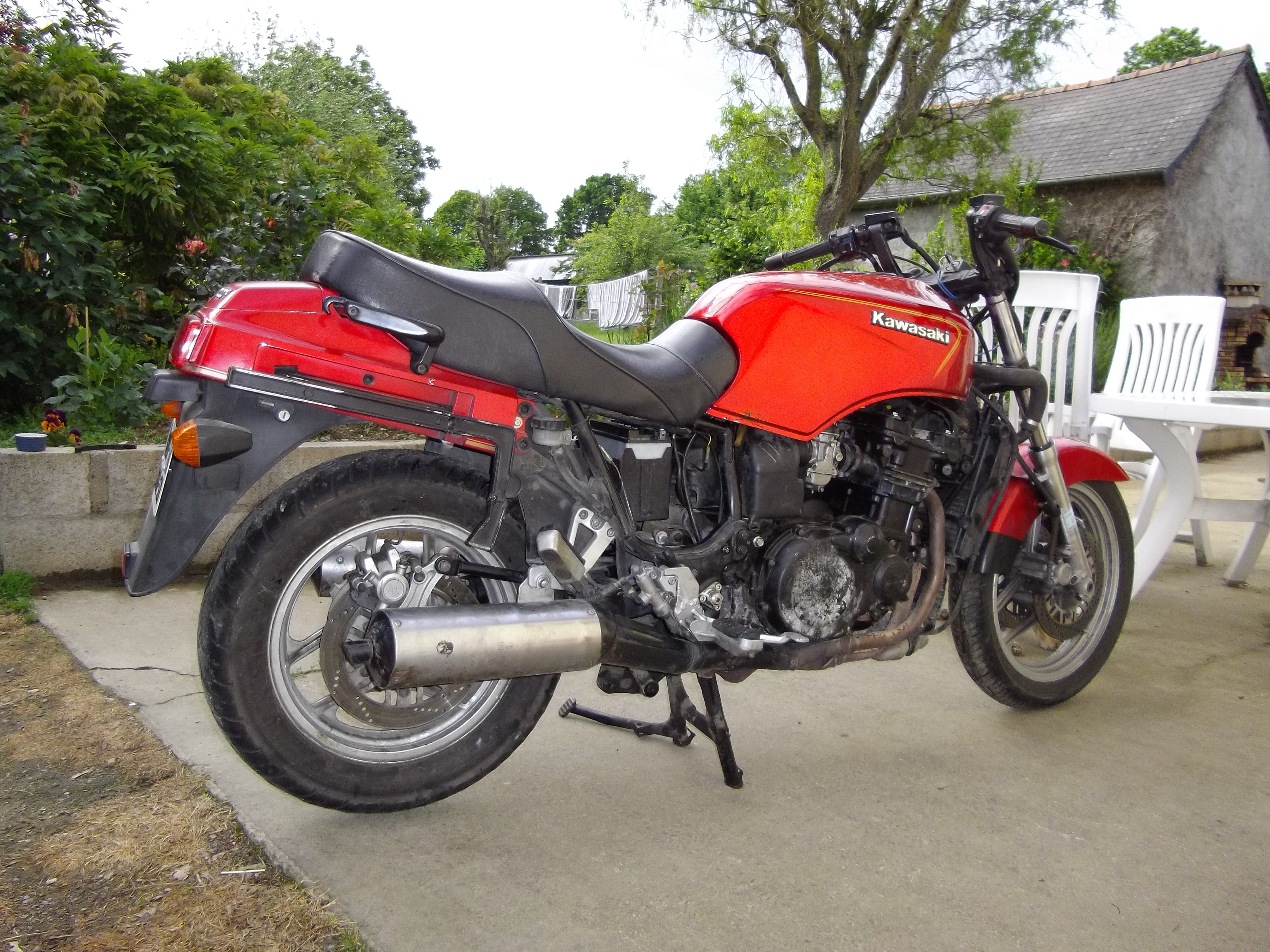

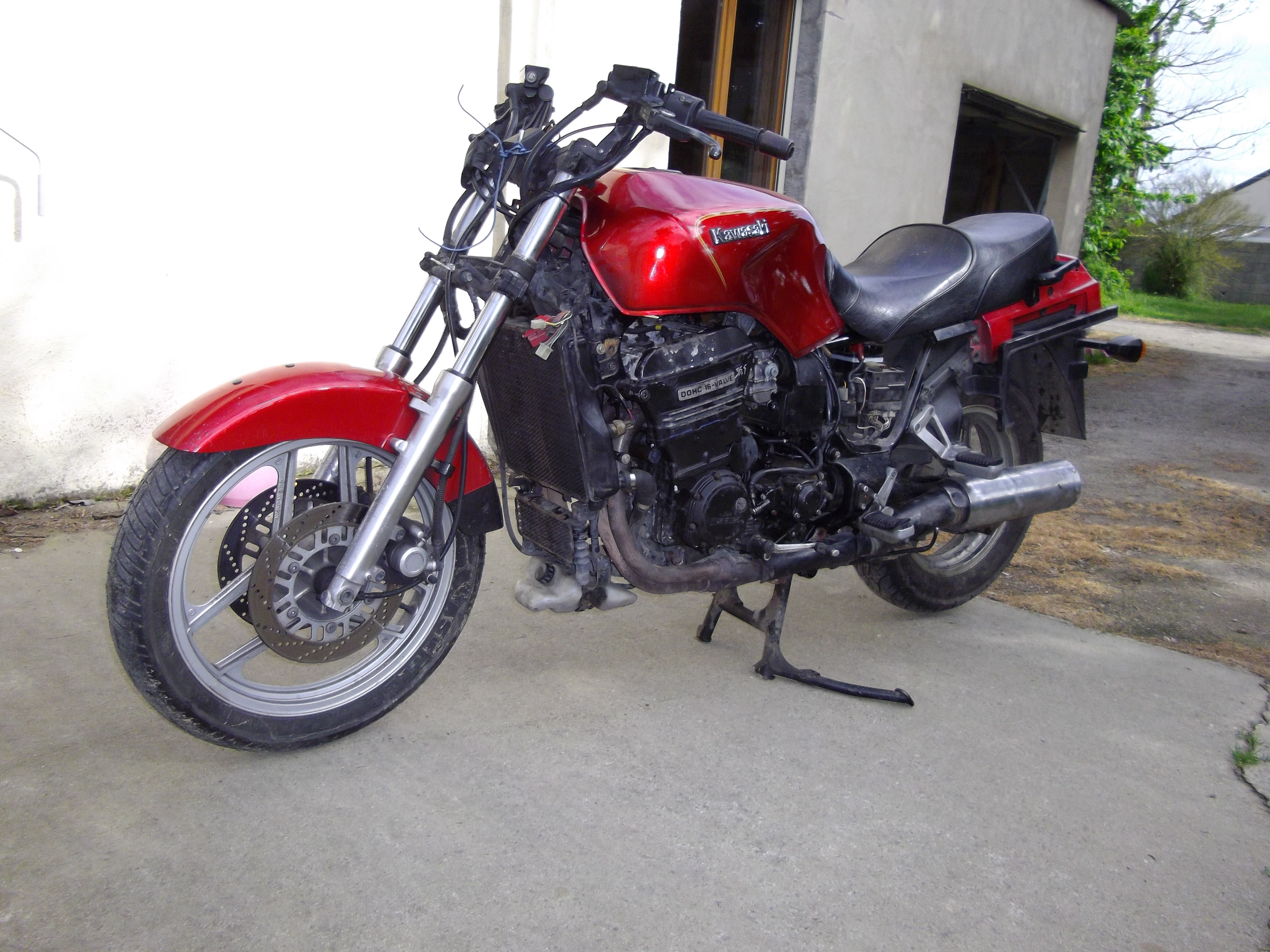

MessagePosté: 08 Mai 2011, 17:04

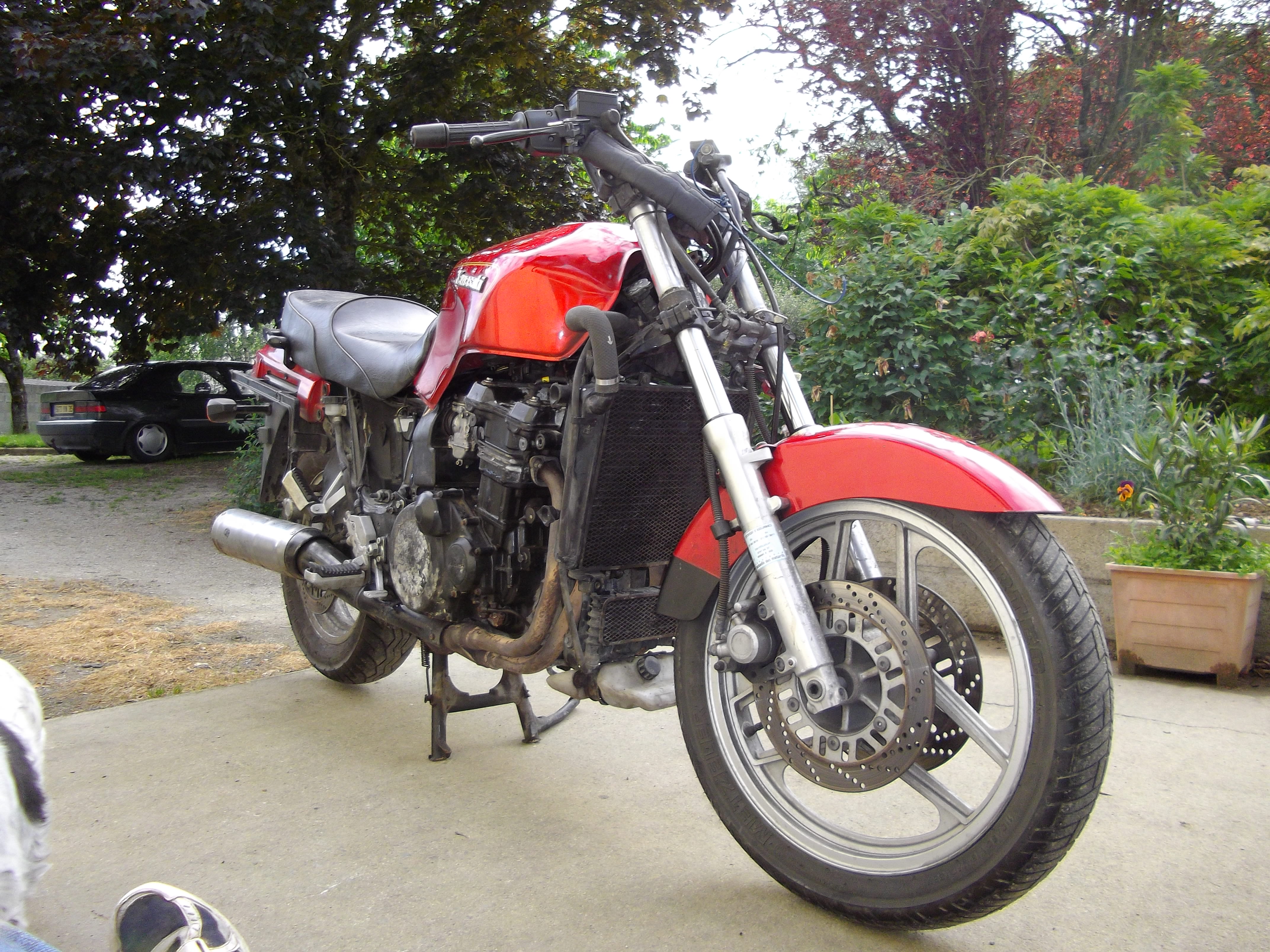

Bon ça y est c'est dans la boite, je viens de faire 3km avec ça a l'air de marcher pas trop mal.
Je lui trouve un super look comme ça:
Elle fait moins "sage", on sent un peu plus de testostérone dans le look :mrgreen:
Je l'imagine avec un gros phare rond ça aurait de la gueule :lol:

J'ai remonté la tdf et les caches latéraux, me restera les flancs de carénage et le sabot.
Je confirme ce moteur a vraiment la santé! Je viens de faire 15 km, j'ai pris les 200 comme une fleur alors que l'ancien moteur peinait a les atteindre.
J'en ai chié mais je suis assez content de moi quand même 8)
