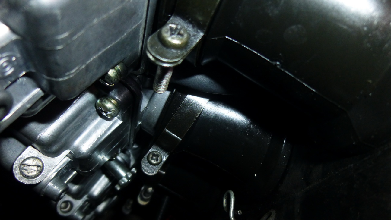

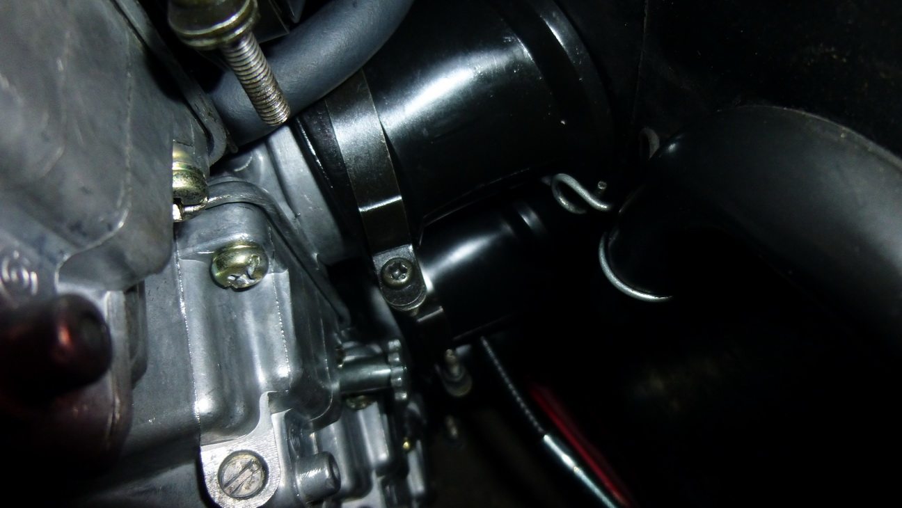

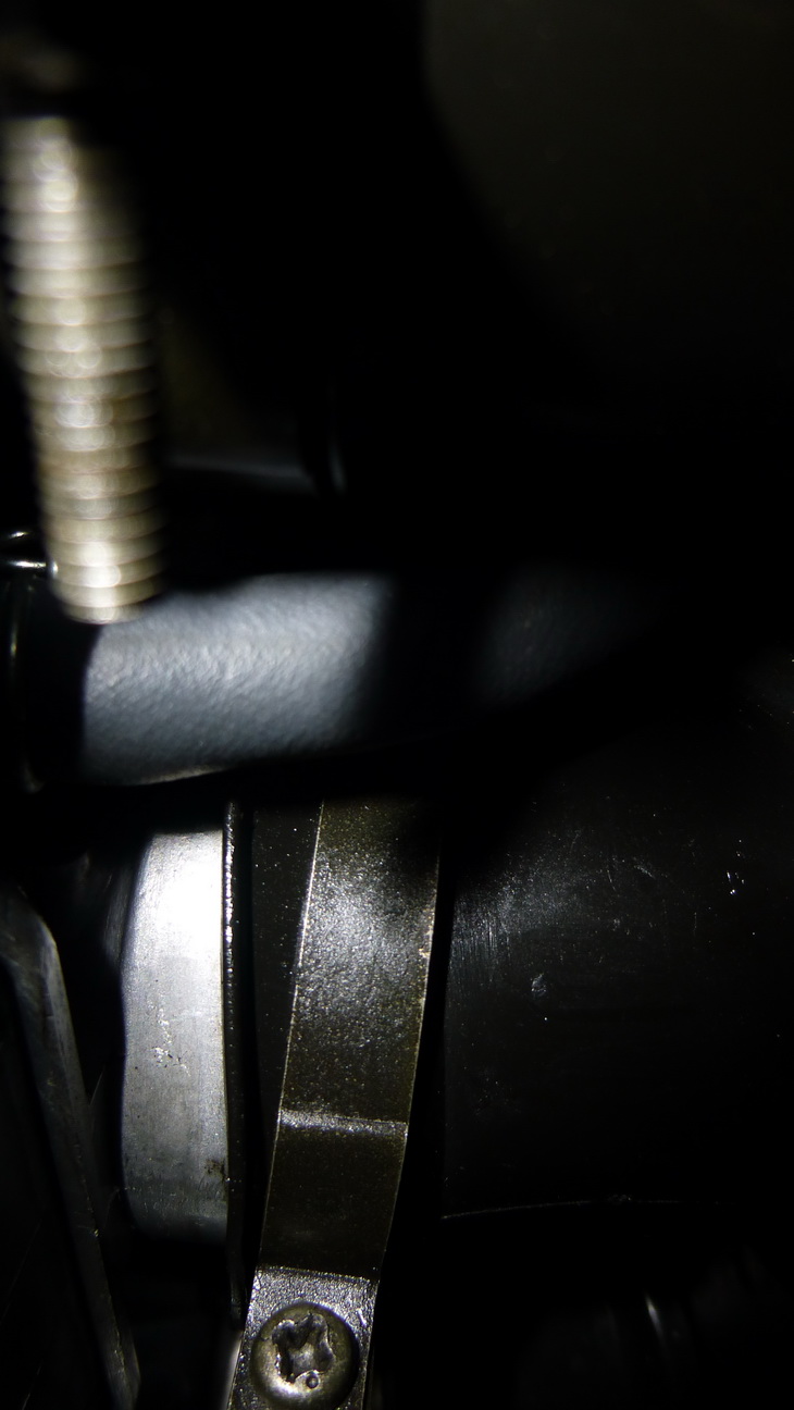

J'ai aussi mon souci de pipes d'admission... Dessus j'ai bien vu la gorge prévue pour le collier (celle dans laquelle les colliers ne veulent pas rester...), mais pas de petite bosse pour en face de la vis de serrage. Aussi, je suis en butée du serrage du collier, donc pas de marge de manœuvre pour serrer plus fort...
A gauche... (on voit que le collier a déjà commencé à basculer et la piper à se carapater... :( )
et à droite... (tout pareil... et aussi que le serrage du collier est vraiment en butée...)
C'est peut-être que les colliers ou les pipes ne correspondent pas à la XJ 650 ou sont déformés??? A l'extérieur les pipes ne ressortent pas...

Ce sont des pipes peut-être plus fines que les pipes d'origine et les colliers sont du coup trop longs . Il faut trouver des colliers plus courts ...
