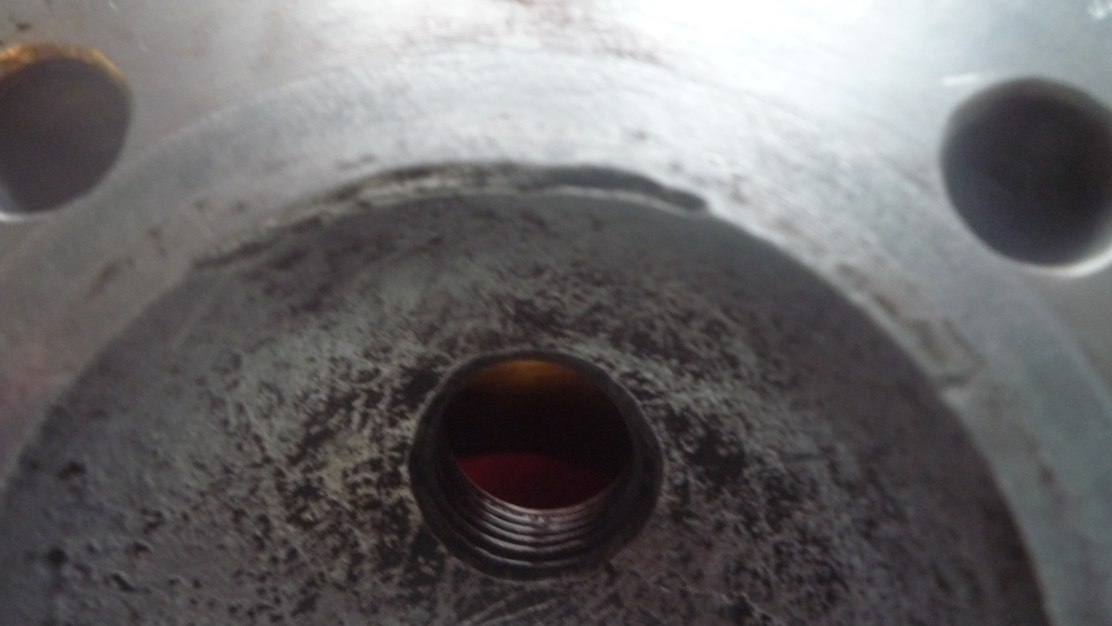

Coté culasse, c'était pas poli coté chambre à l'époque...
Plus étonnant le bord de celle-ci est très irrégulier d'un coté...

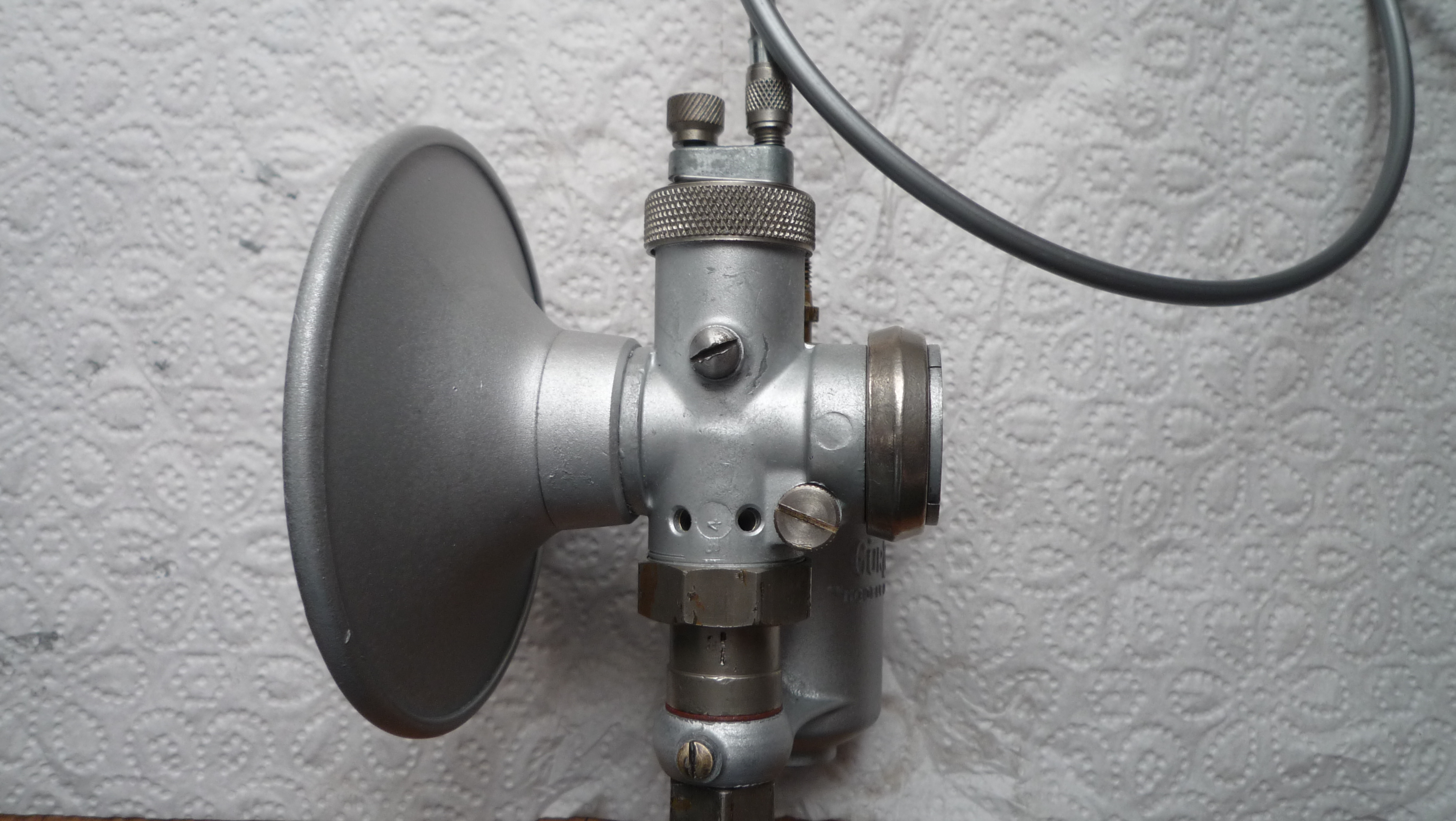

Coté carbu ca ne s’améliore pas.
Ca a trempé dans tout, wd40, liquide de frein, gasoil...

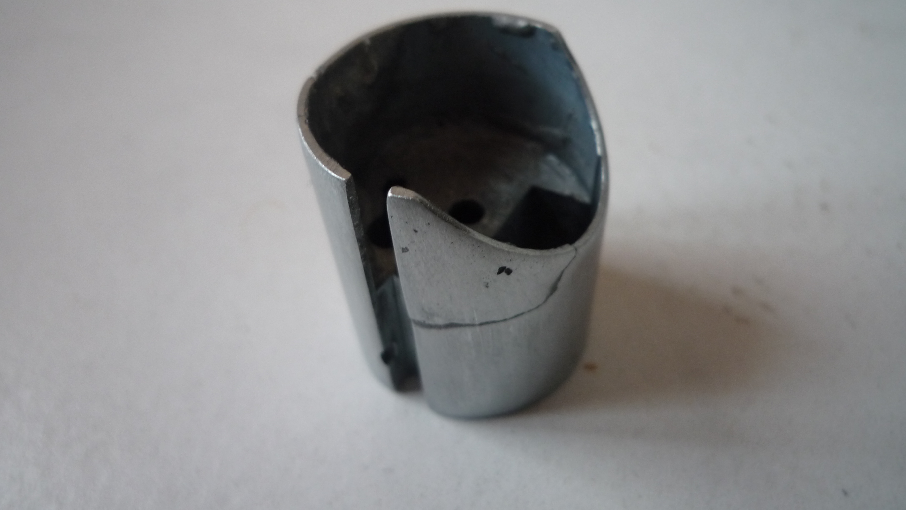

Et, très mauvaise idée (!!) j'ai essayé de soulever le boisseau en douceur (si, si!) et je l'ai pété :-(

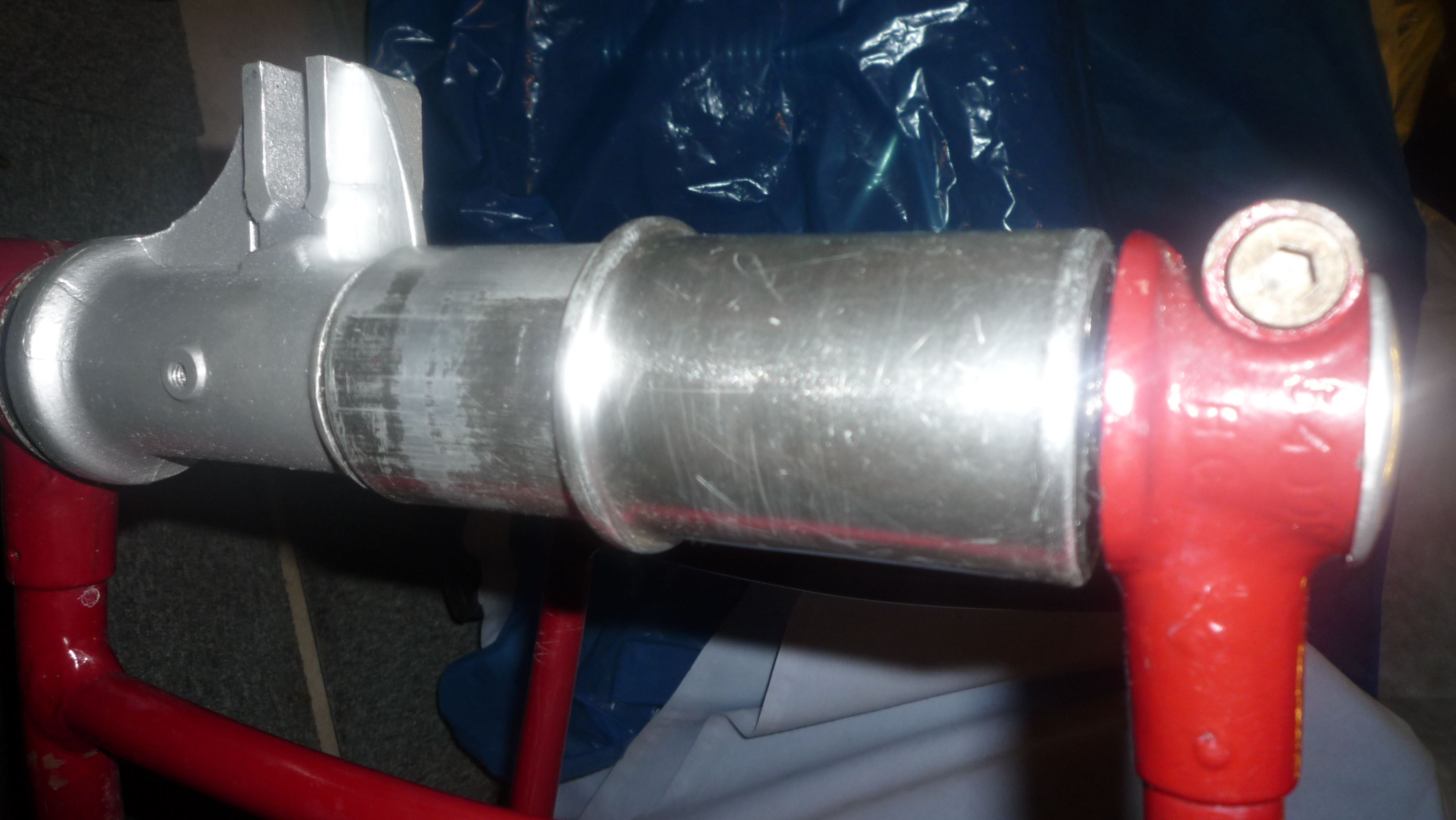

Bon, comme pour le moment je n'ai plus d'idées (bonnes ou mauvaises!) sur le sujet, je m'en vais reposer la suspension coulissante,
après nettoyage, graissage des ressorts, peinture...
Et je maintiens que la caoutchoucs de chez Cha.... sont un poil pas assez hauts.

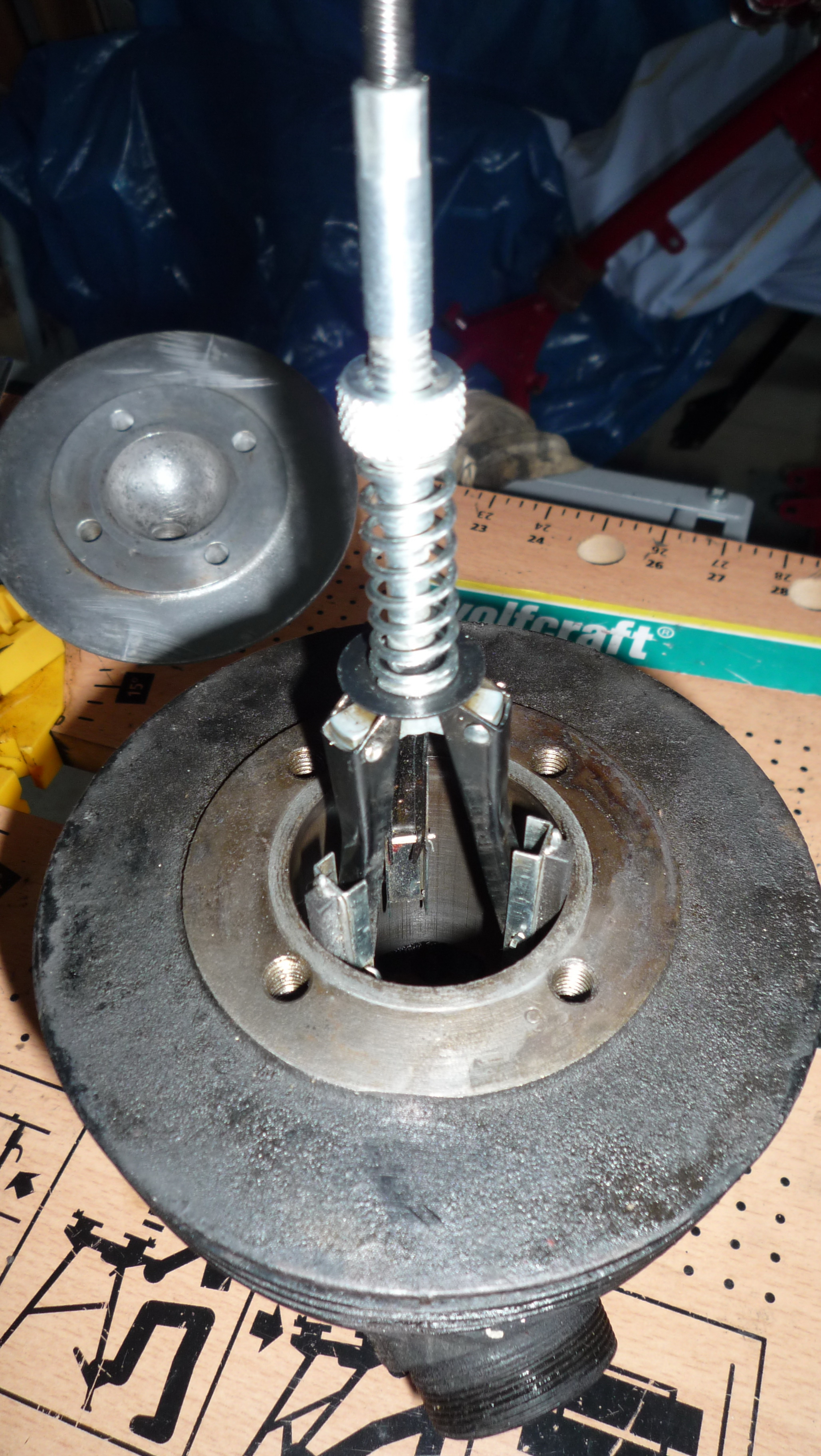

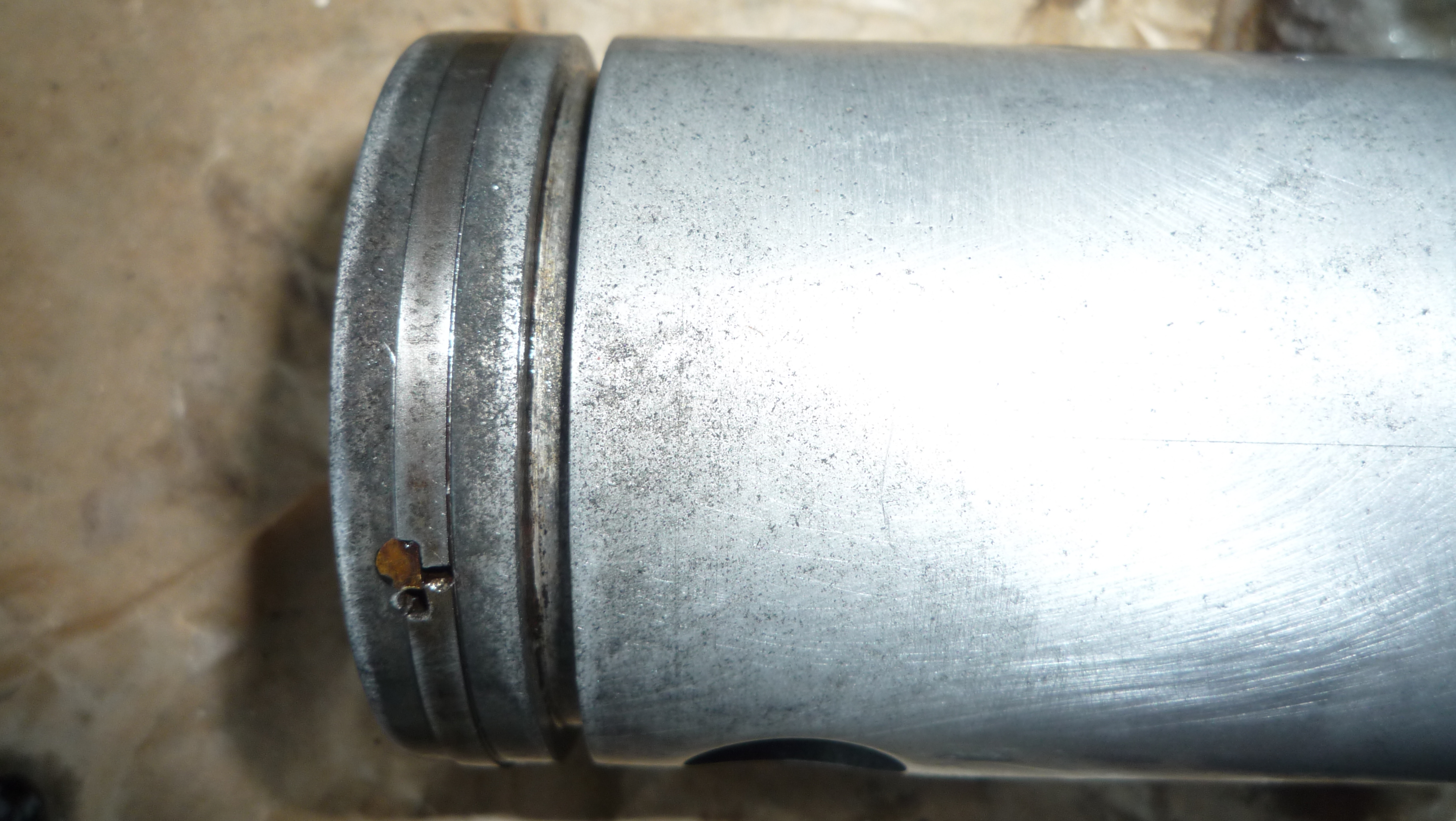

Un petit coup de l'outil magique prété par Askell (un honoir quoi!) pour un déglaçage du cylindre (à trous!)
au bout de la perceuse à colonne et ça c'est fait!
Par contre coté piston... Ouille!
Le segment inférieur est sorti (sans le casser!) mais l'autre.... il est soudé dans la gorge (quand on voit ce que j'ai viré de celle du bas rien d'étonnant!)
J'ai tout essayé : passage au four à 180° pour jouer sur la dilatation alu/acier, wd40. Là il trempe dans le pétrole. Mais rien n'y fait!
Quelqu'un a une idée? Ou un segment neuf? :D
Encore que même pour le casser il faudrait déjà l'attraper... Or il ne sort dépasse pas, même au niveau de son ouverture ..

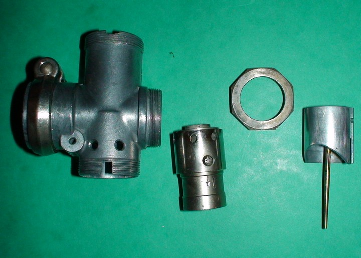

Askell a passé mon carbu aux ultra sons et sorti le boisseau :D
Mais il me communique une info étonnante :
Le Ø nominal est de 22mm pour l'alésage dans le carbu et le boisseau varie de 22.06 à 22.1 mm.
Il n'y a qu'un endroit ou il fait 21,98 mm (donc avec jeu).
Il y a donc "serrage"
Je n'ai jamais vu cela!
Encore un problème à résoudre!!!

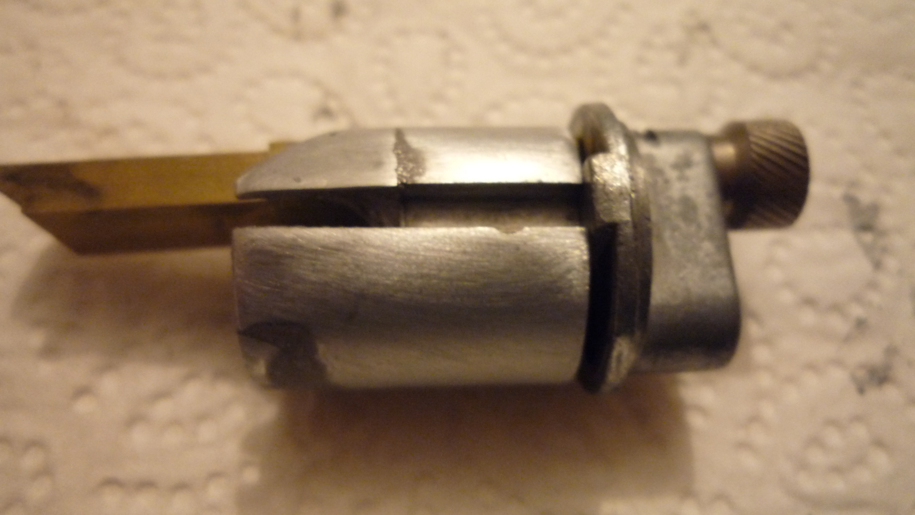

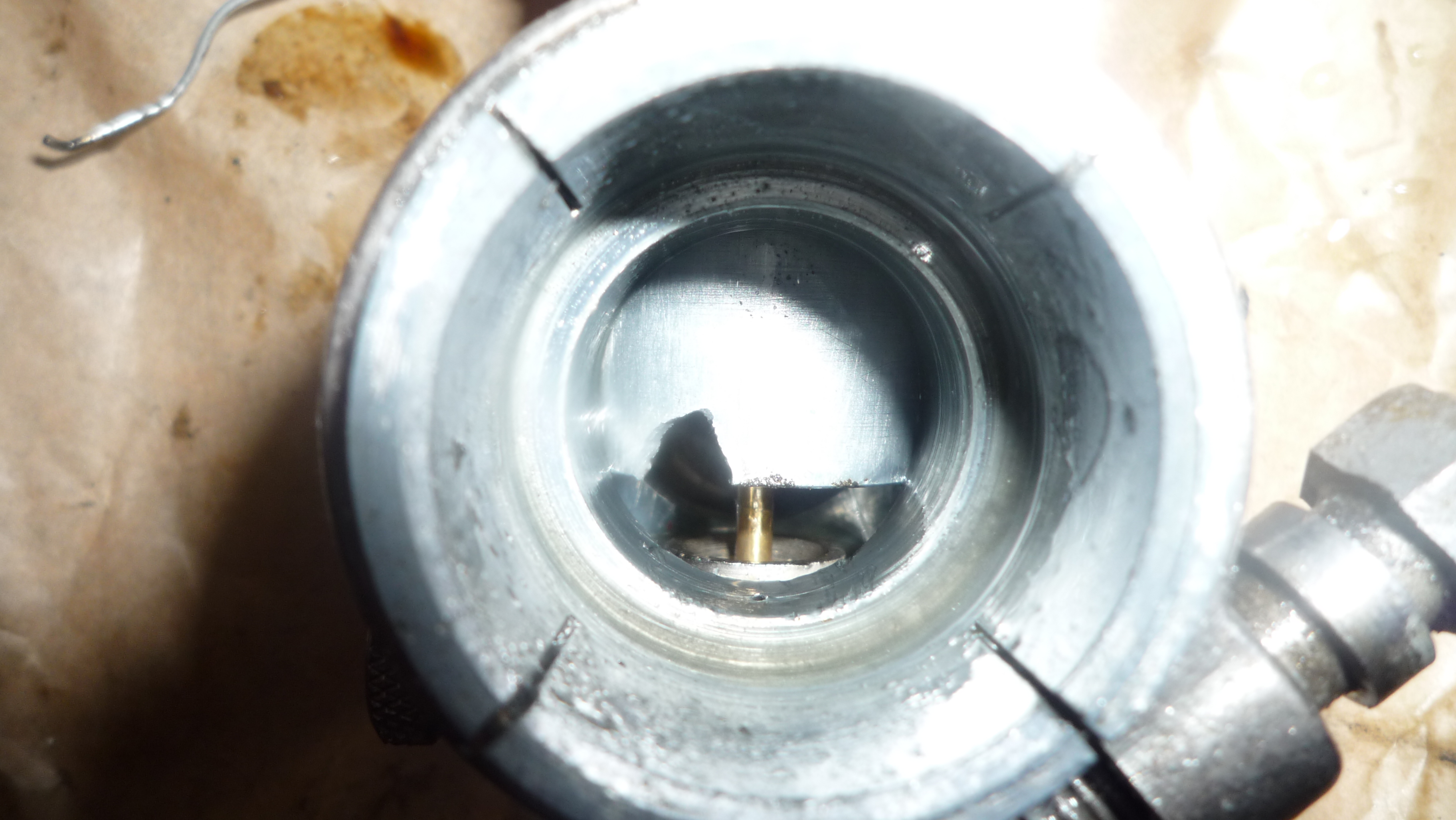

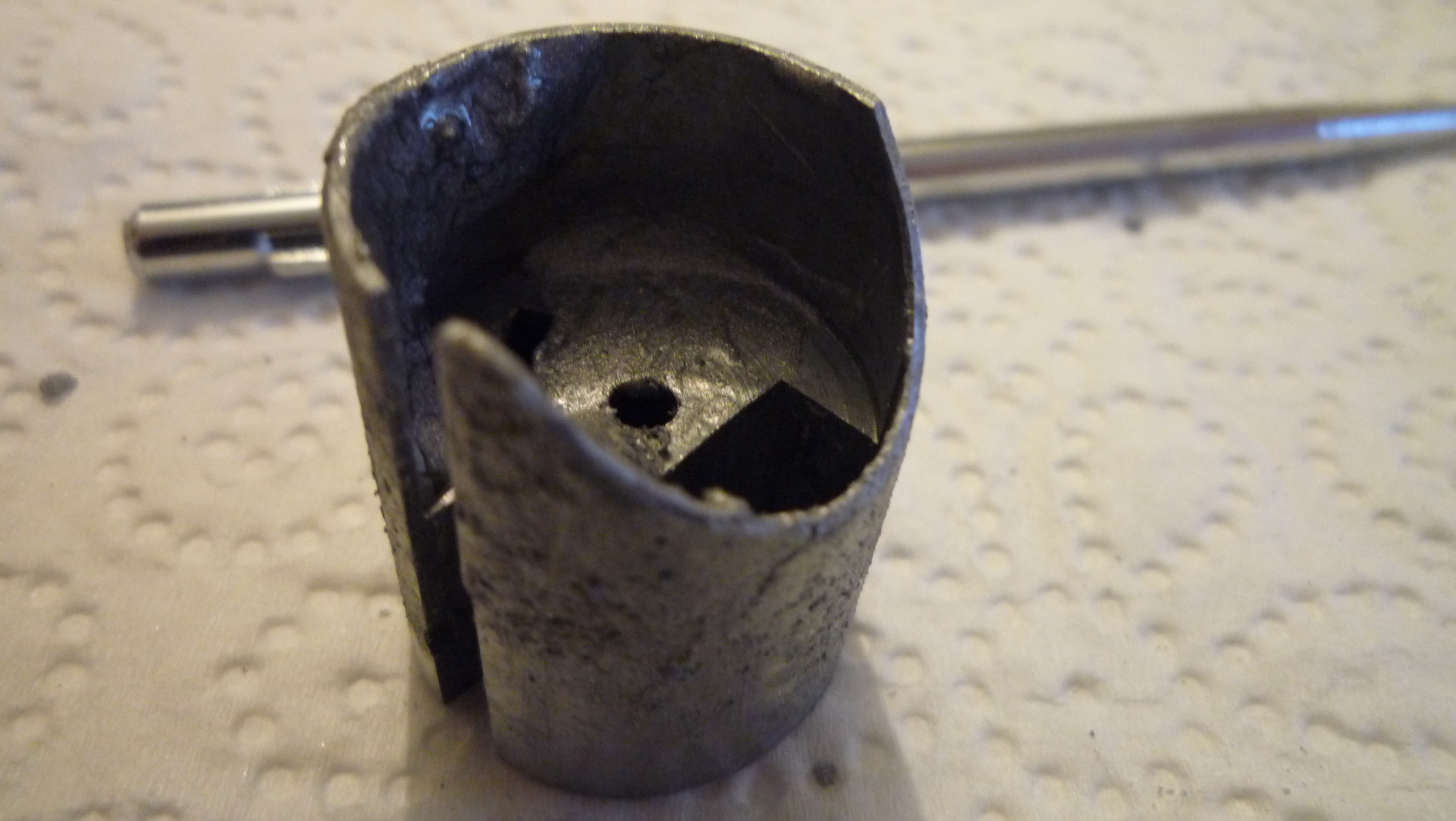

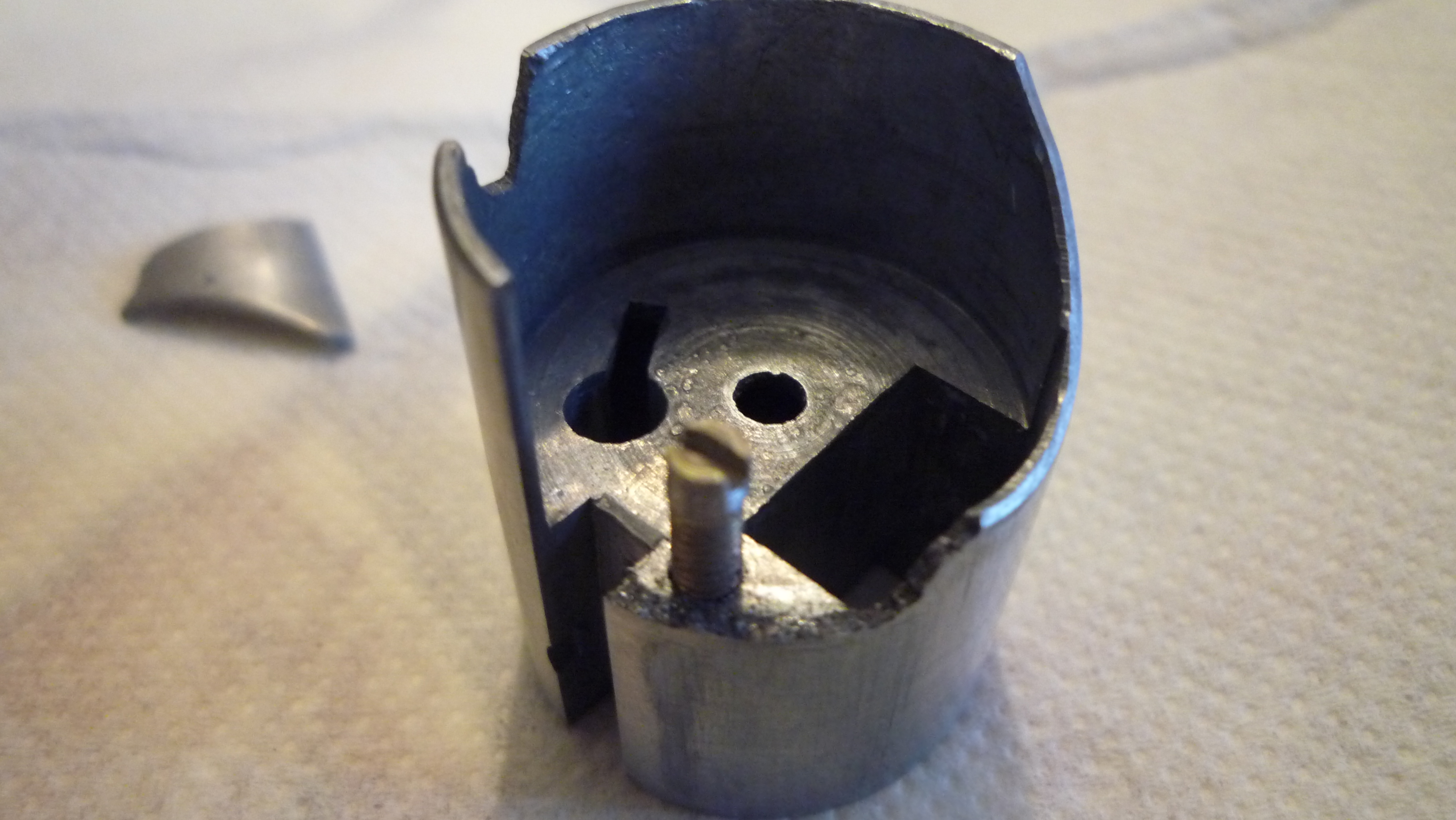

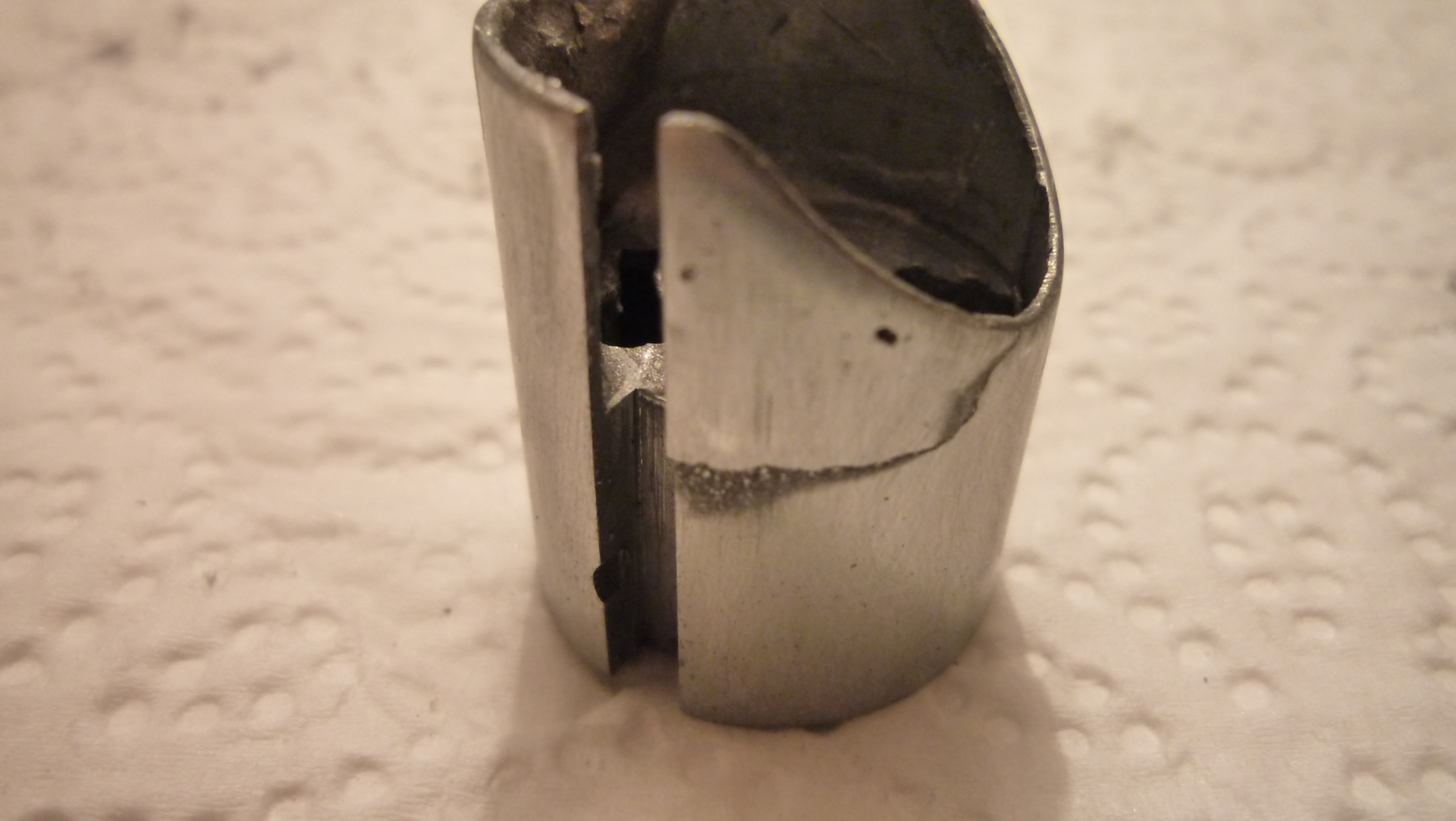

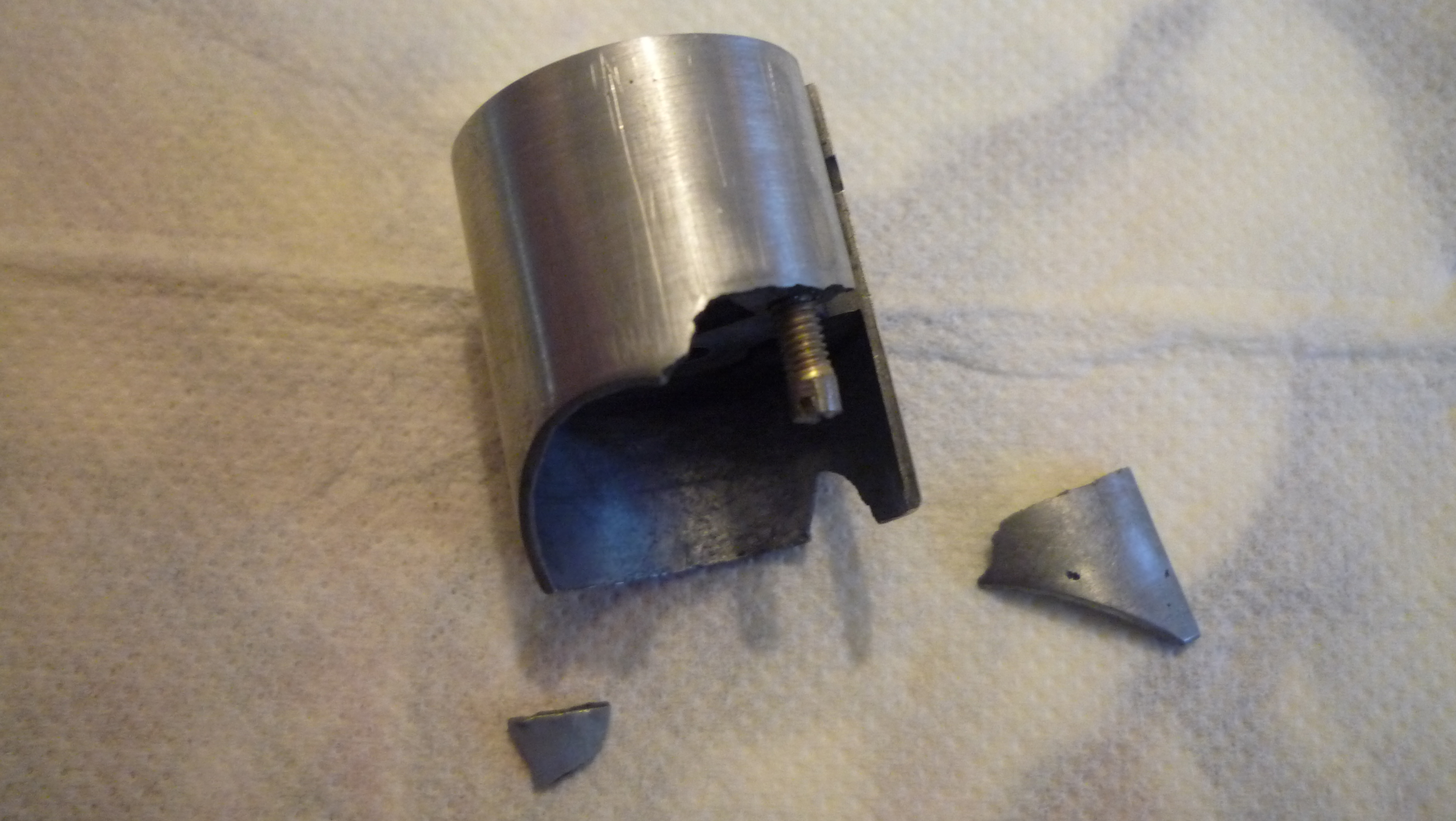

Ce fichu boisseau est effectivement déformé de partout!
Et il s'est ressassé ailleurs!
Alors aux grands maux, les grands moyens!
Perçage et insertion d'une vis:
Elle va servir à d’appui.

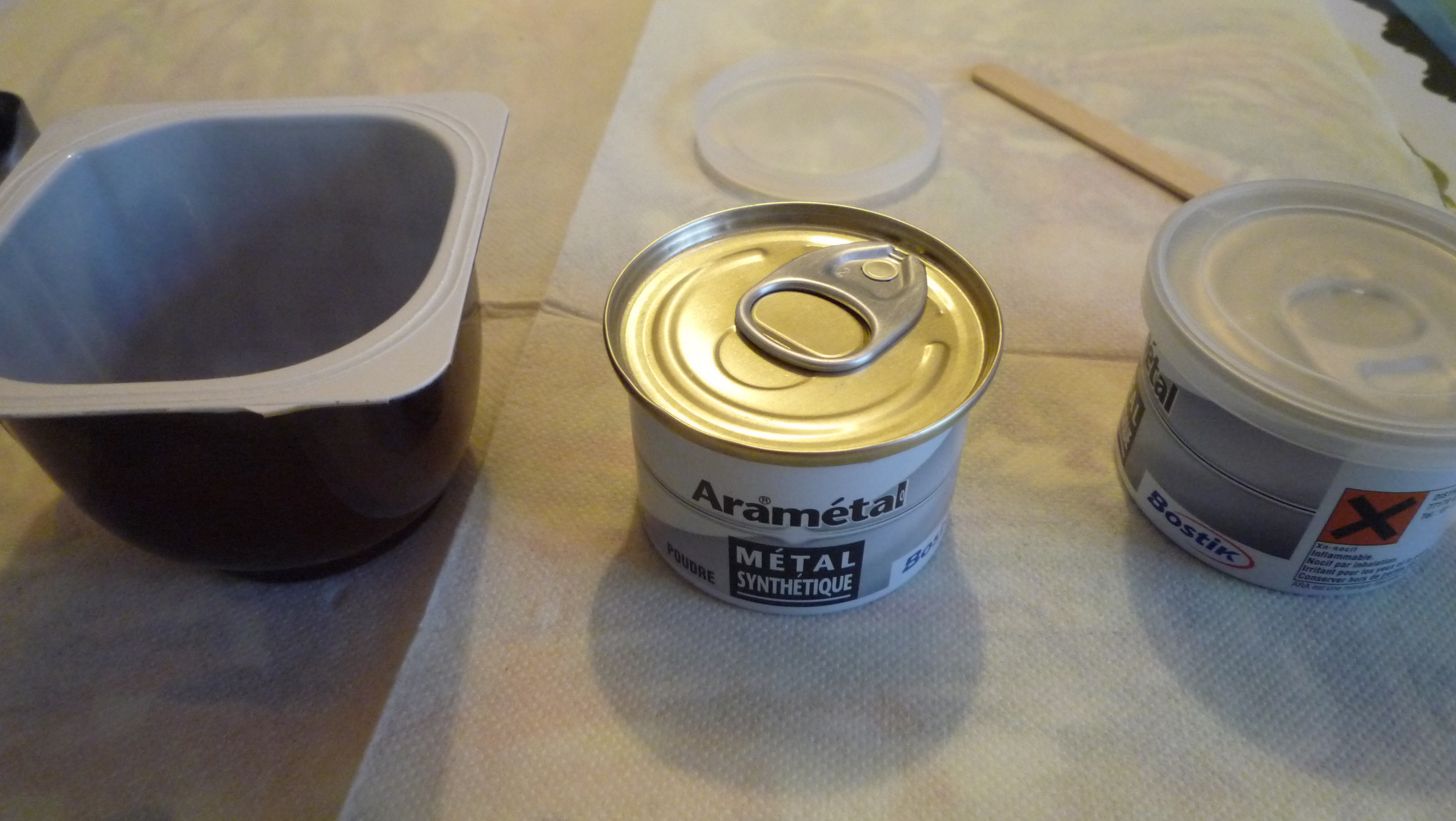

Il nous faut ça :

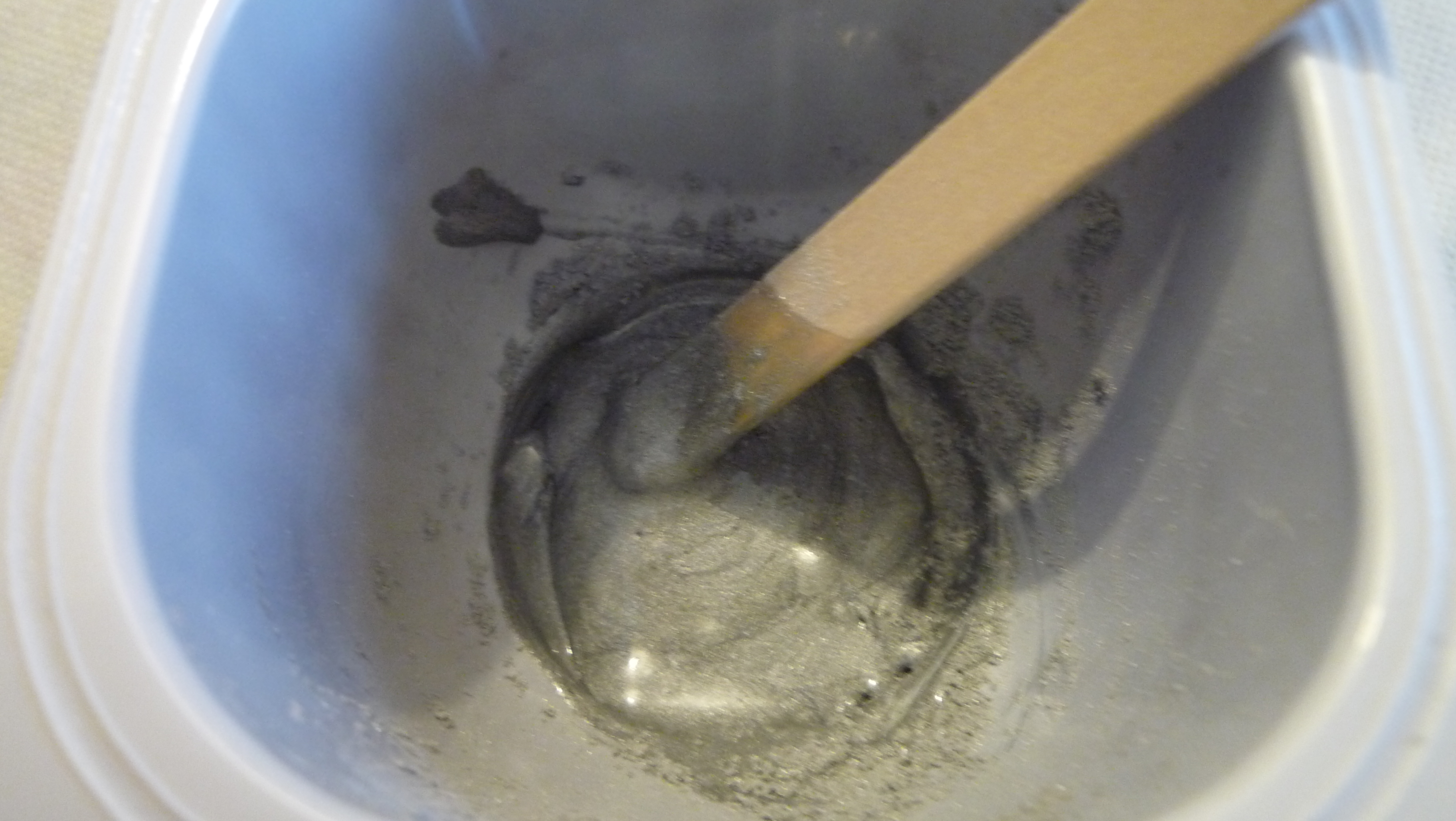

Manger la danette, laver et( sécher le pot ;-)

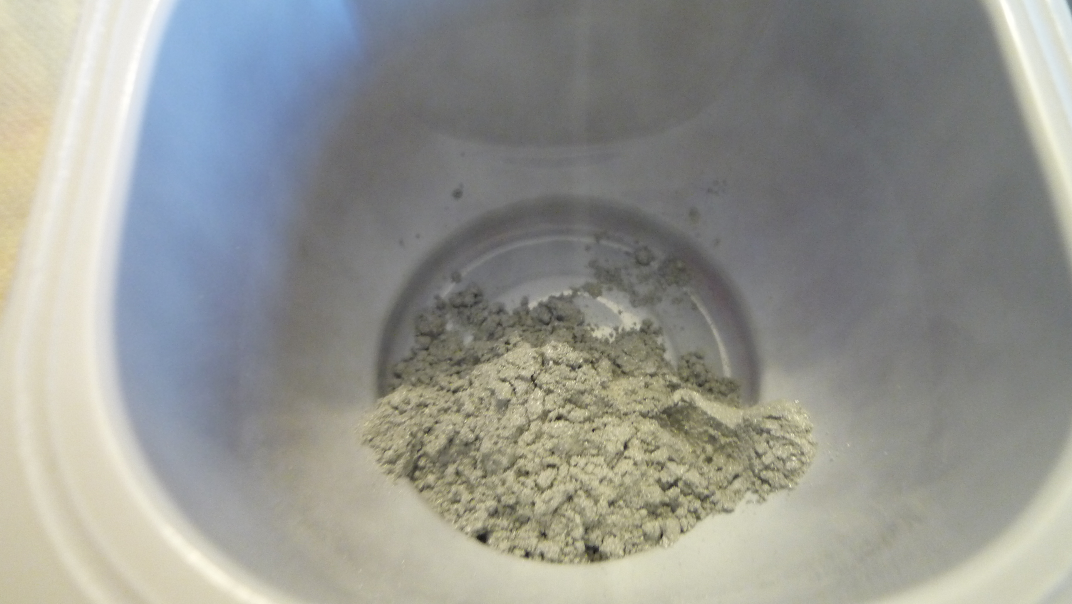

Trois doses de poudre pour deux de résine.
Touiller!
Mission Possible : Vous avez trois minutes! Après le pot s'autodétruira...
On est généreux sur le matériaux, par l’intérieur!
La vis est noyée.
Il faut aussi en mettre un peu sur l’extérieur et pour le petit bout cassé faire tenir comme on peut!
Une fois sec, on ponce! (non, pas on pionce!)
Poncer jusqu'à ce que le boisseau coulisse librement! Et reprendre le passage du starter!
Voila, c'est bon, plus qu'à remonter le carbu! On voit bien les fractures mais çà devrait tenir vu que rien ne force sur cette piece!
Si ça lâche les débris partiront directement dans le moteur :-(

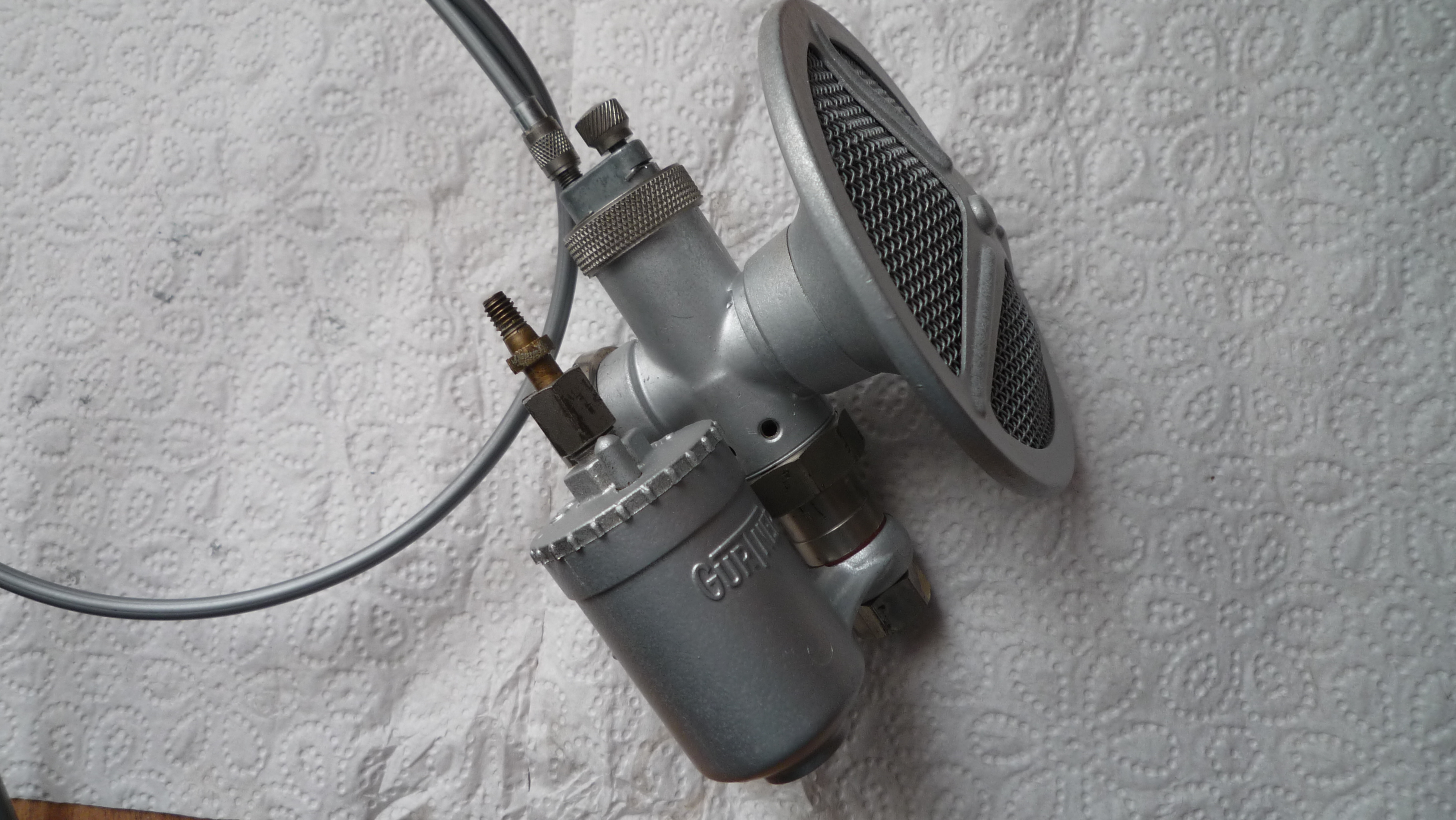

Et voila! Ca c'est fait!

La question c'est la résistance à l 'essence... Selon la fiche technique ca doit tenir...
