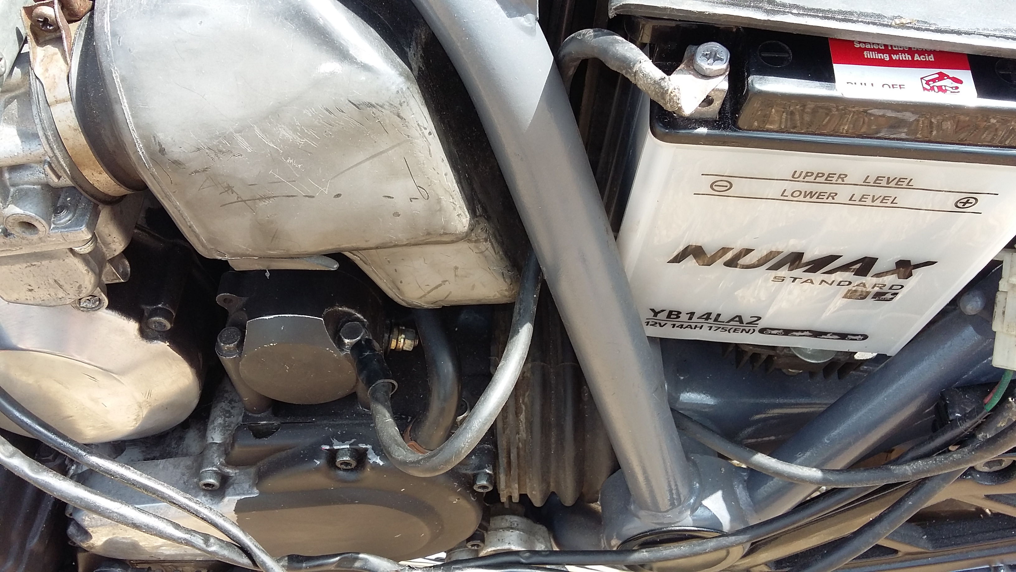

Moi tes aventures me font penser que ta borne négative de batterie n'est pas mise correctement à la masse. Tu as tous les symptômes d'une batterie HS (c'est pourquoi je t'ai suggéré hier d'essayer avec une autre batterie, mais je viens de relire ton sujet et voir que tu avais testé ta batterie sur le CX)
Une mauvaise masse peut occasionner le fait d'envoyer 12V au fusib' mais un ampérage de merde qui ne te permet pas de lancer le démarreur ni même parfois de faire claquer le relais, ou alors juste l'exciter sans le coller (tictictic).
Le gros fil noir qui part de ta batterie, tu l'as branché où, de l'autre côté ?

Le fil "-" de la batterie est branché sur une vis au niveau du moteur.
L'autre fil est relié du démarreur au relais puis le gros rouge au "+"
J'ai lu et relu et reregarder les photos envoyé dans ce post pour ne pas me tromper

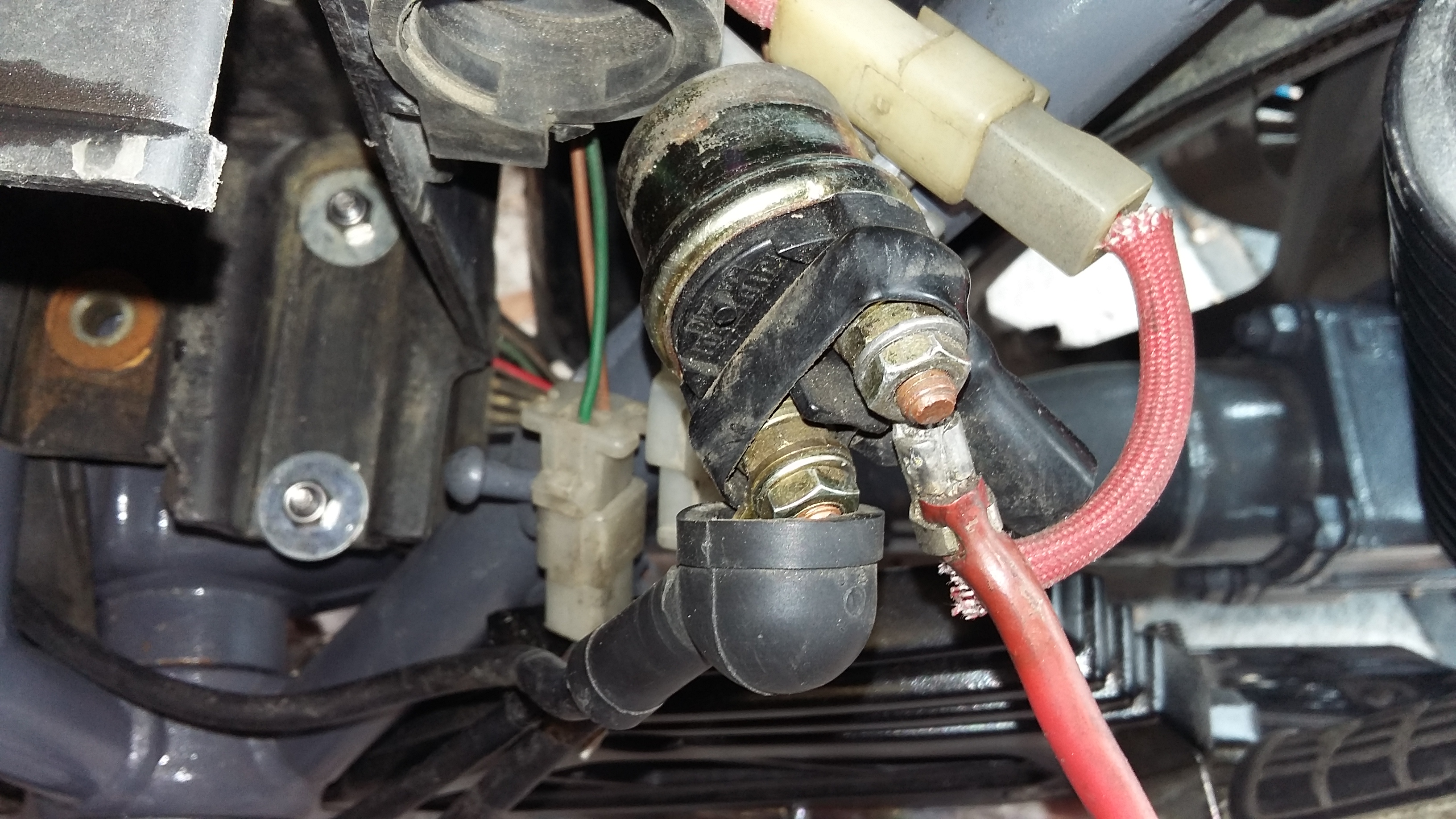

Bien voilà les retours après les tests de ce midi :
Branchement : un fil noir par du demi carter (comme sur la photo de Charlie) et va bien à la borne moins, l'autre fil noir part bien du démarreur pour aller au relais en dessous du fil rouge qui va à la borne plus.
Contrôle au multimêtre : branchement batterie et contrôle ok, contrôle du fusible général 30A ok, contrôle après avoir tourné la clé des autres fusibles ok, contrôle de toutes les arrivées dans les connecteurs ok dont ceux qui fonctionnnent seulement avec le bouton start comme le connecteur à côté du relais de démarreur.
contrôle du courant au démarreur et ....rien ni au démarreur ni au relais ni même lorsque j'actionne le bouton start. Serait ce mon pb.....
En faisant un énième contrôle j'ai crée un pont entre le fil rouge qui va au plus et le fil noir qui vient du démarreur et là au miracle elle ratatouille.
Joie et bonheur dans ce midi que d'entendre ma moto s'ébrouer. :D
Donc maintenant quel est votre avis ?

Ton fil de masse, juste pour voir, enlève le du moteur et va le placer sur une des vis de fixation du démarreur.
Ton moteur a-t-il été repeint ? Si c'est le cas alors la masse que tu as est peut être isolée du bloc par la couche de peinture. Au moins, sur le démarreur, tu es sûr que la masse ira jusqu'au bloc, via le démarreur, le pignon entraineur, la boite... et le corps de ton démarreur sera relié direct au (-) batterie...
Et au passage vérifie bien que ce gros fil noir n'est pas complètement oxydé dans sa gaine et que ses cosses sont bien serties ;)

Tu as répondu dans l'intervalle... Effectivement si tu relies les deux bornes du relais, le démarreur doit tourner. Tu peux réessayer en collant une clef de 12 sur les deux bornes.
Donc si ça marche, c'est en effet que jus n'est pas assez fort pour coller le relais. Je penche de plus en plus pour un problème de masse...

J'ai fouillé un peu et j'ai vu que le moteur ET le cadre avaient été repeints... Du coup non seulement les contacts de masse du moteurs sont altérés mais en plus, il y a de la peinture entre le moteur et le cadre à chaque fixations de l'un sur l'autre. Donc le jus passe moins bien.
Conseil, si tu as un gros câble rouge en rab... Tu remplaces le noir que tu as entre le démarreur et le relais (car c'est un (+) et c'est toujours mieux de respecter le code couleur ;) )
et ce noir que tu récupères, tu essaies de le fixer sur l'autre vis de fixation du démarreur et de l'autre côté sur une vis du cadre (dont tu auras poncé la peinture pour que le courant passe bien) Ainsi; le bloc, le cadre et le (-) batteries seront reliés plus sûrement.

J'ai testé deux choses :
ponçage de la partie ou la masse était prise à l'origine : résultat idem rien, à part quand je crée le pont
deuxième chose branchement sur une vis du démarreur ponçage aussi au cas ou: résultat idem
