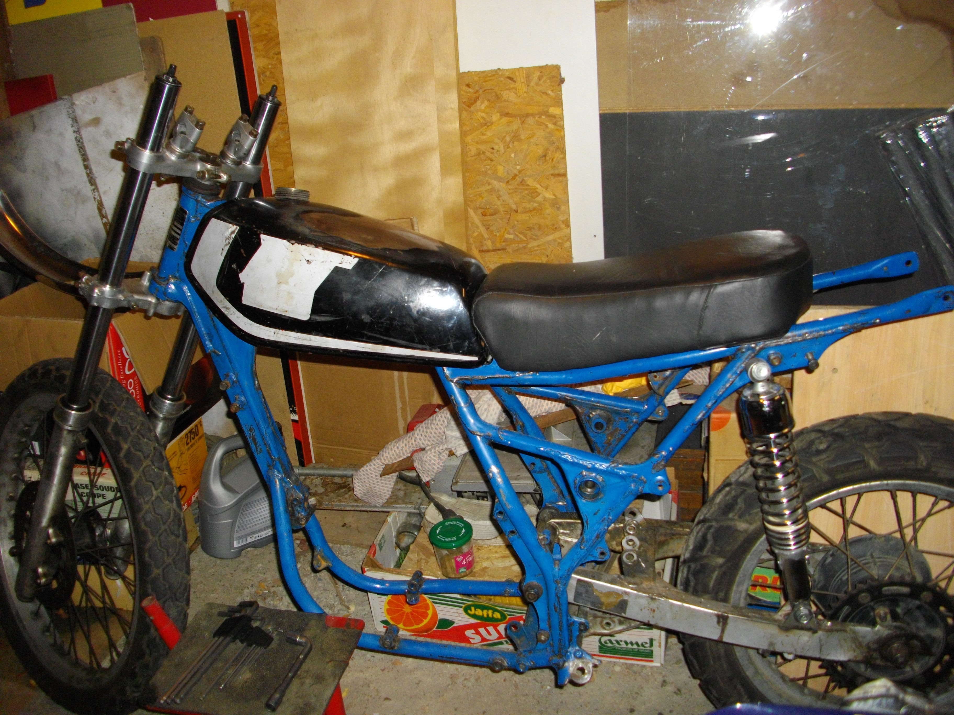

Tè, jé fé la selle, con!
Contrairement à d'habitude, elle est plutôt mieux en vrai qu'en photo (vous me direz, vu la qualité des tofs...)mais plus ça va et moins elle me plait.... :roll:

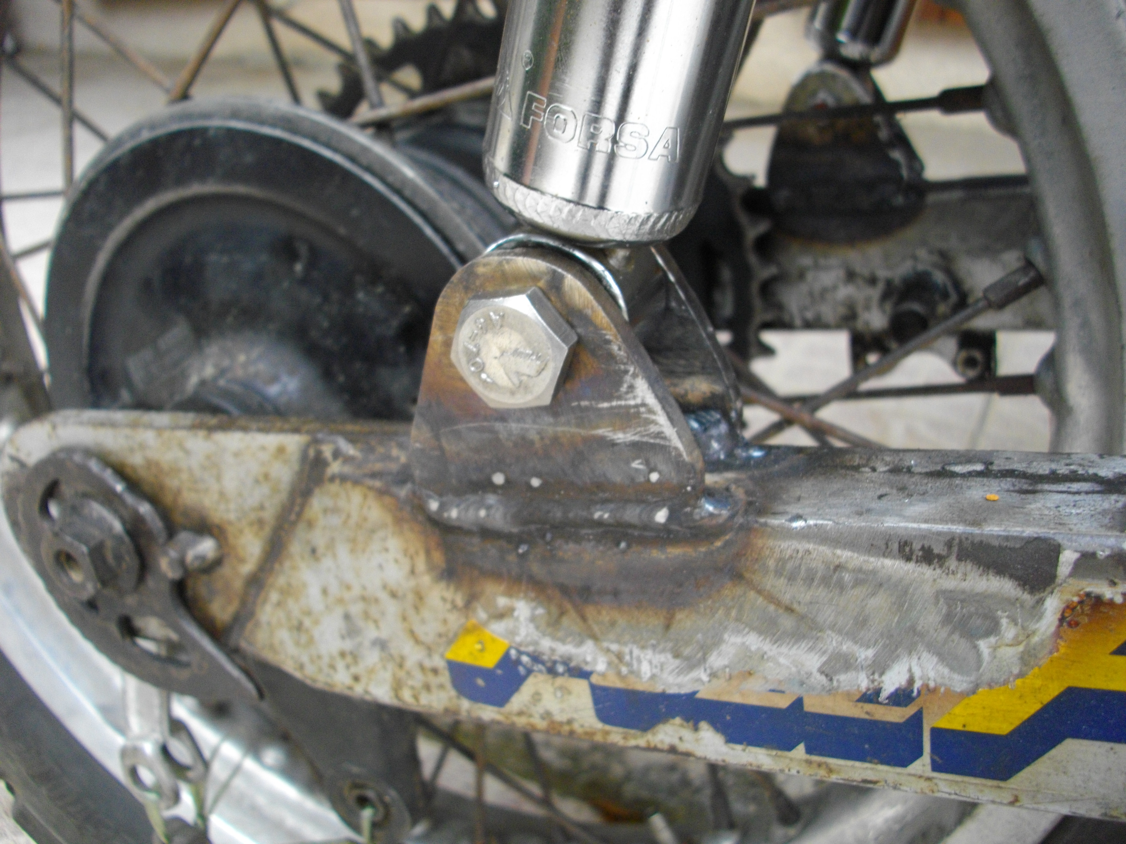

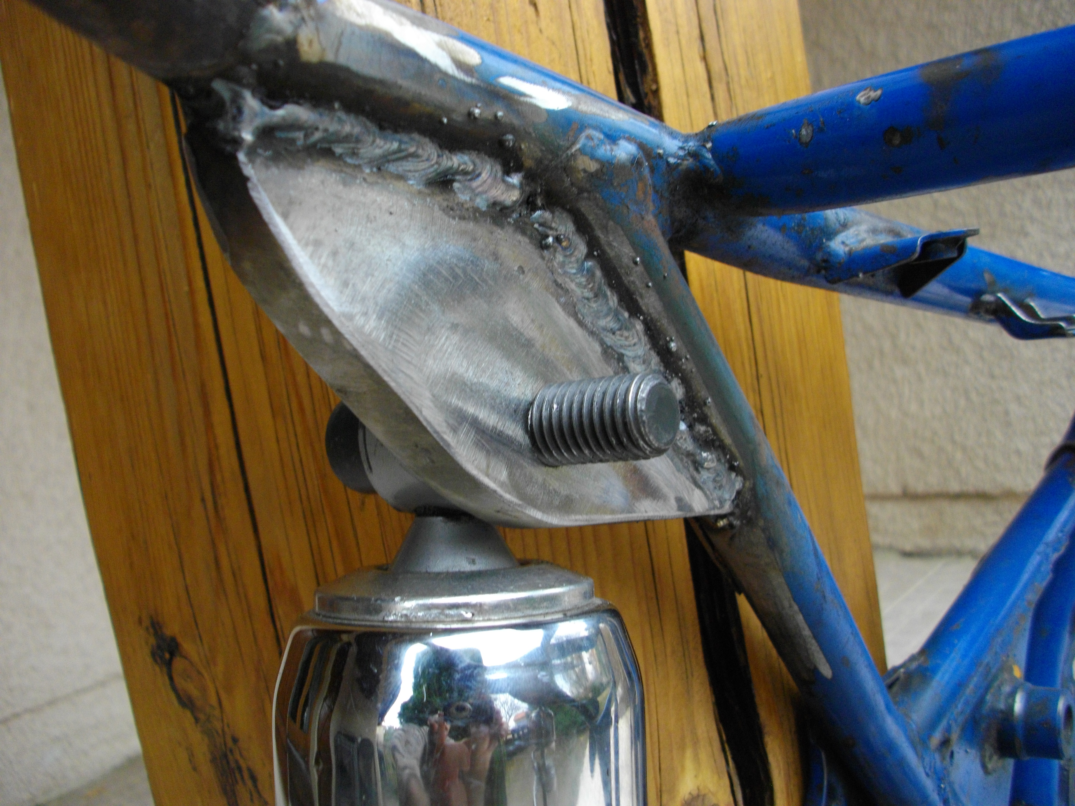

Ce we a permit d'avancer sur la moto, grâce aux talents de soudeur (entre autres) de l'ami Desmo! Et ça donne ça:
Maintenant, je peux attaquer le travail de peinture et le rabaissement de la fourche d'environ 10cm.
Un grand merci à Desmo sans qui ces modifs auraient été bien compliquées à réaliser! :sm26:

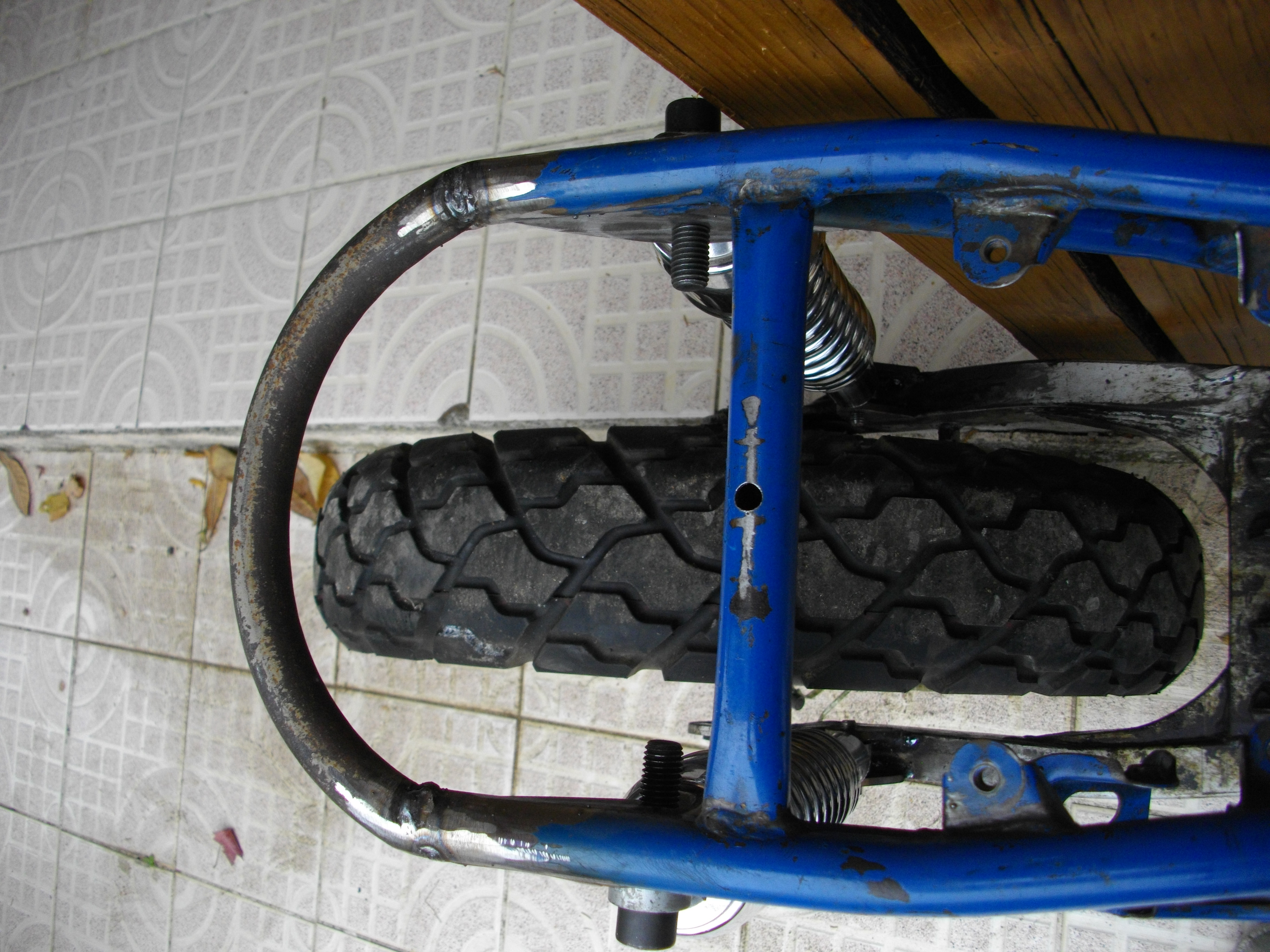

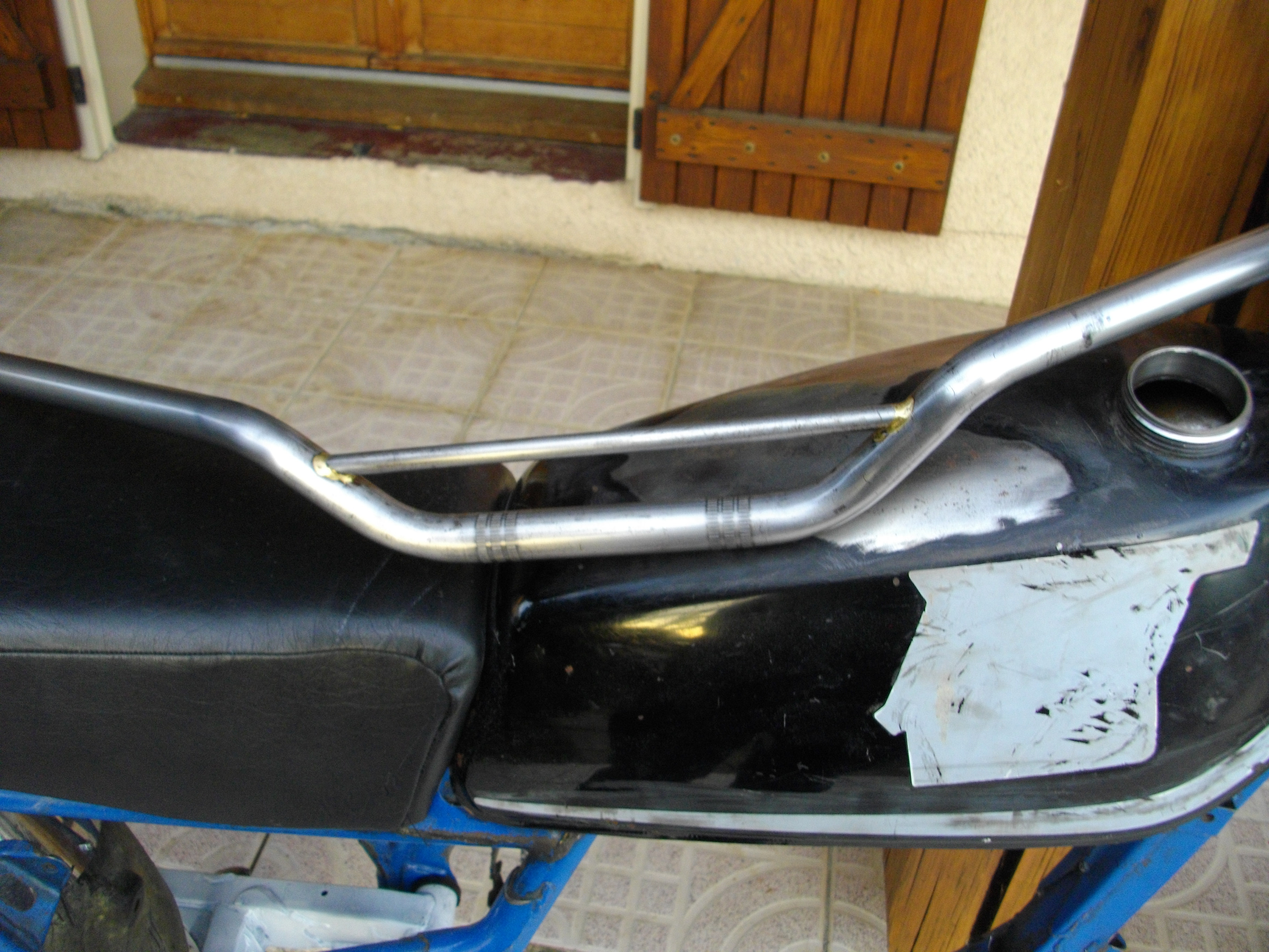

Des photos du jour pour donner une meilleur idée du résultat final. La bavette qui prolonge le gb ar est à reprendre, c'est celle (en partie) d'origine, mais elle a pris un faux-plis.

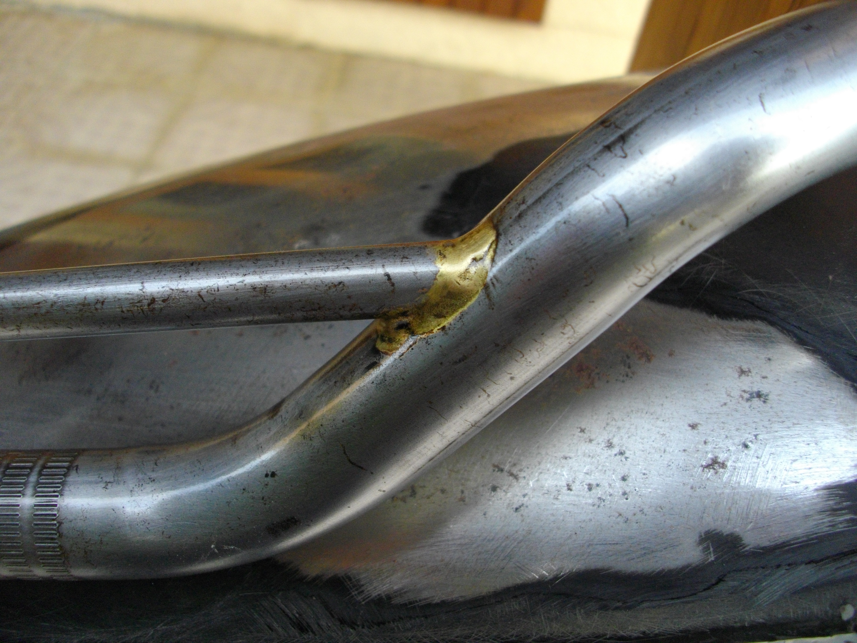

Décidément, j'aime de moins en moins cette selle, je pense qu'elle finira par être modifiée. Le guidon sera celui d'origine poncé et verni, ça va dans le sens de ce que je veux faire, cad une moto qui n'a pas forcement l'air neuve.
C'est bête, mais j'aime bien ses soudures :wink:

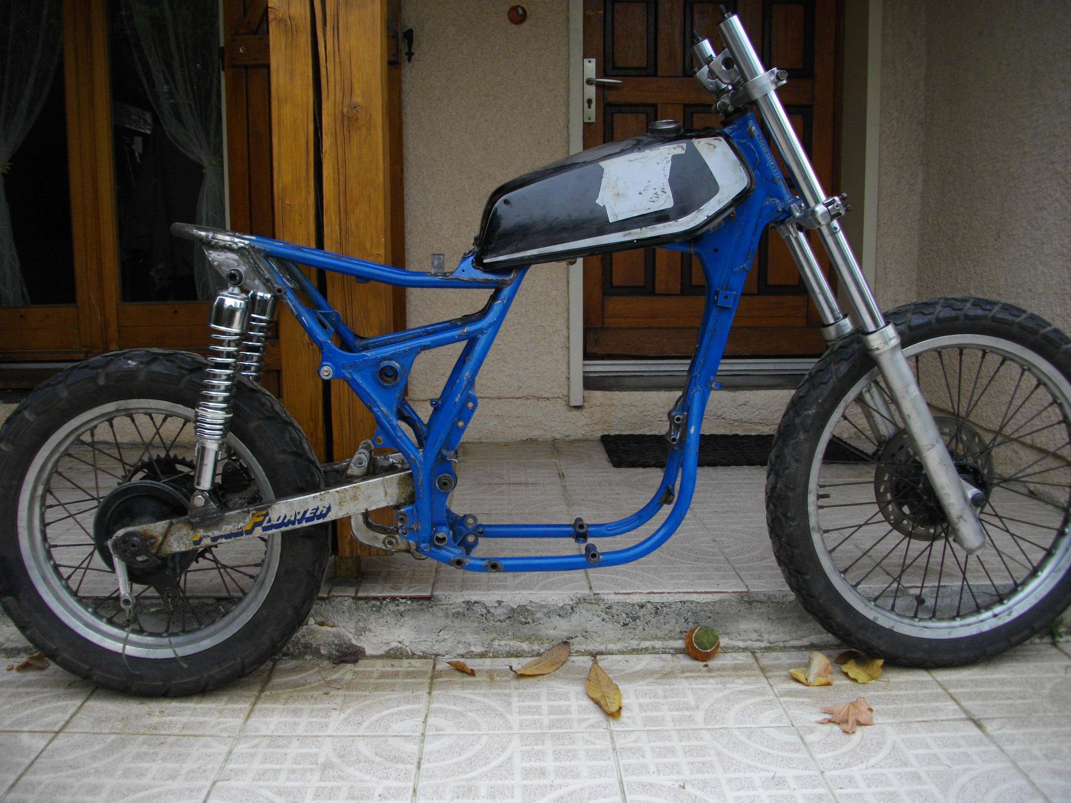

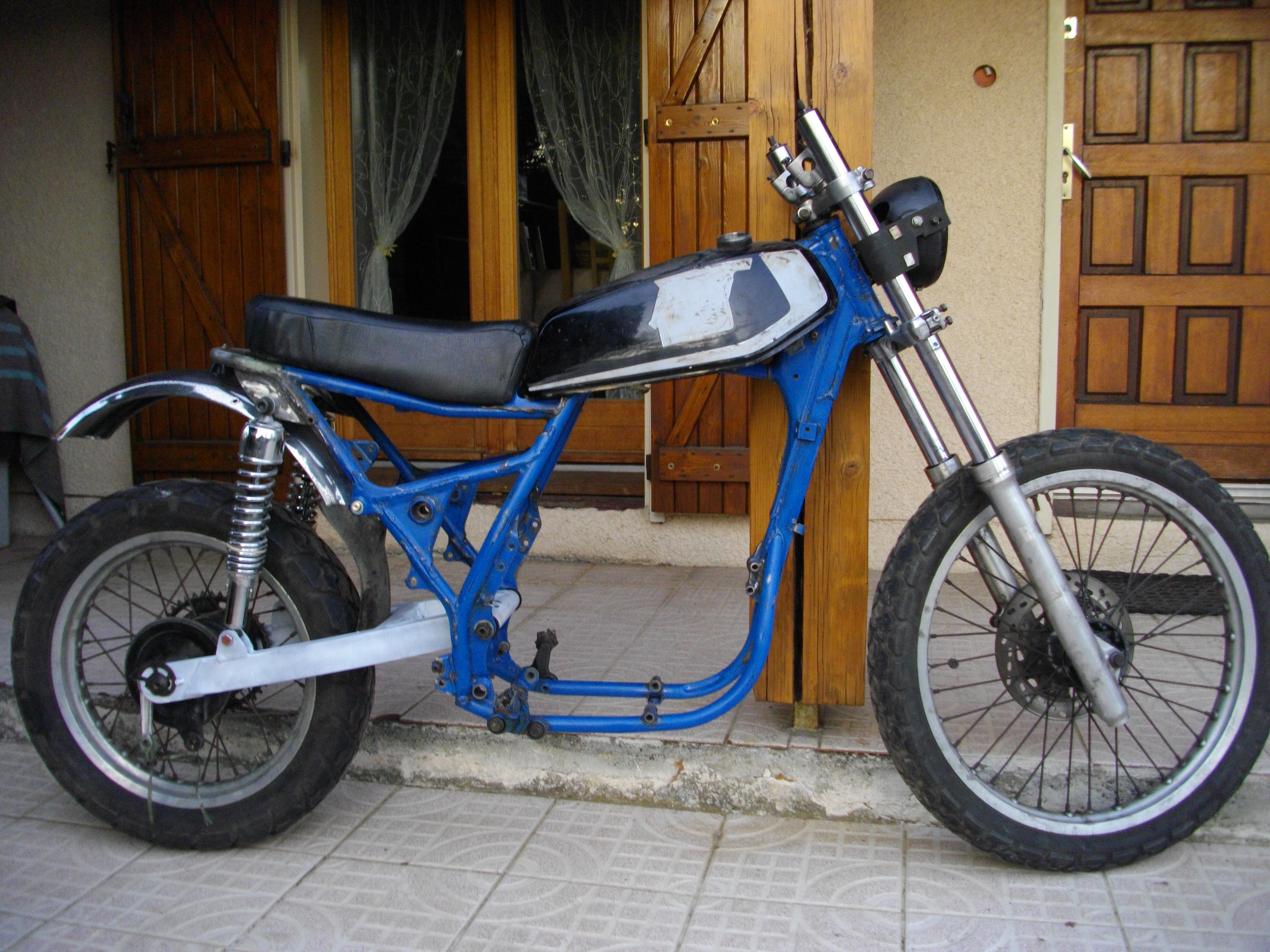

Avec le moteur (manque un bout!):
 Sujet du message: Re: Bitza sur base de DR 600
MessagePosté: 19 Nov 2015, 21:10
Sympa.
Avec le moteur en place la selle choque moins, j'aime bien :wink:
MessagePosté: 20 Nov 2015, 03:10
Oui, je suis d'accord. Et je pense qu'avec des plaques numéros latérales ça ira encore mieux.
Comme je le craignais, l'échap d'origine ne passe plus, en tous cas le silencieux. Il va falloir faire fumer la ceintreuse... :wink:
Les amortisseurs sont de vrais bouts de bois! Ouille.....!
