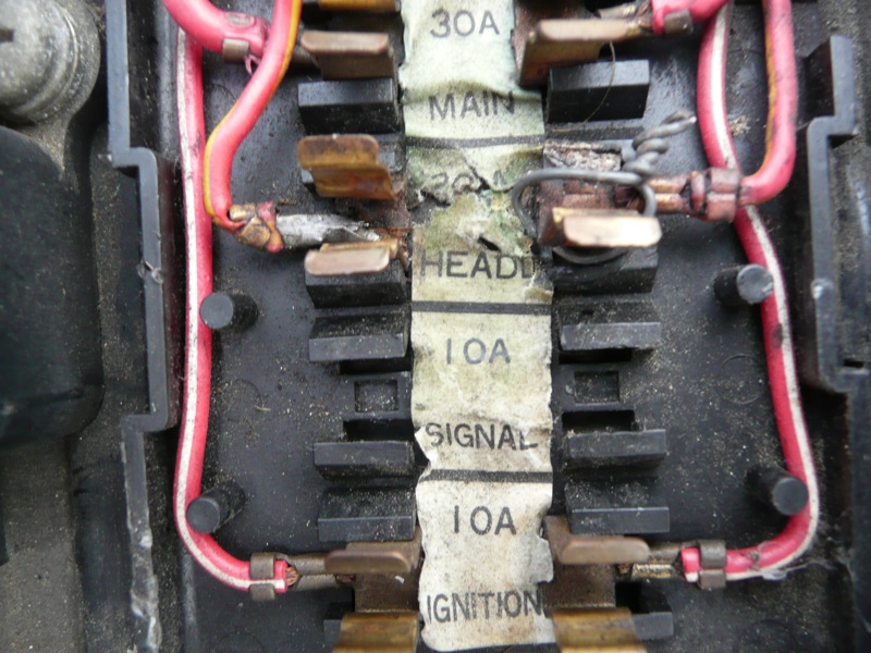

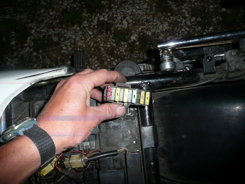

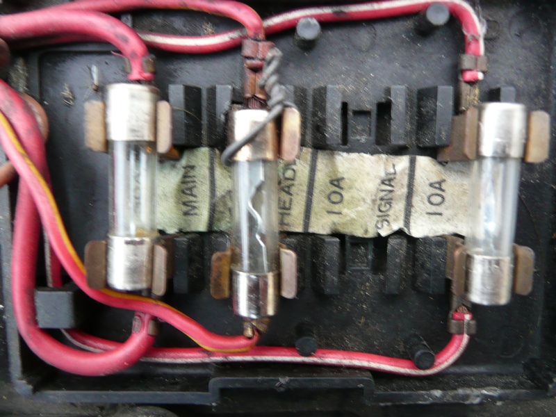

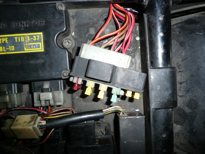

bon voila ce soir je me suis attelé a changer mon porte fusible et j'ai fini a la frontale lol,les fusibles en verre je sais pas si vous avez remarqué mais on en trouve plus dans toute les stations service et quand sa pète oui je sais tu n’oublieras pas d'en n'avoir d'avance ,mais bon sa aller vite me souler de courir âpres surtout que j'en es un qui pète souvent et en attendant de trouver d’où sa viens j'ai préférais changer le tout
donc pour ma pars j'ai récupéré un porte fusible de 900 diversion fusible a broche si vous le faite attention a vérifier les connections arrière ils y en as trois de branché ensemble mais c simple a séparer.
petite question: j'ai relié mes fils en les soudants mais il y en as un que je n'ai même pas réussi a foutre de l’étain dessus je l'ai fini au domino une idée de quoi sa viens je vous métrais des photo de avant avec les pattes cassé et après

voila les photos ils y en avais besoin et hasard peut être pas de fusible pété aujourd’hui :)
petit bout par petit bout on vas y arriver, pense bientôt vous mettre une photo de mes nouveau amortisseurs d'ocasion pour savoir si il sont a gaz ou a air car je n'en connais même pas la marque mais votre œil vif vas vite me dire de quoi il en retourne j'en suis sur !! :wink:
