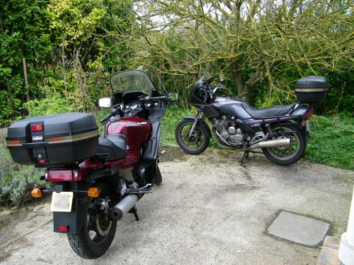

En image, celle qui part et celle qui la remplace... et même si je vexe Hector, j'ai un petit pincement au coeur en voyant partir ma mobylette...

merde, t'as pas pus garder la xj ??

Bin non, j'ai pas pu conserver les deux. En plus j'avais un acheteur sûr pour le XJ. Il va le démonter entièrement et le remettre à neuf. Si j'arrive à participer à l'opération, je vous mettrai quelques images en ligne.
