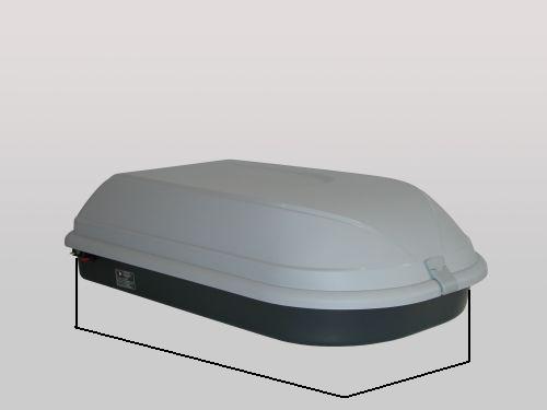

Sur une moto solo, je te conseille de rajouter une petite remorque. C'est pour ça que je te déconseille de tracter plus de 100kg. Méfiance donc avec les petites bagagères qui sont plus lourdes qu'on ne l'imagine.
Le coffre de toit n'est pas très pratique mais il a l'avantage d'être étanche.
Un gros coffre en plastique plus cubique est plus pratique.
Une barre avec la plaque d'immatriculation et les feux à Led ...

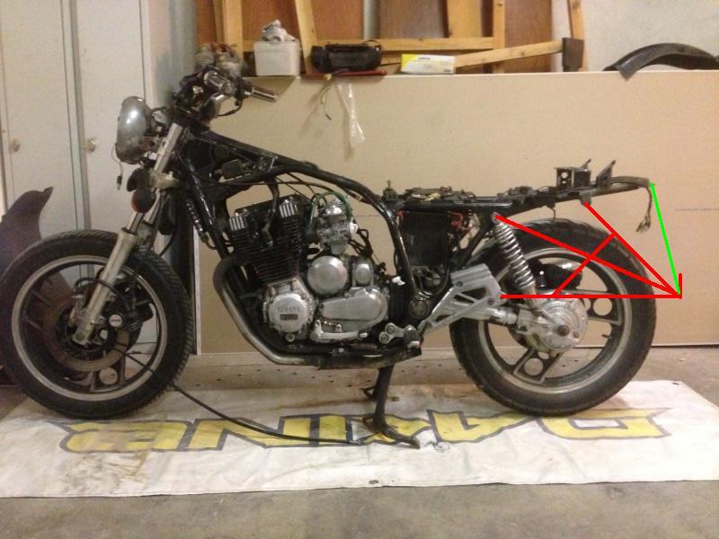

si tu as une idée pour réaliser l'attelage j'avais pensé à une chose comme ça:

Salut,est ce que ce ne serait pas mieux d'aller en bout de boucle avec la barre de droit :?: :?: :?:
C'est juste un idée comme ça

oui effectivement tu m'en avait parlé plus haut michelside, j'ai rajouter (barre verte) sur la photo est ce que ce serait mieux comme ça?

a la réflexion, ça ne peut pas fonctionner comme ça mon système!!!
la barre qui part des repose pieds ar est fixe
celle qui part des fixations hautes d'amortisseurs elle va bouger car le cadre va monter et descendre du fait de l'amortissement si elle est relié à celle qui est fixe...elle ne pourra pas fonctionner??? :shock:

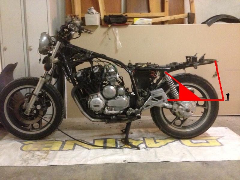

Salut,pour moi tes fixations sont toutes fixent,ce serat juste le bras oscillant qui ferat son boulot,pour moi tu peux laisser les fixation des repose pied,celle des ammorto ,et l'arriere,par contre du coup la barrerouge avant la verte tu peux,peut etre la supprimer
Salut Michel
MessagePosté: 29 Aoû 2015, 17:05
Par contre celle de l'amorto je la ferais peut etre un peu plus courte,pour qu'elle maintienne plus celle du bas :?: :?:

tu le ferais plus comme cela si je te suis bien? avec ensuite une barre de liaison pour le deux cotés et une plaque pour fixer la boule et la prise d'éclairage.

La boucle est fragile. Je l'ai déjà cassée à force de charger le 750.
puis t'as la coque, l'optique ...
Soit tu te reprends en 4 points (amortisseurs et reposes pieds), soit tu te reprends à l'axe de roue arrière.
La première solution est la plus simple à réaliser car tu n'as pas à tourner un nouvel axe de roue arrière .
Si tu est parti pour en faire une, appelle moi. J'ai quelques pièces de remorque.
