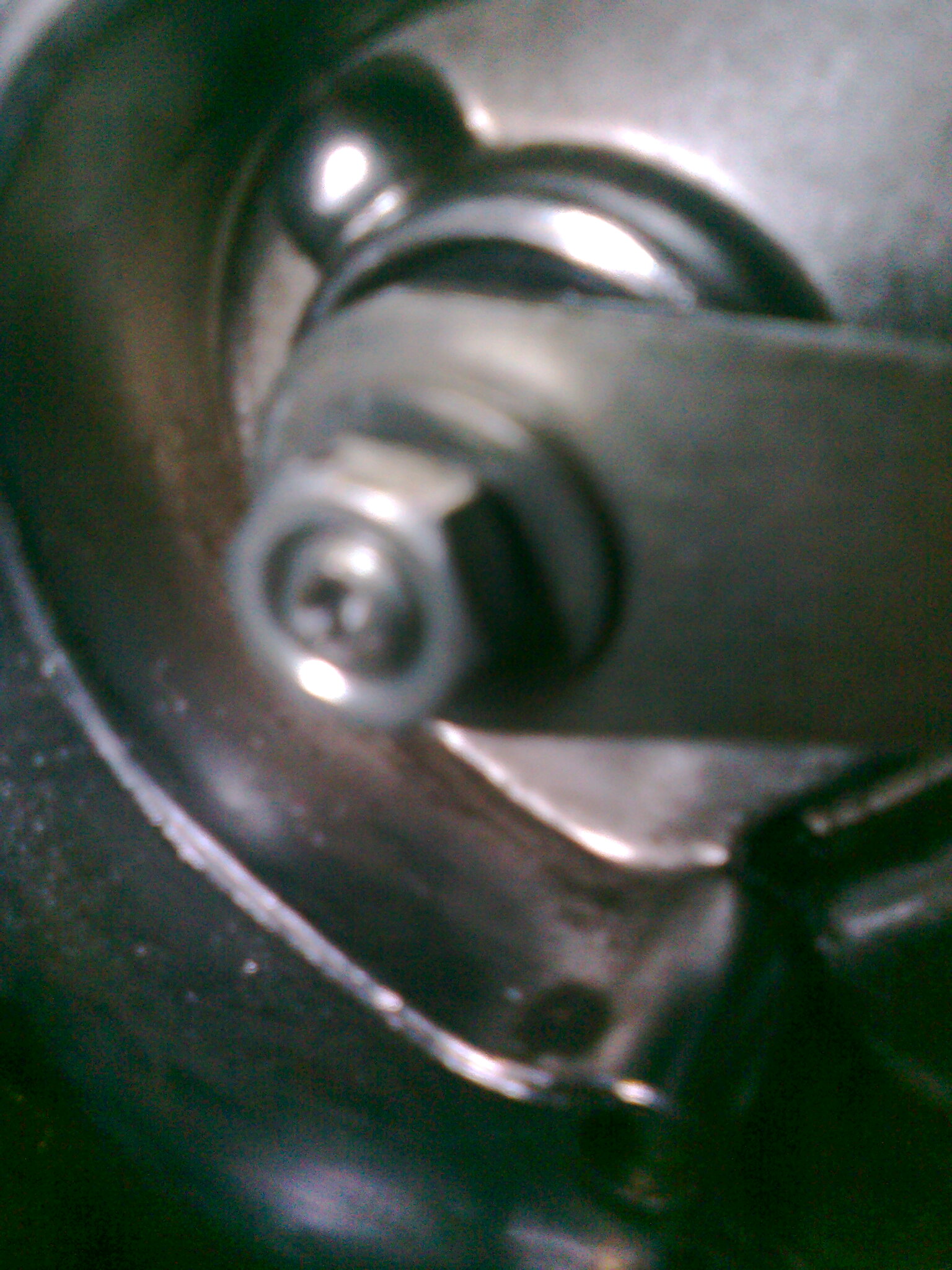

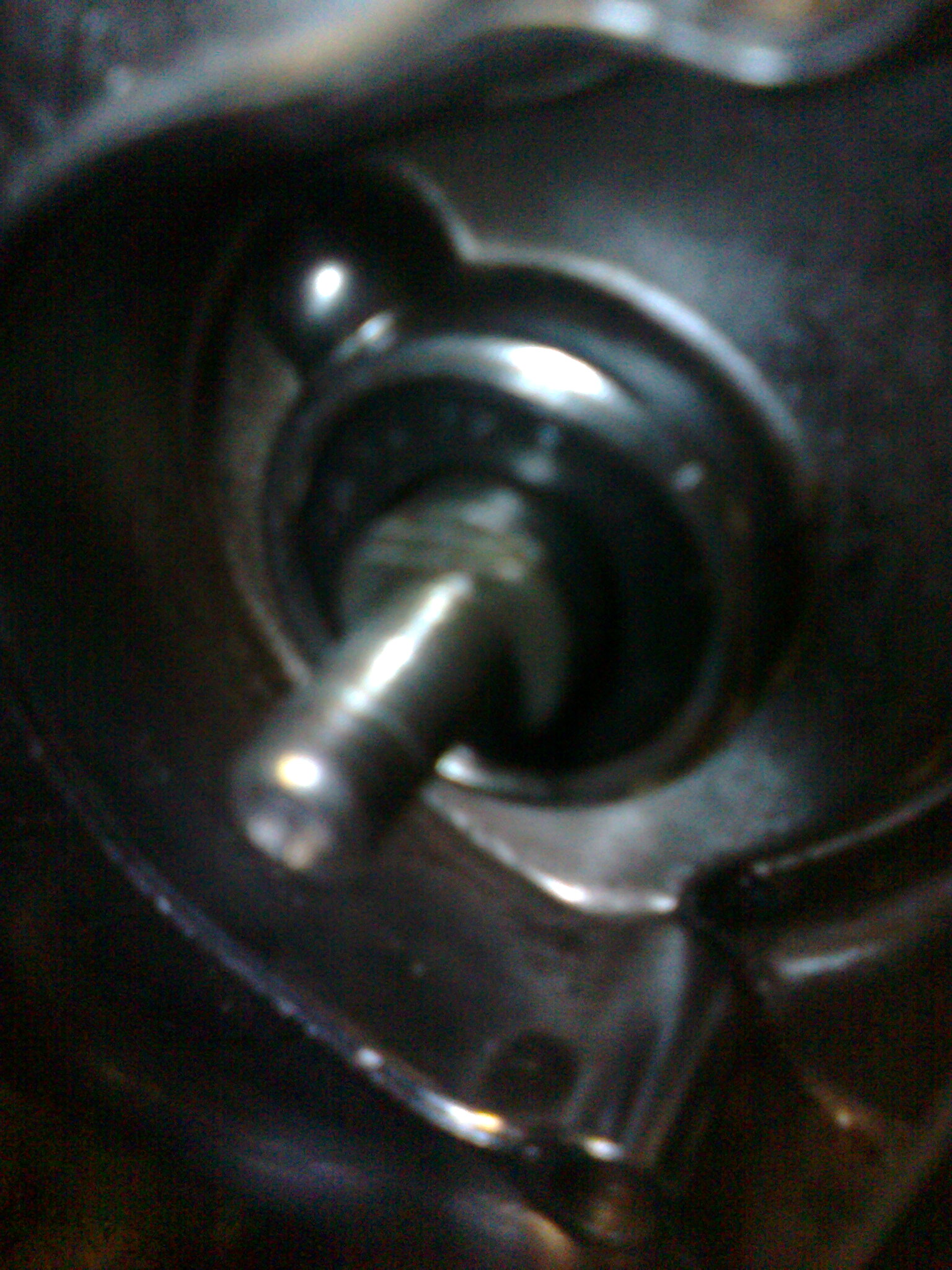

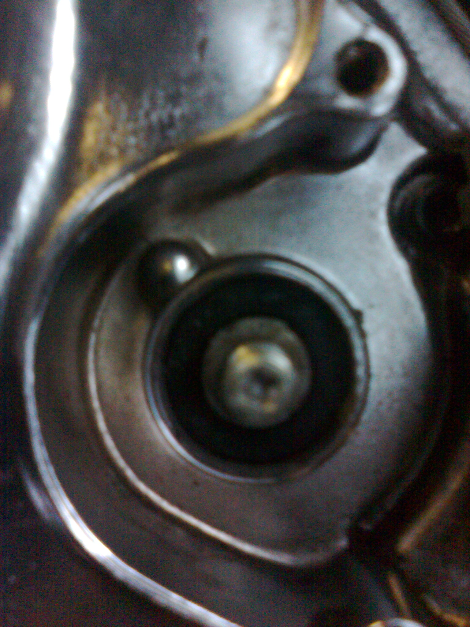

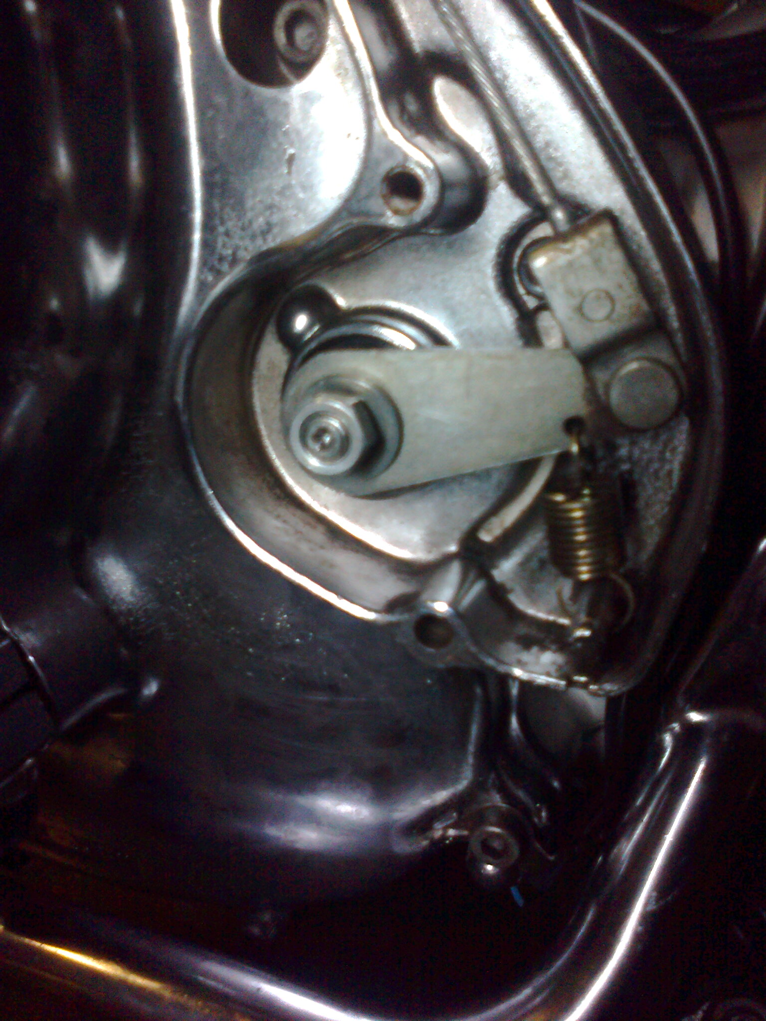

et pour finir, mes tofs !
Sur la photo 2 on voit une différence du filetage, il parait plus gros après ... même ressenti quand je passe la main dessus ...
