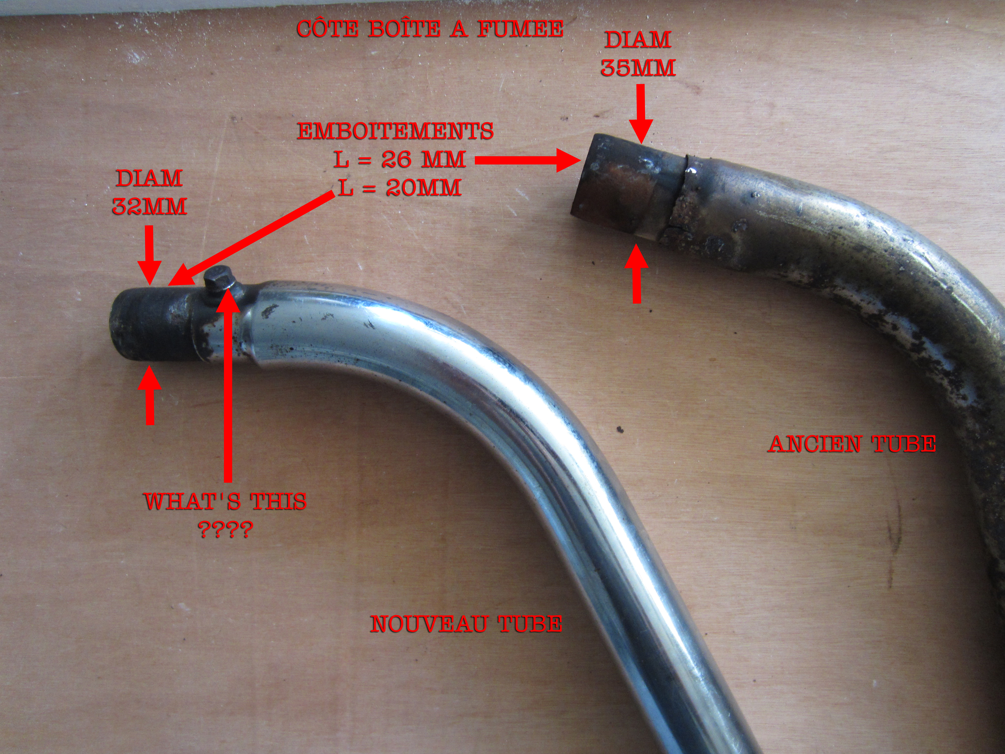

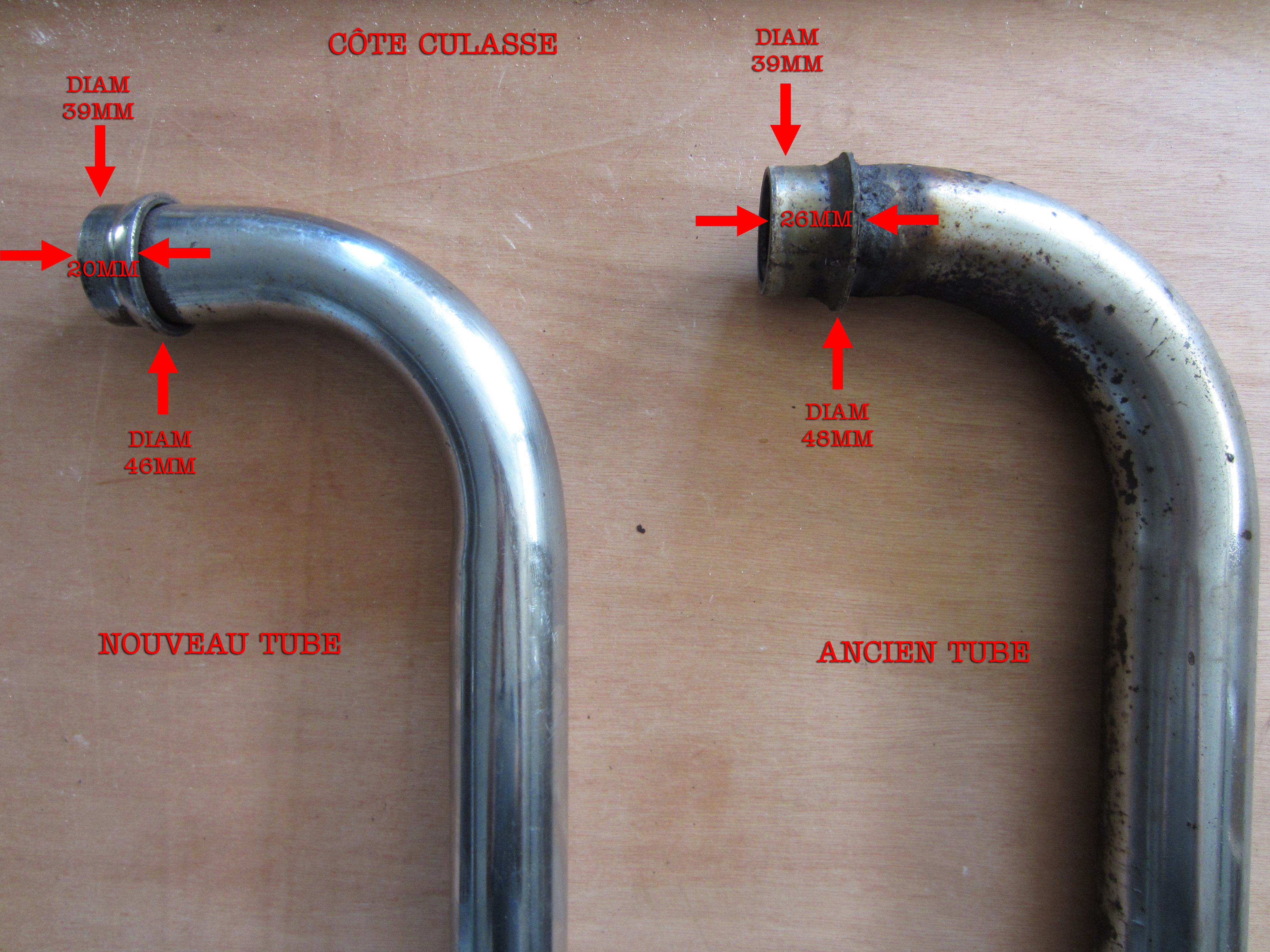

J'ai reçu les tubes commandés sur le bon coin et leur état est bon MAIS ils ne font que 38 mm ext alors que ce sont montés sur ma moto font 41 mm, cela vous semble-t-il normal?
D'après les étiquettes attachées dessus ils proviennent d'une 31A et les tubes sont bien gravés YAMAHA 29 R (1,2,3,4). Par contre j'ignore la provenance de ceux actuellement en place sur la bête

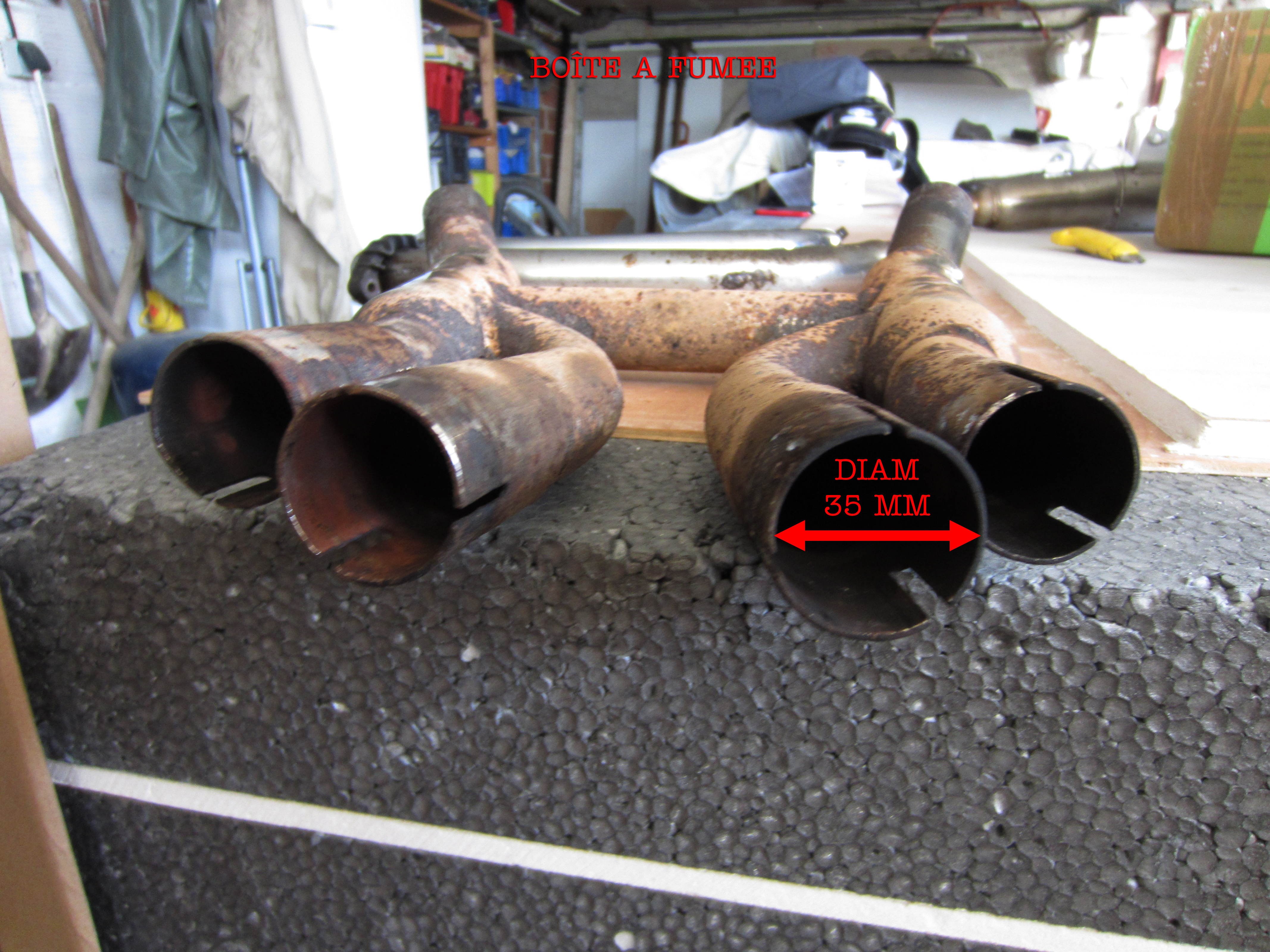

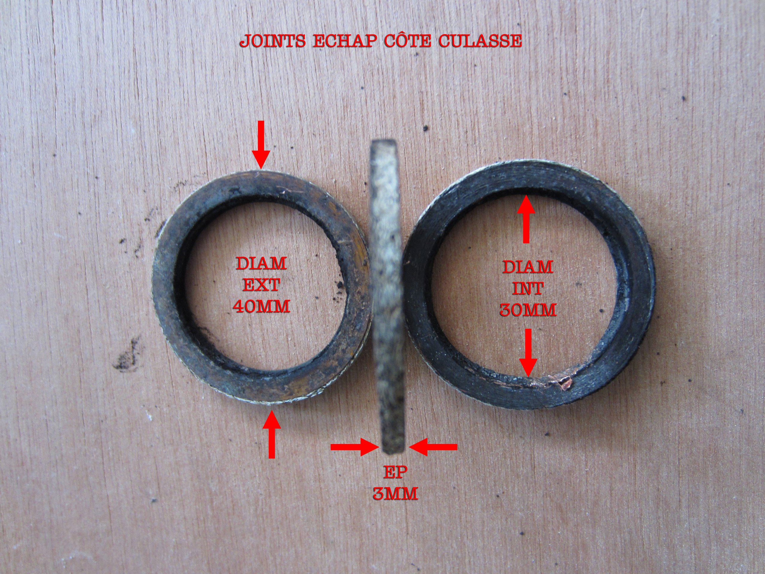

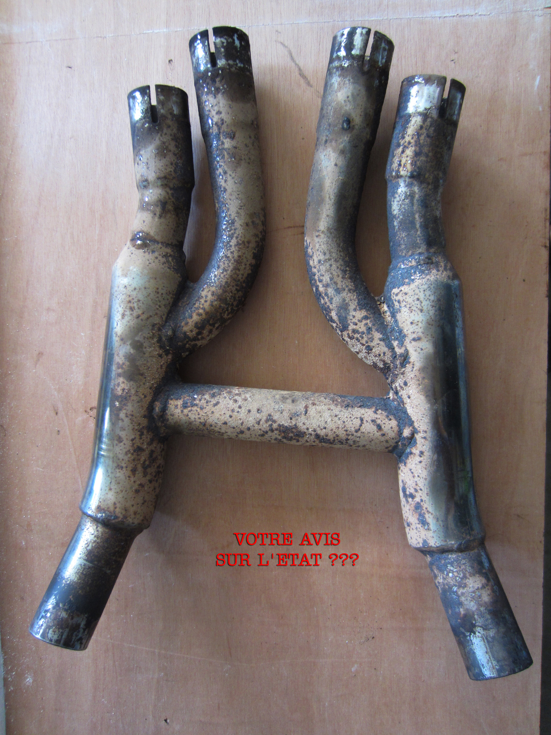

Alors, alors,
pour éviter les longues et douteuses explications voici quelques photos avec les côtes.
A votre avis ces écarts de dimensions sont-ils normaux? (les nouveaux tubes proviennent d'un 31A)
Je précise qu'il n'y avait aucun joint entre les tubes et la boîte à fumée (j'ignore si c'est une Yamaha), ni entre cette dernière et les silencieux.(ce sont des Jama)
Et enfin juste pour un avis sur l'état!
Par avance un grand merci pour votre aide
