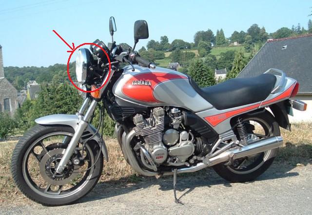

si quelqu'un a celà,
j'en ai trouvé, mais vu ce qu'on me proposait comme prix :shock: :shock: :shock: :shock: il doivent etre en or, donc j'ai laisser tombé :wink: :wink: :(
sinon, celui d'une 650 est-il le même :?: :?: :?:

Je réponds de mémoire... C'est pas forcément fiable :lol: Oui, c'est un 200 mm. Il y a des version entièrement chromées.
Tu le "retrouves" sur des 600 comme la hornet ou autre roadster.

:D Purée ... mais c'est ma moto que t'as mis en exemple :D
Donc le phare des XJ 900 N est le même que celui des 650 (200mm) ... donc on en trouve assez facillement (et voir les accessoiristes pour du neuf).
Pour le support, celui-ci est identique à celui des 650 ... sauf pour les fixations des clignotants !
L'angle du "carré" dans lequel vient ce mettre la fixation du clignotant est diffèrent (angle de chasse différent entre le 650 et le 900).
Cela peut se remédier en limant un peu l'intérieur du support afin d'avoir les clignotants horizontal ... sauf si les clignotants ne sont pas d'origine (sans carré) dans ce cas ... nos soucis :D
:lol:
:oops: :oops: :oops: :oops:
en tapant xj 900 recherche d'images que j'ai eu la photo, et depuis :sm3: :sm3: :sm3: :sm3: ,
pour le reste, j'ai tout compris..............à la deuxième re-lecture :shock: :shock:

pour laurent si ça peut t'aider dans tes recherches, je te mets le texte de l'annoce que j'ai copié/collé
Prix : 35 €
Ville : 76520 Boos
vend phare d'origine d'une 600 diversion
il est en bon etat juste une tres legere rayure a l'avant
ce phare est standard et peu se monter sur beaucoup de moto ayant un phare de Ø 200 mm
il a une profondeur total de 130 mm

j'espère que tu pourras rentrer tous les fils car le phare du 650 et 900xj est un 200 mm mais de verre et donc beaucoup + grand pour le bol , un 200mm de diversion est le standard actuel donc 200mm de bol
mais si t'es patient et ordonné avec les fils , tu devrais y arriver :wink:
