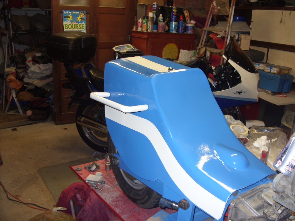

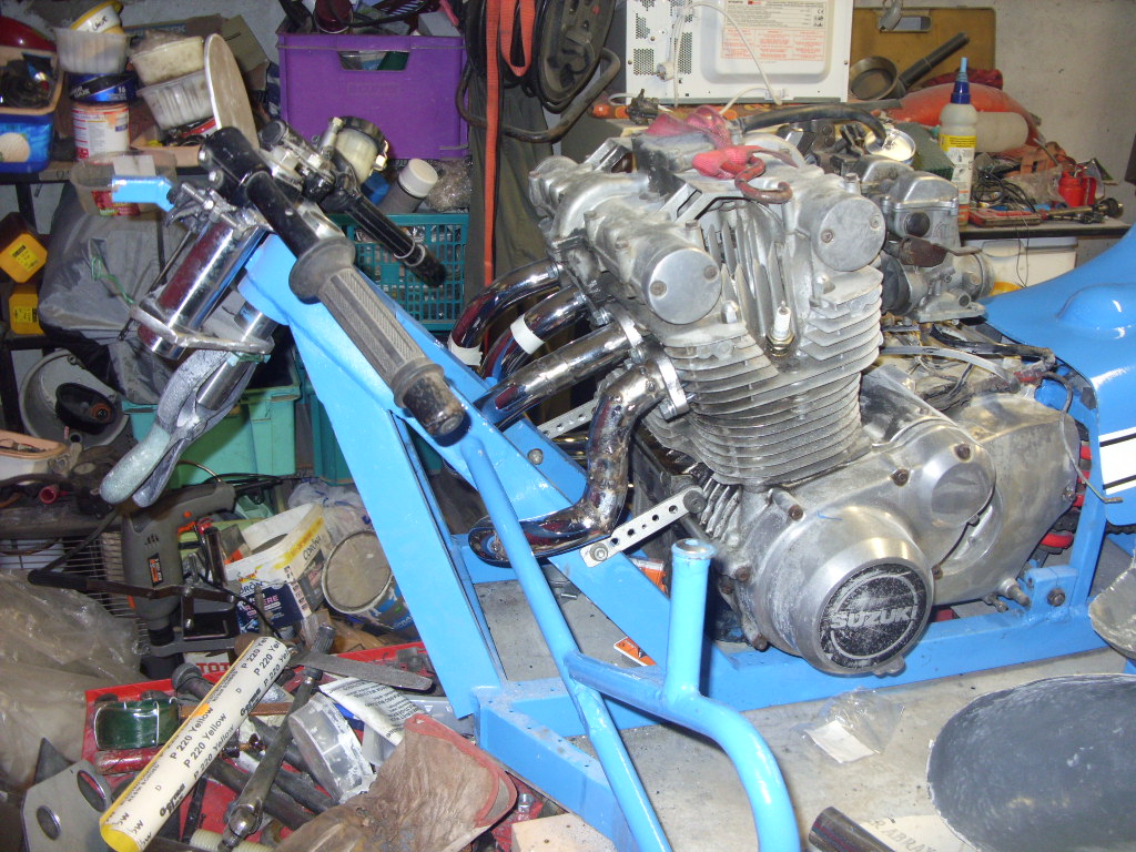

Résultats de quelques heures de boulot, fini la partie arrière de l’assise ,fibre + résine pour renforcer l’intérieur, 1ere couche de mastic.
Présentation de la ligne d’échappement, il va y avoir de la coupe et des soudures à faire par un pro , pour les cylindres 1 &2 va falloir tournicoter dans les renforts du châssis.
En résumé, des petites choses qui prennent du temps.

j’ai fini le ponçage, et je me suis essayé à passer une sous-couche de blanc pour voir les petits défauts .
Les tubes d’échappements sont pointés pour les cylindres 2 , 3 , 4 restera à faire le N°1., j’aime bien l’approche avec le tube en l’air façon Dragster.
Vivement le week-end prochain, 6 jours de vacances !!!!!!!!!!!

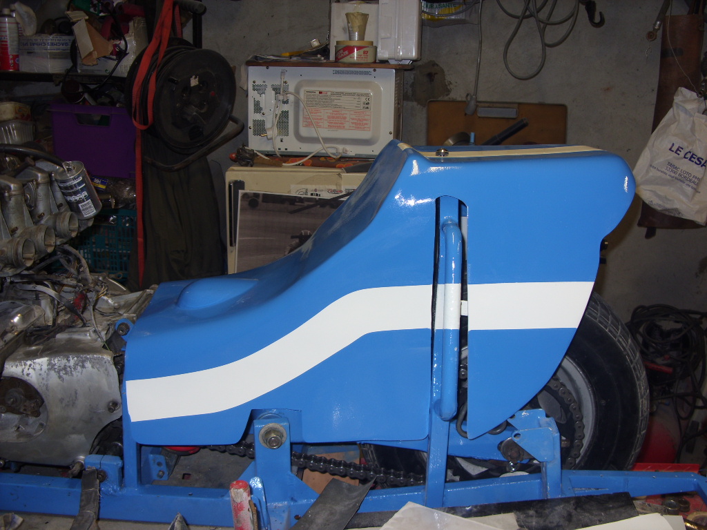

Et maintenant reste à coller la mousse et c'est terminé :mrgreen:

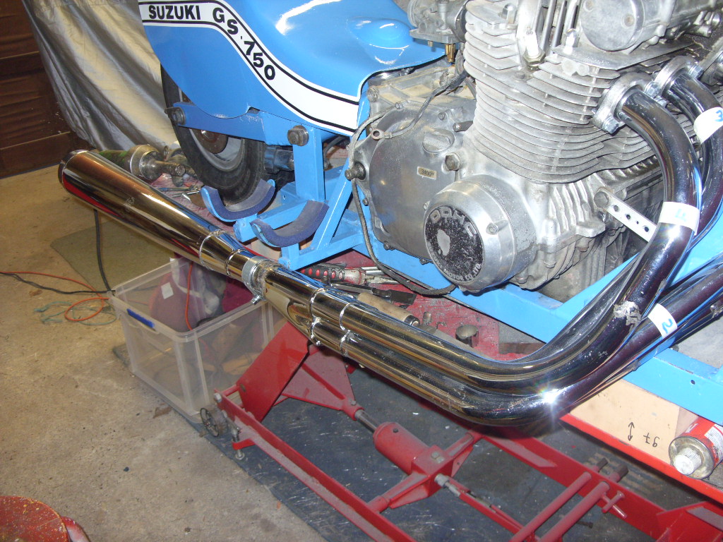

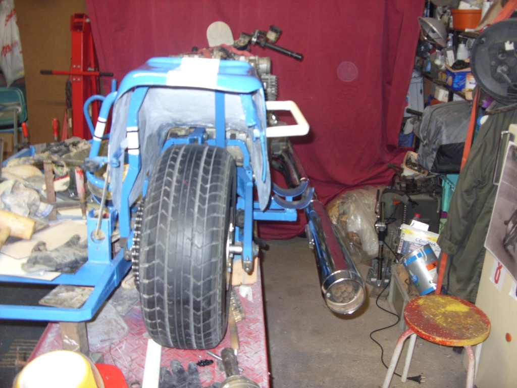

J’ai fini tous les pointages , coudes, et silencieux , une après-midi bien chargée.
Peut-être un peu de polyester demain sur l’aile pour la renforcer, et attaquer les éléments du réservoir.
