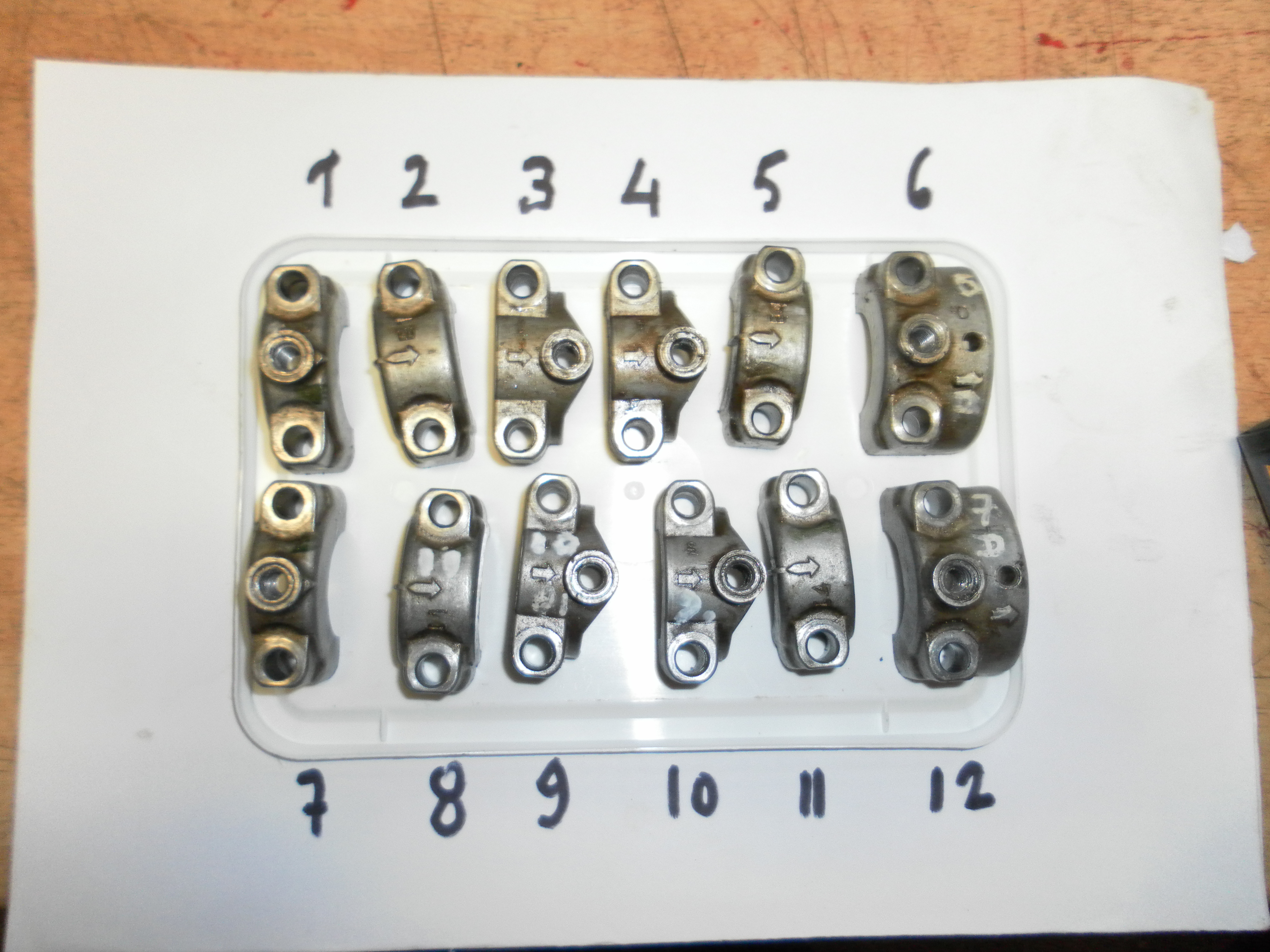

GRRRR saloperie de forum...j'arrivais plus à viendu... (merci à Oyien au passage d'avoir vérifier si le forum était accessible :wink: ) m'a fallut que je refasse le lien...j'suis plus à l'aise avec les paliers qu'avec un ordi...
j'ai tous les paliers démontés, donc je peux dépanner "qui qu'a besoin" :wink:
édit: une p'tite photo
tu joues aux osselets JM :wink:
MessagePosté: 05 Nov 2010, 23:41
Une fuite n'est pas forcément la conséquence du demi palier mort ... C'est le joint torique qui fait l'étanchéité, mais, c'est pas faux si la vis ne met pas le joint en pression parce que le demi palier est cassé, il y a fuite ... :sm27:
Tu vois, MTB, de mémoire, il n'y avait pas autant de différence entre les demi palier. Merci pour la photo :wink:

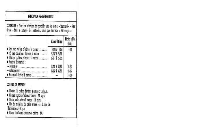

a moins que vous achetiez tous des clefs dynamométriques, ce serais pas un mal :wink:
pour les couples de serrage j'ai lu sur le manuel d'atelier:
boulon du couvre culasse 1m/kg
pour les paliers 1m/kg
ca me parait très peu pour les paliers, quelqu'un pourrait jeter un œil pour confirmer?
pollux :wink:

Voila un extrait de la RTM
Les couples que tu indique sont ceux noté sur la RTM.
Encore merci

ma clé dynamométrique ne déclenchant plus, j'ai serré avec une clé plate de 10, jusqu'à contact, sans forcer :oops:
maintenant elle fait à nouveau vroum !
reste plus qu'à investir dans une clé ...
merci à tous pour votre aide :D
