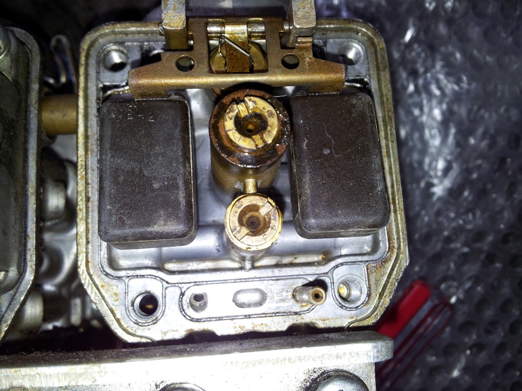

En voulant vérifier dans le Revue Technique le modèle de carbu monté sur la 4K0 (Hitachi ou Mikuni), j'ai remarqué que les gicleurs d'essence sont censés être de 110 pour le principal et de 40 pour le ralenti... alors que les miens sont en 112 et 43 comme on peut le voir (difficilement) sur cette photo !
Pensez-vous qu'il serait mieux de revenir à du 110 et 40 ? :?:

le 110/40 est pour le moteur sans YICS , avec YICS c'est 112/43 donc tout bon pour ton modèle 82 sinon sur le 650 c'est seulement Hitachi :wink:
