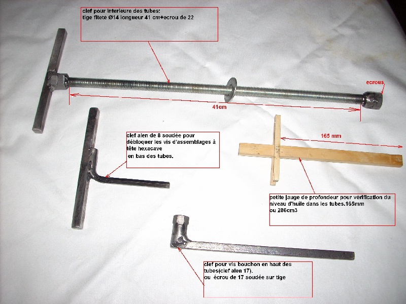

Je ne retrouve pas le tuto sur le demontage de la fourche!! et surtout la description de l'outil nécessaire pour retirer la vis au fond.Votre aide me serait trés utile pour demonter mes fourches de 600 51j.Merci

Tu avais le tuto de David ici mais on ne voit plus les photos : viewtopic.php?f=187&t=5750&start=15
Les outils pour la 900, c'est ça, je ne sais pas si ce sont les mêmes pour la 600 :

Cette image vient de glisser dans mon dossier XJ , merci Bacchus :)

Ce n'est pas de moi, c'est d'un autre membre du forum, mais je ne me souviens plus qui. :oops:

Merci ,c'est tout ce dont j'avais besoin!!

je suis allé me procurer un écrou de 22 :?: ça me parait énorme!! ça rentre dans le foureau de fourche ce truc?

J'ai ma réponse!! grace à bacchus:merci
I faut lire M14 pour l'ecrou!! et là ça va bien mieux!!
J'ai cliqué sur le lien fourni par bacchus .............................ben oui!! faut tout lire ,je sais!!

je viens de faire les spy de la blanche et la noir avec l outil du dessu de la photo
du bonheur pour les autre adaptations

Au bout ou se trouve l'ecrou m14 il y a avant un contre erou m14? meulé,arondi?

Je suis en train de faire mes spi de fourche ... et mon truc pour débloquer à l'intérieur des tubes c'est simplement de prendre l'axe de la roue avant (puisque démonter), je remet l'écrou, un contre-écrou ... le cliquet, une rallonge et tout cela plonge nickel dans la fourche !!!... c'est tout con et ça évite de faire des outils ... :roll:

Pour démonter les tubes sans outils, enlever le couvercle du système anti-plongée, tourner à ce moment le tube de fourche pour faire apparaitre une petite partie du trou de passage d'huile, introduire une petite pointe plate couteau ou autre à ce moment dévisser la visse six pans dans le bas du fourreau ça vient tout seul. Fait hier sur ma XJ :D :D :D :D
Ca marche pas sur une fourche sans anti-plongée...
et tu prend le risque d'abimer le trou de passage d'huile.
Perso j'ai fais comme Domigide, avec une tige filetée, deux écrou/ contre écrous de chaque coté, en écrasant un peu le filetage pour que ça bouge pas, c'est nickel.
(Un peu comme l'outil en photo en haut, mais sans les soudures)
