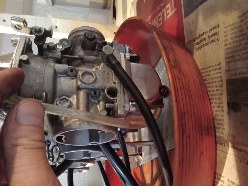

Carbus remplis: pas de débordement, vérification niveaux dans cuves.

L'affaire avance, pose de la rampe de BS36 pour 58L ce week-end sur la moto de Yann (4BB) aimablement prêtée pour l'occasion, synchronisation des papillons et ça fonctionne :
https://www.youtube.com/shorts/7HXgozUrBg0
Je suis quand même tombé en rade un peu après, le tuyau de dépression du robinet s'était débranché je ne sais pas trop quand, mais robinet sur PRI et avec la prise d'air, ça fonctionnait quand même pour revenir.
La rampe est repartie vers la Normandie...
Sur 4BB de 891 cm3, c'est bon, reste à voir ce que ça va donner sur un 853 cm3 de 31A...
Merci à Gbu72 et Yann pour leur contribution à ce sujet.
