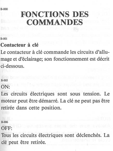

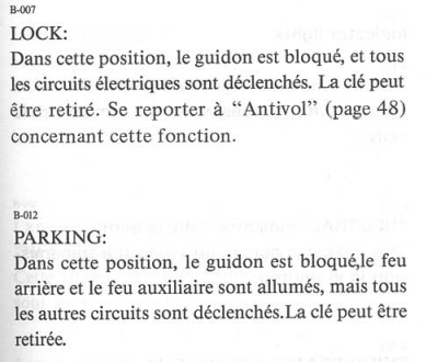

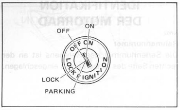

Si le contacteur est d'origine, il doit fonctionner comme décrit ci-dessous:
Pour passer en position d'antivol de direction, il faut pousser sur la clé et tourner en sens anti-horaire.
Pour les problèmes électriques, ouvrir le phare et vérifier qu'il n'y a pas de "salades" ou de bidouillage du circuit.
