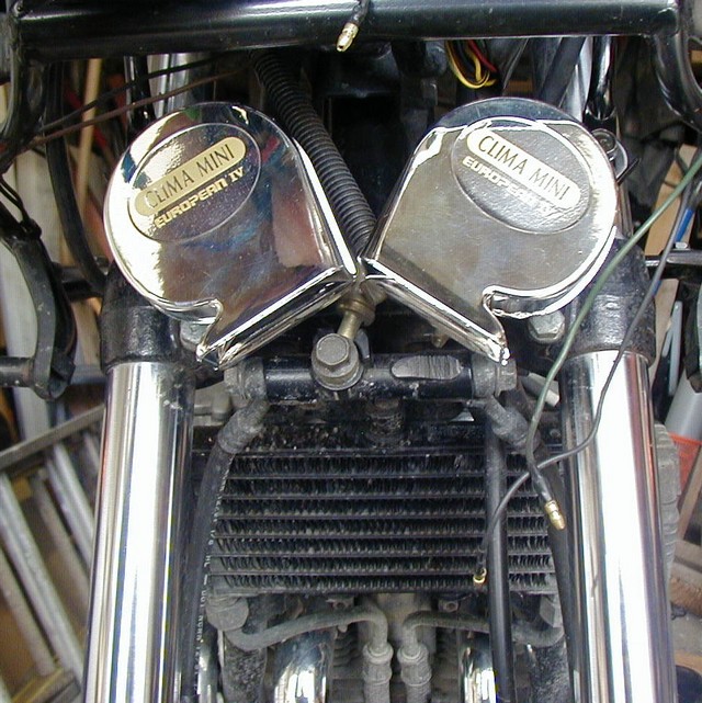

Ayant voulu brancher hier un jeu de klaxons achetés d'occasion et munis de leur connecteur (dédoubleur) d'origine, je me suis retrouvé fort embarrassé ne trouvant pas le connecteur ad-hoc derrière le phare : j'ai le sentiment que mon installation électrique à quelque peu été bricolé par l'un des précédents propriétaires (présence d'un fusible, ainsi que d'un relais notamment). :?
Quelqu'un disposerait-il (ou pourrait-il me faire) une photo explicite de l'installation des câbles et connecteurs en configuration d'origine svp ? (je n'ai rien trouvé sur les docs techniques, ni sur le forum)

Voici le dédoubleur (une pièce d'origine je pense ; câbles roses et marrons) que j'ai reçu avec ma paire de klaxons :
Image Image
Qd j'ai acheté la XJ, elle était équipée de deux klaxons "escargots" (que l'on peut apercevoir sur la photo de ma signature) dont la masse se faisait directement via leurs pattes de fixation.
Comme ils ne fonctionnaient pas normalement dès qu'il pleuvait (l'eau rentrait dans les trompes je pense), j'ai rebranché le klaxon "d'origine" qui était demeuré en place, en repiquant la masse via un câble que j'ai fixé sur la plaque supportant les pattes des klaxons.
Du coup, hier j'ai du dédoubler cette mise à la masse "artisanale" afin de brancher mes deux "nouveaux" klaxons.
Je te donne mon adresse mail par MP, mais pas d'urgence : même si la manière n'y est pas, çà fonctionne qd même pr le moment :roll: ; mais il est vrai que j'aimerais bien remettre un peu d'ordre dans mon installation !

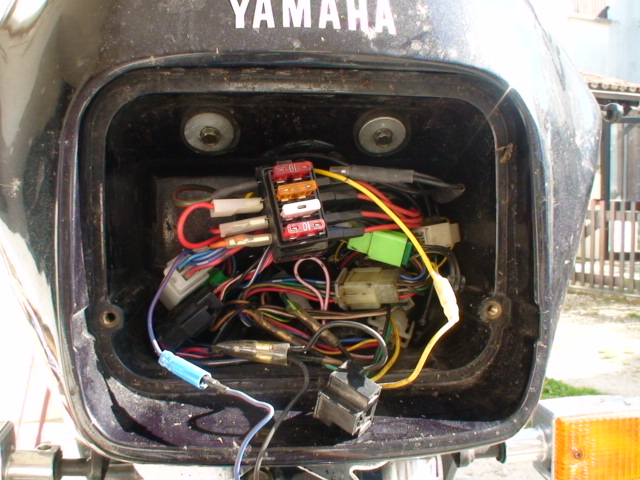

Pour commencer, voici le bazar que j'ai derrière mon feu :sm27: :
Image Image
Le câble rouge à gauche repiqué sur la veilleuse était initialement destiné à commander un relais sur lequel j'avais connecté des feux additionnels ; je l'ai laissé en vue d'y connecter ultérieurement (en réutilisant l'interrupteur que j'avais installé pour les A-B) des feux de gabarit à led.

En me basant notamment sur les codes couleurs des câbles que m'a communiqués Askell, il semblerait que l'un des précédents proprios ait intercalé un relais sur le "faisceau" du klaxon ; voici les câbles connectés sur le relais :
- un rose et un marron = "faisceau" klaxon ;
- un câble "maison" connecté sur le klaxon (pas à la masse) ;
- un câble rouge équipé d'un fusible volant 25A repiqué sur le câble rouge de plus forte section (positif batterie ? :?: ).
Qqu'un aurait une idée ? :?:

MessagePosté: 05 Mai 2012, 17:41
Si tu veux monter des klaxons puissants, il faut effectivement un relais car les fils d'origine sont trop faibles.
C'est ce que j'ai fais sur la mienne.
Le fil rose donne une masse qui vient du poussoir au commodo.
Le fil marron est un +12V.
On se sert de ces fils pour alimenter la bobine du relais (circuit de commande).
Il suffit ensuite d’amener un "gros" fil (rouge en l’occurrence) de la batterie à une de borne du relais sans oublier d'intercaler un fusible,
et sur l'autre borne un gros fil qui alimente les klaxons.
La masse peut être faite par la fixation (métallique) sur la moto.
Que ce soit pour un klaxon, des phares additionnels, des poignées chauffantes, ou que sais-je encore ...,
le schéma de principe est toujours le même pour un accessoire "gourmand" en consommation électrique.
Il faut des fils assez gros pour qu'ils ne fassent pas résistance dans le circuit et qu'il n'y ai pas de pertes d'intensité de courant,
ce qui nuirait au fonctionnement à 100% de l'accessoire en question.

Voilà qui répond à toutes mes questions :mrgreen: : ce que tu décris correspond en tous points à l'installation qui était faite avec les klaxons de type "escargot".
Comme j'ai choisi de réinstaller deux klaxons de type "origine", ce montage est donc devenu caduque et je vais pouvoir en retirer les éléments inutiles. :D
