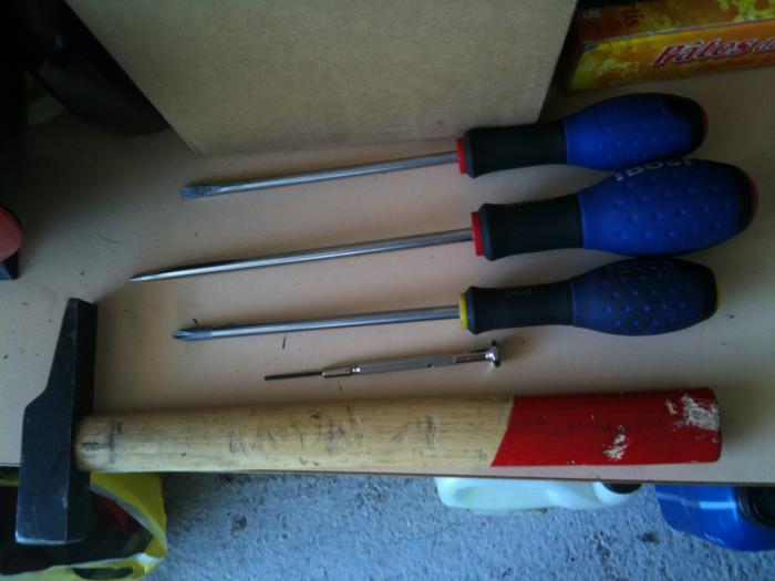

L'outillage nécessaire : un petit marteau, un tournevis plat, un cruciforme et un chasse goupille qui nous servira pour sortir l'axe du flotteur.

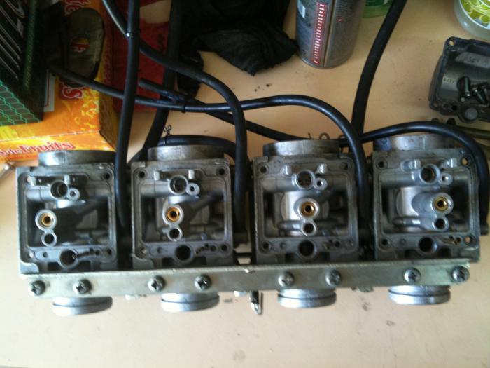

On se retrouve ensuite avec la rampe sur l'établit (plus pratique pour bosser que par terre :D )
Ici, la manette de ralenti a été virée pour pouvoir sortir l'axe du flotteur :
On vire les cuves :

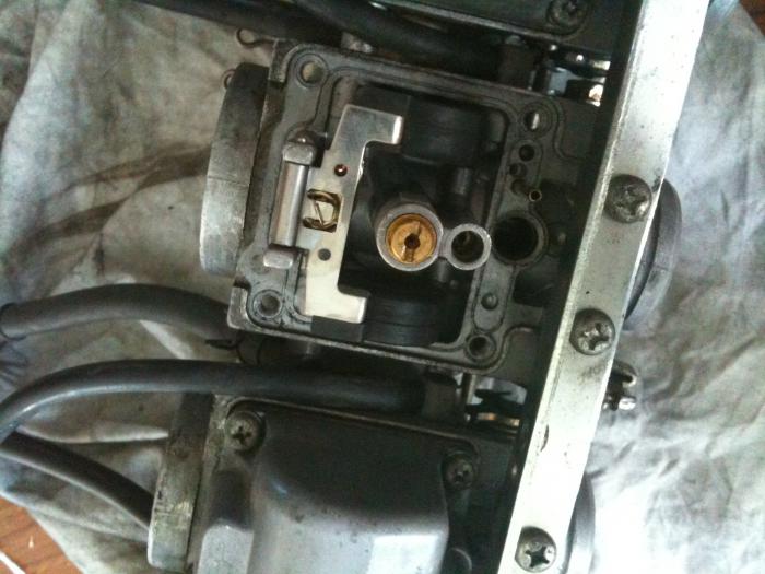

Une fois les cuves virées, on va virer les flotteurs donc pour chaque carbu (je change les 4 pointeaux ici), on a ca :

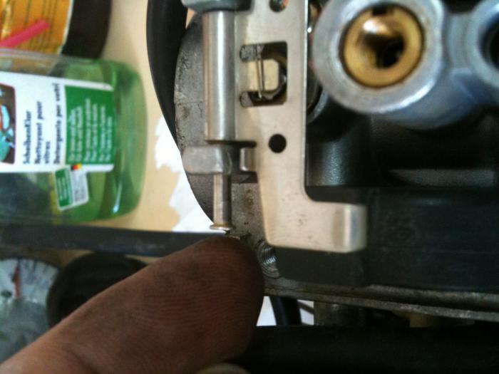

La première chose à faire va être de sortir l'axe du flotteur avec le chasse goupille :

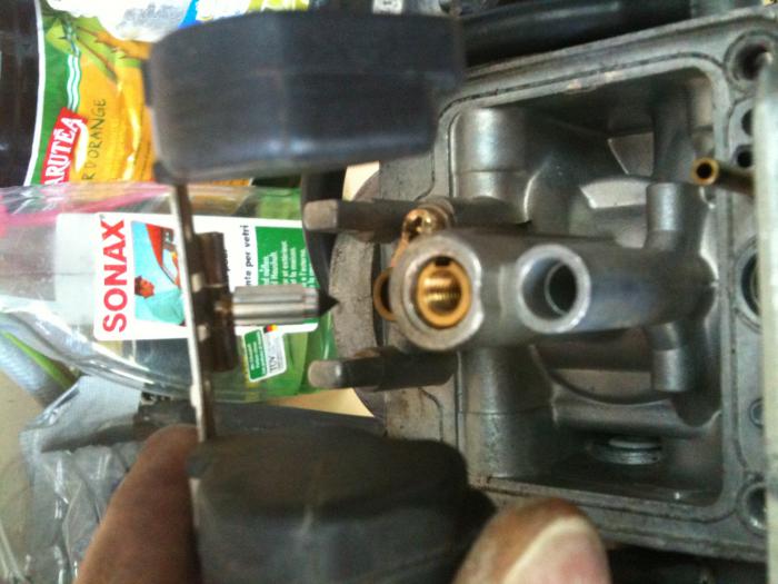

Lors que l'axe est sorti, on peut virer le flotteur en faisant attention de ne pas perdre de pièce (la pièce qui pend ici est le pointeau)

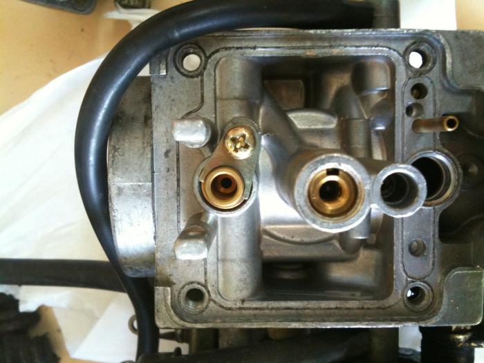

Voici donc le carbu, sans son pointeau, sans son flotteur, on va pouvoir changer le puit en desserant la vis cruciforme :

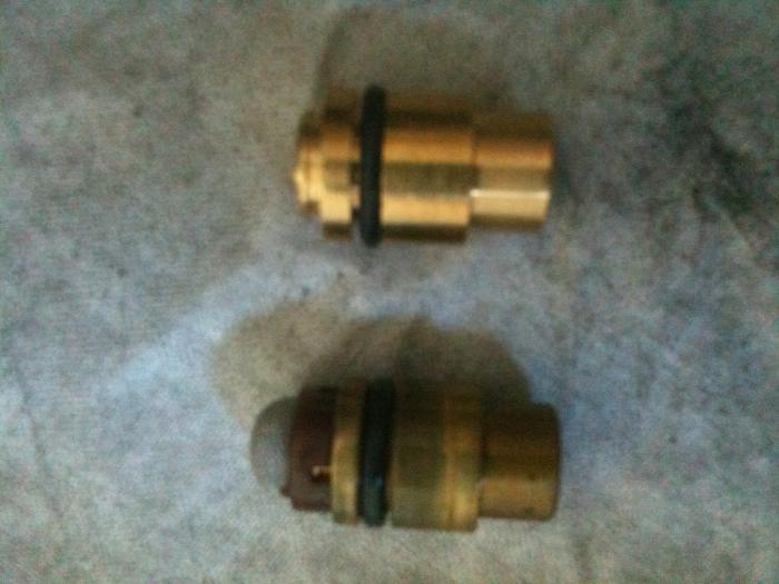

Rien de sorcier, le puit neuf à gauche : suffit de sortir le filtre (la partie marron en bas) de l'ancien puit à l'aide d'un petit tournevis et de le clipser sur le nouveau.
On remonte ensuite le puit, on pose la patte qu'on revisse. Et on change le pointeau en faisant bien attention de ne pas le coincer.

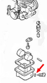

Et le mini joint torique il va ou ?
MessagePosté: 01 Sep 2011, 10:48
Messages: 757
JUAN62 a écrit:
combien au niveau du jeu de flotteur ?
Euh... bonne question ça.
Le plus gros autour du puit, l'autre, le tout p'tiot' (que je n'ai pas changé ici), au niveau de ta vis de richesse je dirais (piece 29 dans l'éclatée suivante)

je penser a ca mais le joint et trop gros pour la vis de richesse
MessagePosté: 01 Sep 2011, 13:14
Sur les premiers carbus (BS35), il y a un joint sur la vis de purge de la cuve :wink:
MessagePosté: 01 Sep 2011, 19:56
Messages: 757
Ah peut être que c'est ça alors ! J'en avais pas donc pas changé :)
Merci Jacques ! :))
