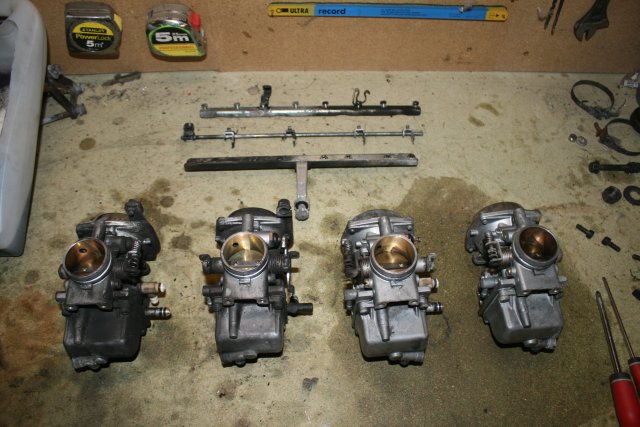

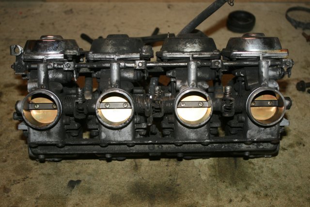

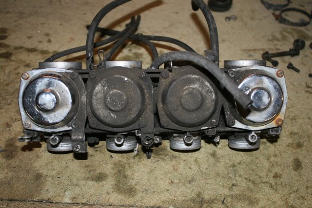

Bon, je viens d’attaquer le démontage de la rampe de carbu.
Avant
Et maintenant
Si quelqu'un veux des photos de détail... c'est tout de suite !!!
Attention, 3... 2... 1...
Trop tard !
Bon d'accords, je veux bien patienter encore un peu.
Faites moi signe. :sm9:

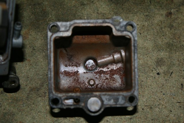

Etat du fond de cuve

Oulà, t'as désassemblé les carbus ! Je croyais que c'était le genre de choses à éviter de faire ! :roll:
Sinon, c'est bien cradot, c'est vrai... :shock:

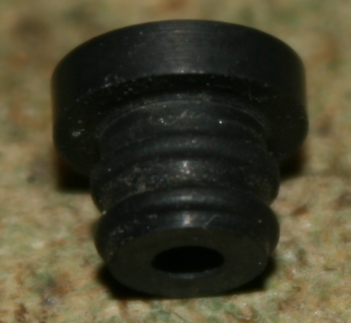

Quelqu'un saurait-il me dire de quel endroit de la rampe proviens ce bouchon :shock: ???
"Tous les animaux, sauf l'homme, savent que la chose essentielle, dans la vie, c'est d'en profiter."
(Samuel Butler).
MessagePosté: 12 Sep 2010, 09:05
C'est un bouchon pour obturer le puits des vis de richesse.
Il en faudrait 4 pour la rampe complète.

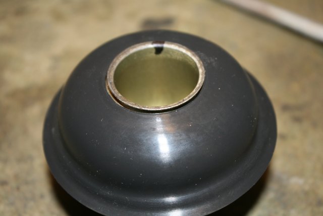

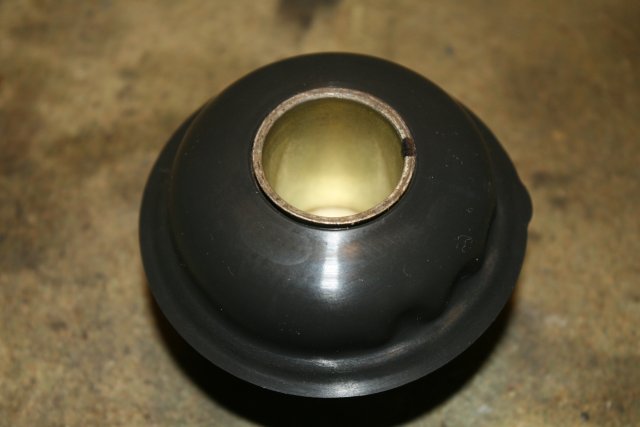

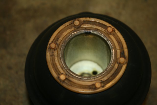

Ca y est, je m'y suis enfin remis hier, faisais beau, j'avais un peu de temps... tranquille quoi !
J'ai reçu les membranes de carburateurs commandées chez :
http://www.motorradbay.de/main/honda.php?kat=yamaha&best_nr=&modell=900
Paiement PayPal, livraison en 8 jours, rien à dire.
Et je me suis attaqué au changement, avec la petite appréhension tout de même, de me planter lamentablement :oops:
Petit tuto en 12 étapes
1ère étape, démonter le pointeau

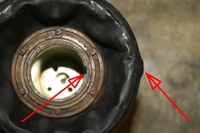

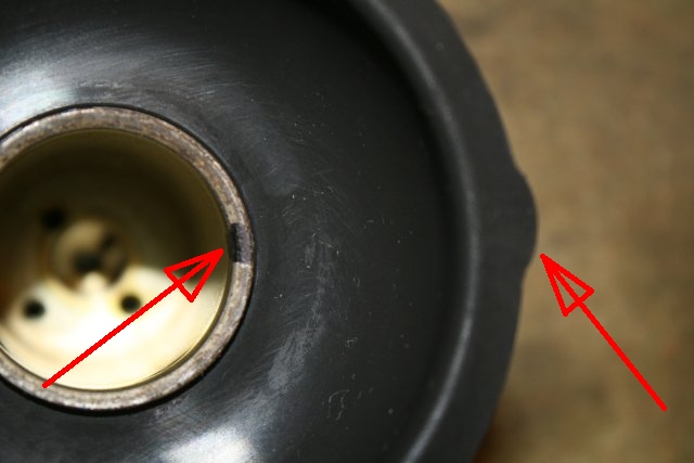

2nd étape, marquer l'orientation de l'ergot de la membrane

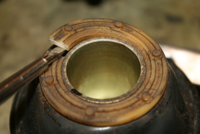

3ème étape, couper la bague

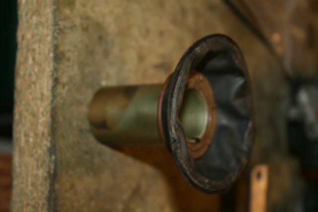

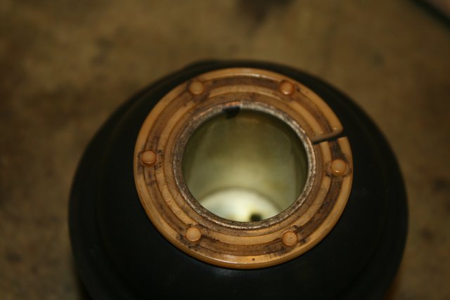

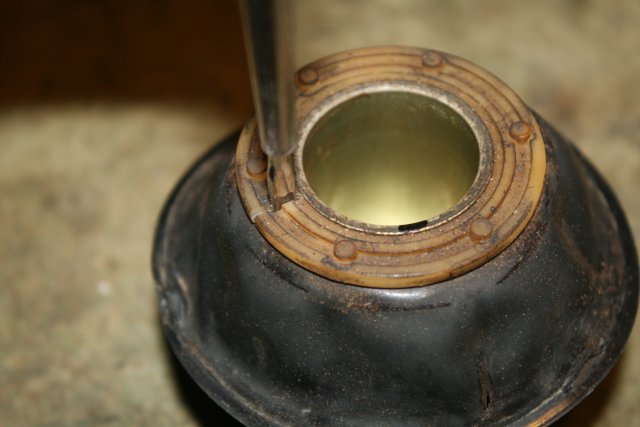

Alors là, petite explication:
J'ai posé le boisseau verticalement sur une surface bien plane.
J'ai utiliser un cutter "costaud".
Et j'ai appuyer fort et bien verticalement sur la bague.
Quelques mouvements de bascule du cutter.
Et clac, bague ouverte.
J'ai eu peur que se soit plus difficile.

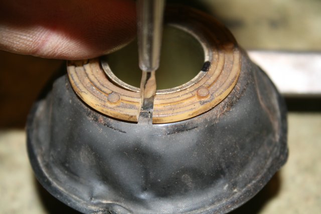

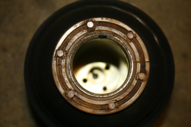

4éme étape, ouverture de la bague

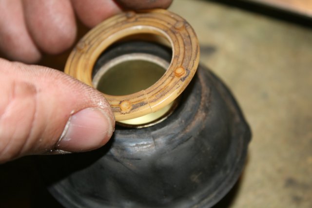

5ème étape, dégagement

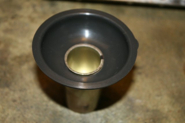

Puis on peut en fin utiliser les membranes neuves
6ème étape, on positionne la membrane. Vous vous souvenez... l'ergot...
Attention au sens de la membrane.
Les deux petits bourrelets sur les bords intérieur et extérieur de la membrane doivent être placés vers le bas. C'est à dire contre la bague qui est restée sur le boisseau pour le bourrelet intérieur.

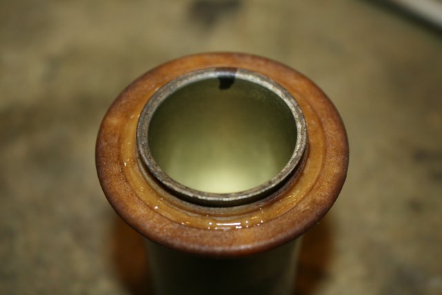

7ème étape, plier la membrane vers le bas pour dégager l'espace de travail

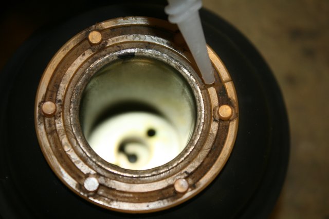

8ème étape, retirer la membrane et encoller la bague inférieure
9ème étape, remettre la membrane en place. Attention l'ergot...
10ème étape, replacer la bague supérieure et la serrer
Là, j'ai "tenté le diable", comme dirait ma grand-mère, j'ai resseré la bague à l'aide d'une pince multiprise
11éme étape, un petit point de colle sur la fente
12ème et dernière étape, on maintient le tout avec le collier livré
