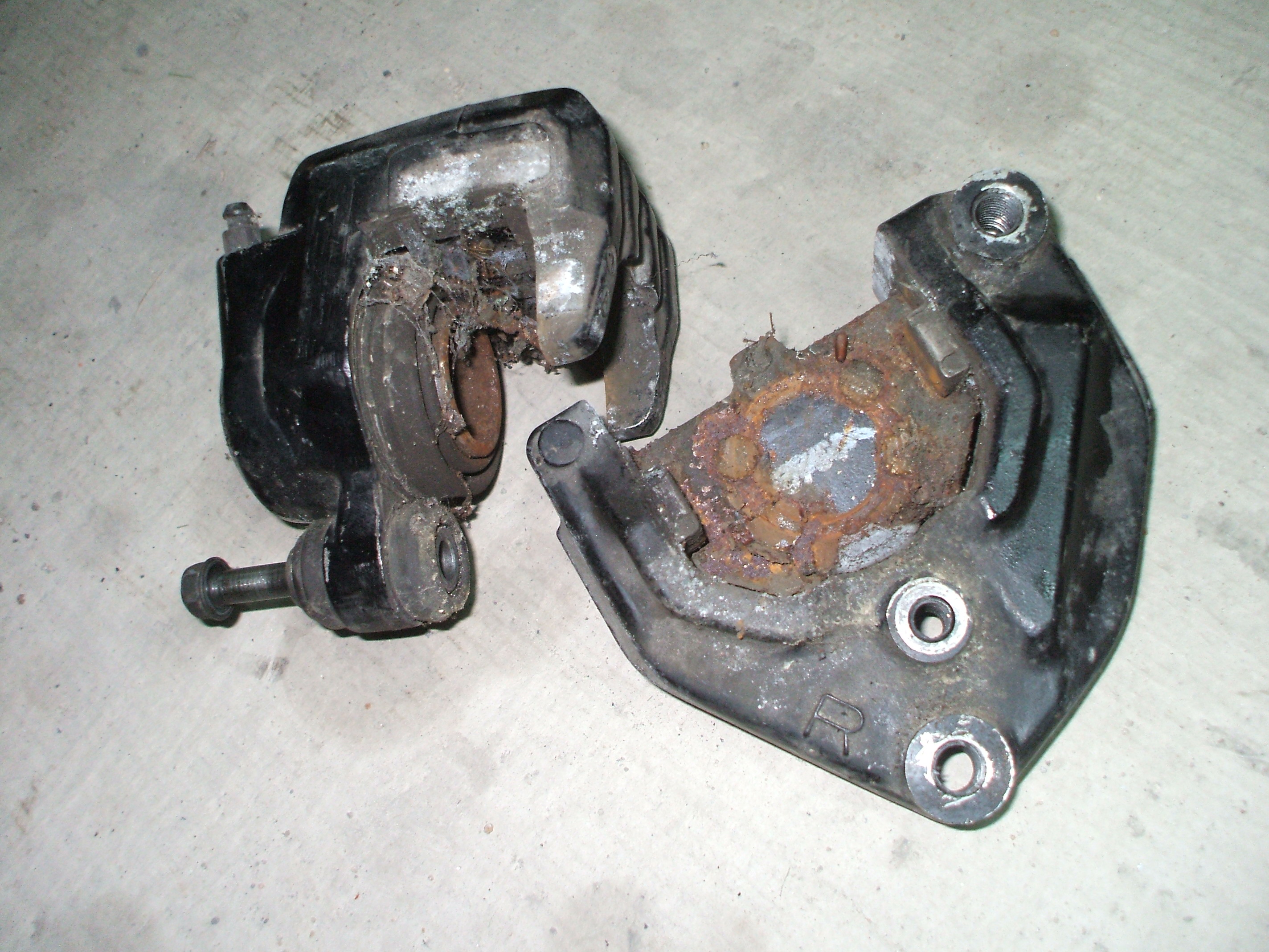

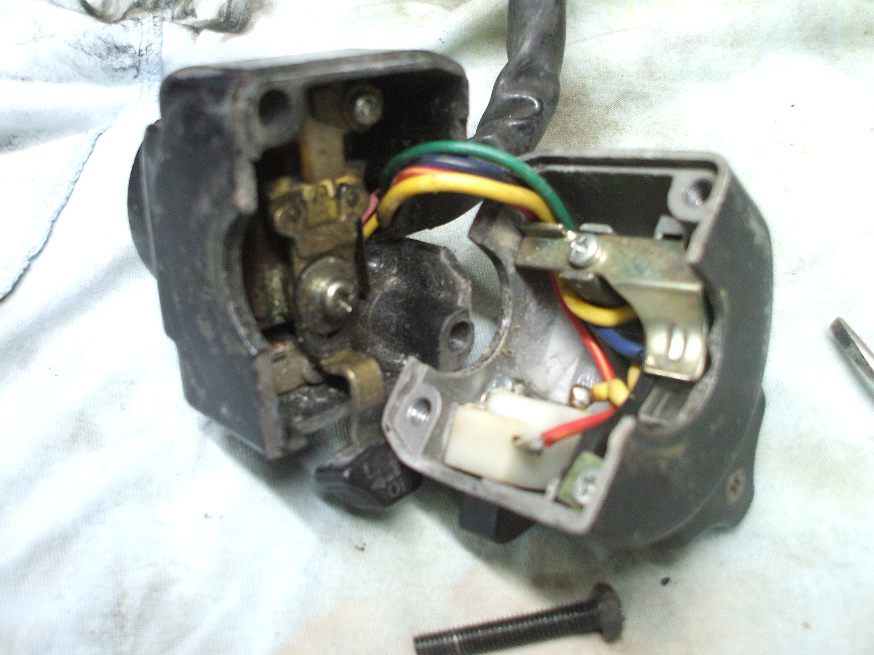

Les étriers de frein avant , les comodos , compteurs , maître cylindre , phare , garde boue et feux arrière ont été complètement démontés , nettoyés et repeint pour certaines pièces avec passage par le bain électrolytique qui permet vraiment de dérouiller en profondeur et sans se fatigué ( merci à ceux qui ont mis un lien sur le forum pour les explications :wink: ).
Y’a pas à dire, les araignées devaient aimer cette moto :roll: car il y avait des toiles et des cocons partout, y compris dans les comodos :lol: .

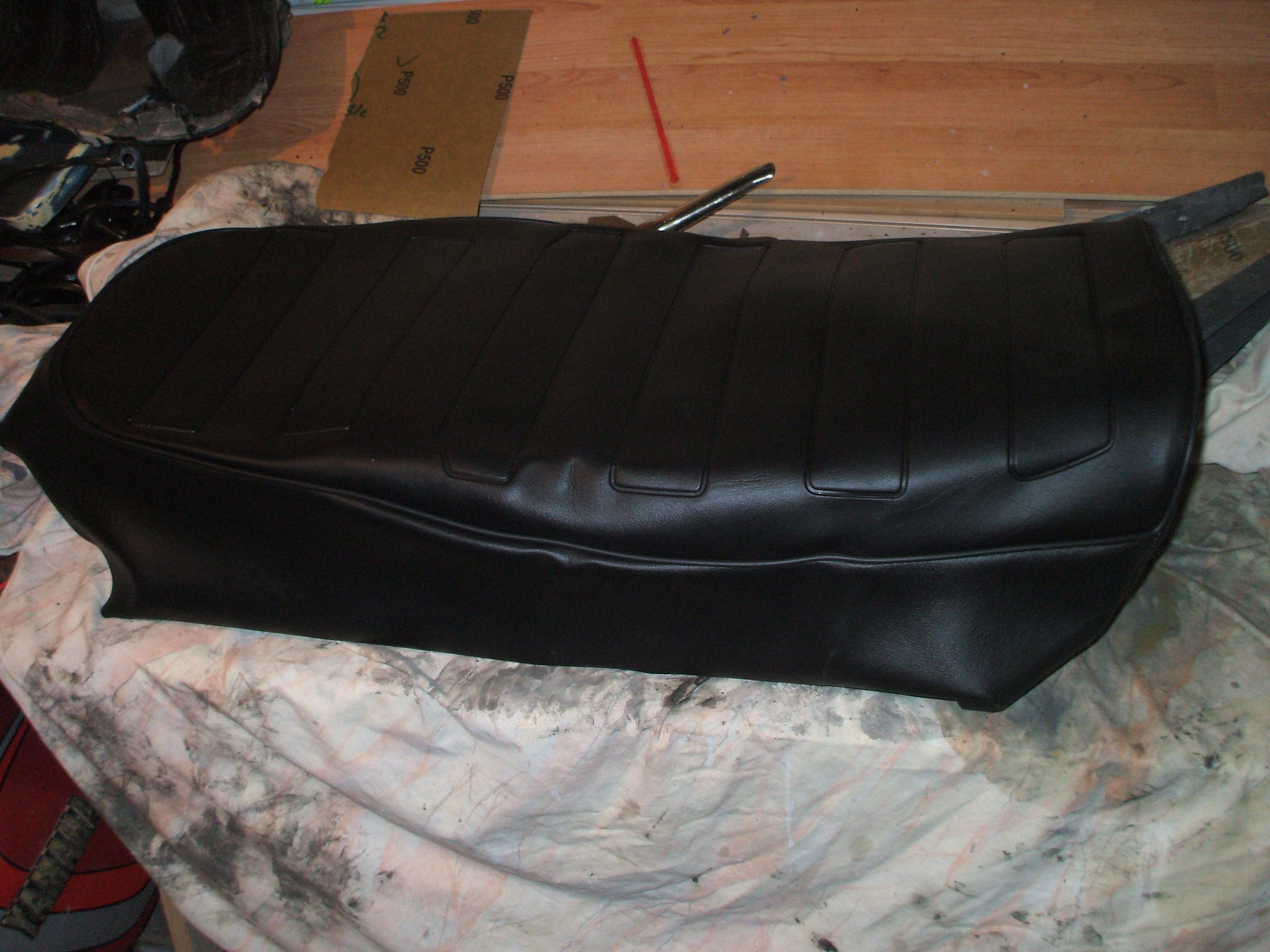

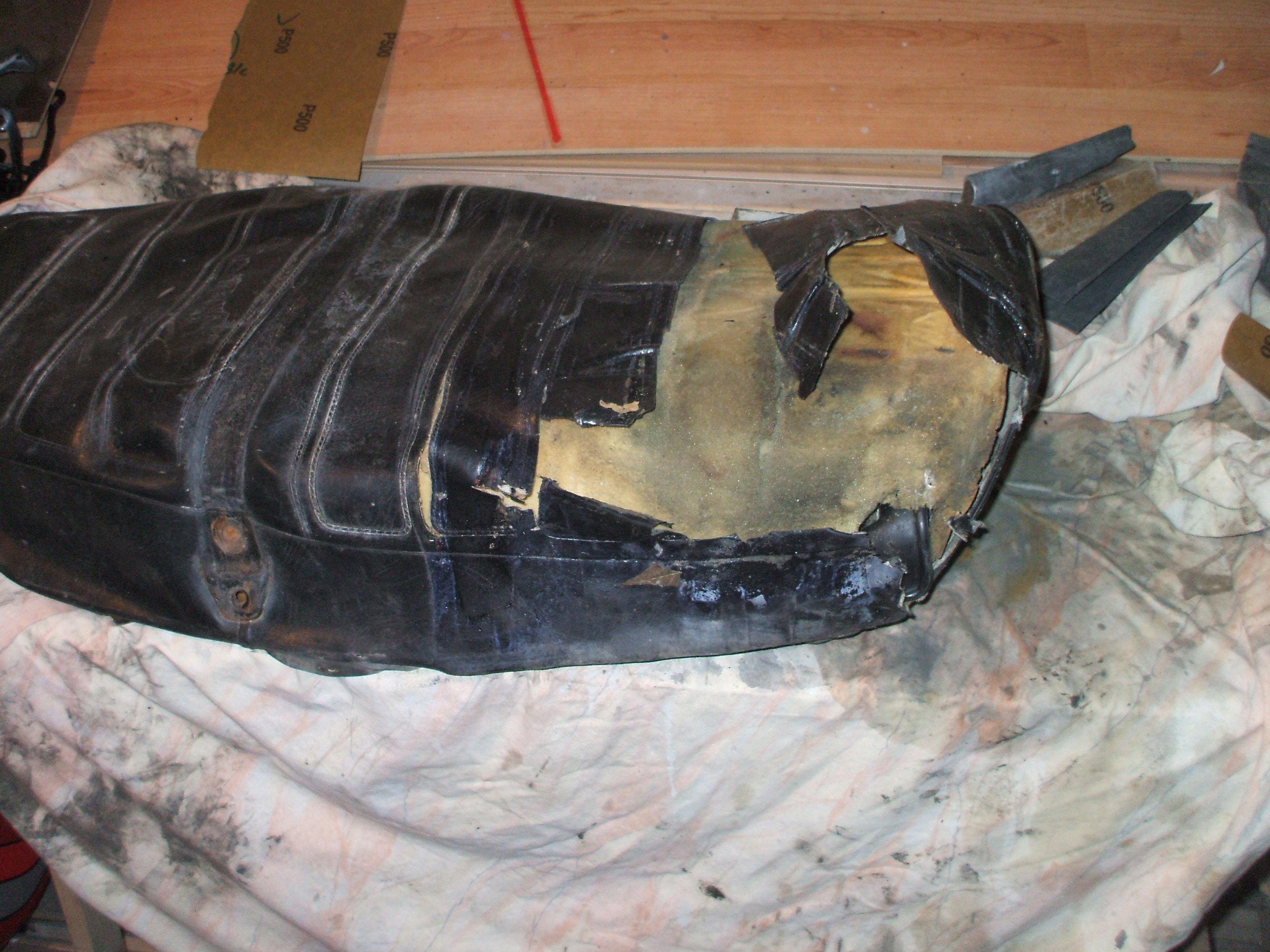

La housse de selle commandé chez louis.de est arrivé, mais la mousse de la selle est un peu abimée là ou l’ancienne selle était déchirée :cry: et pour l’instant j’ai pas trouvé de mousse correcte pour réparer cela. Bon la forme de la housse est légèrement différente au modèle d’origine mais j’ai pas trouvé de housse avec la forme originale et j’ai pas envie de passé par l’option sellier :evil: .

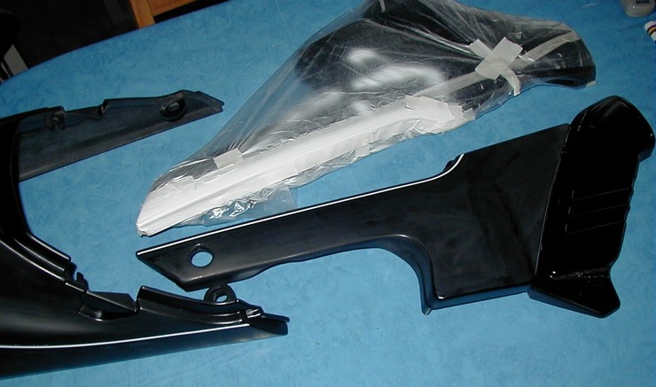

L’étape la plus sensible sera de repeindre le réservoir , les flans et le dosseret de selle avec les bandes tricolore . j’ai récupéré de l’apprêt epoxy et je pense prendre la peinture noir et le vernis chez restom qui sont bien placé en prix et livre encore de la peinture à l’ancienne ( la peinture à l’eau n’étant pas obligatoire pour les véhicule de collection ) . Je ferais le teste des bandes avec le vernis sur le dosseret ou 1 flan pour voir le résultat avant de me lancer sur les autres pièces.

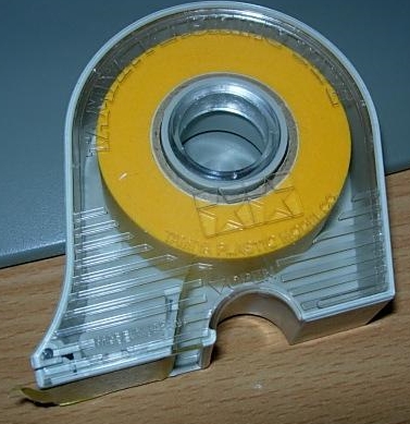

Pour les réaliser, tu peux le faire avec du scotch de masquage (Tamiya) utilisé pour les modèles réduits (entre autres).
Çà existe en 6,10,13,18 mm de large mais le 6 convient et tu complètes les caches avec du ruban de masquage "papier" traditionnel + film alimentaire par exemple.
Il n'y a pas de bavures sur les bords et il fait les arrondis parfaitement.

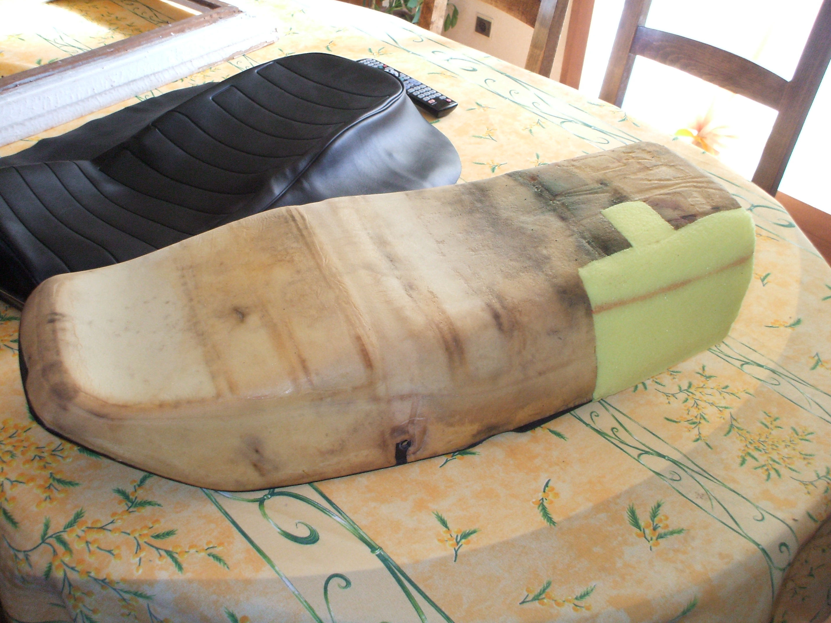

j'ai enfin trouvé la mousse ( pas sur le marché car apparement en aout ,le lien donné par pollux, ne viens pas :cry: ) pour réparer la selle
le tout découper avec le couteau de cuisine électrique et fini avec la rape à légume :lol: et sa marche super

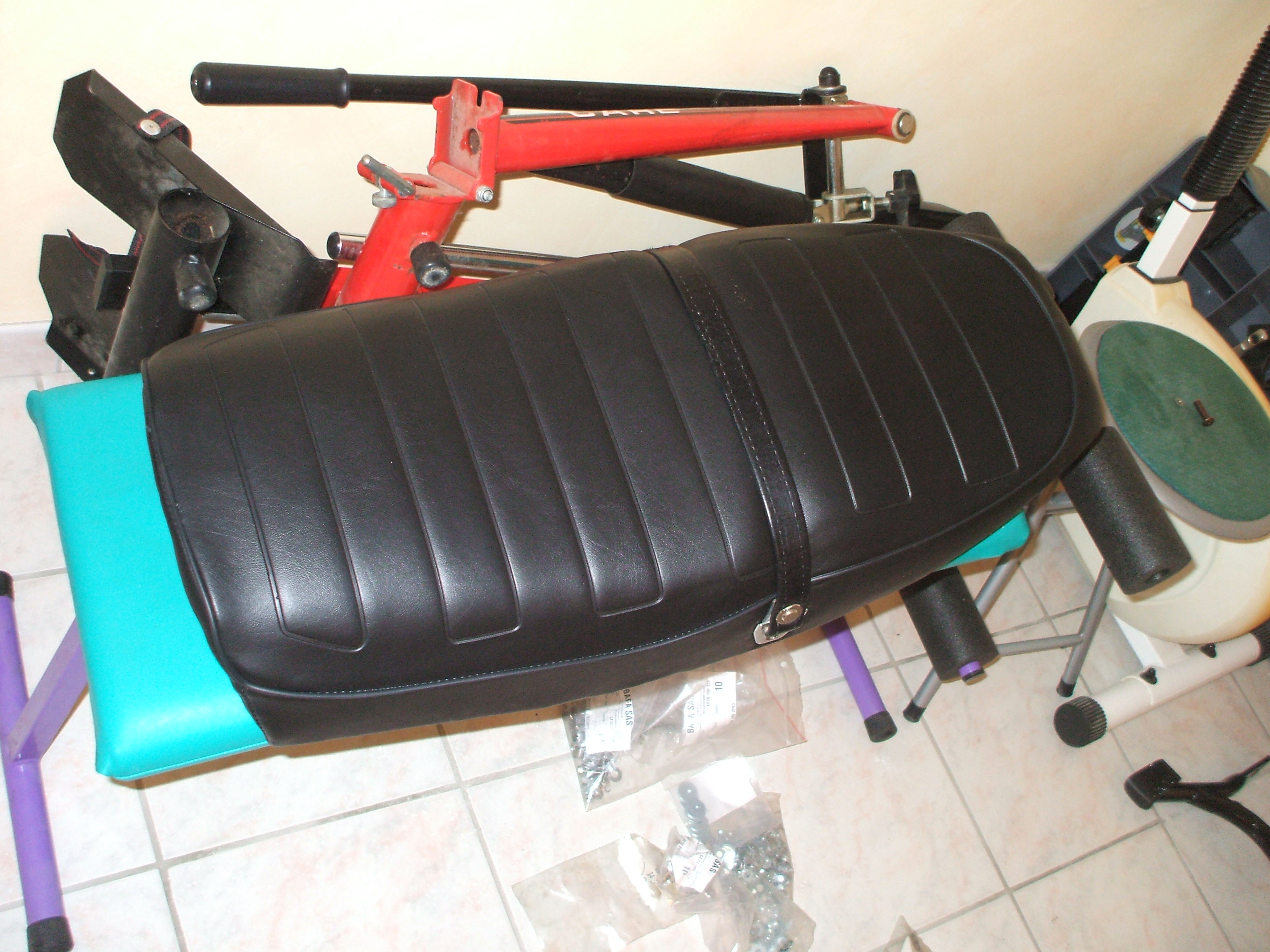

et voici la selle avec sa nouvelle housse

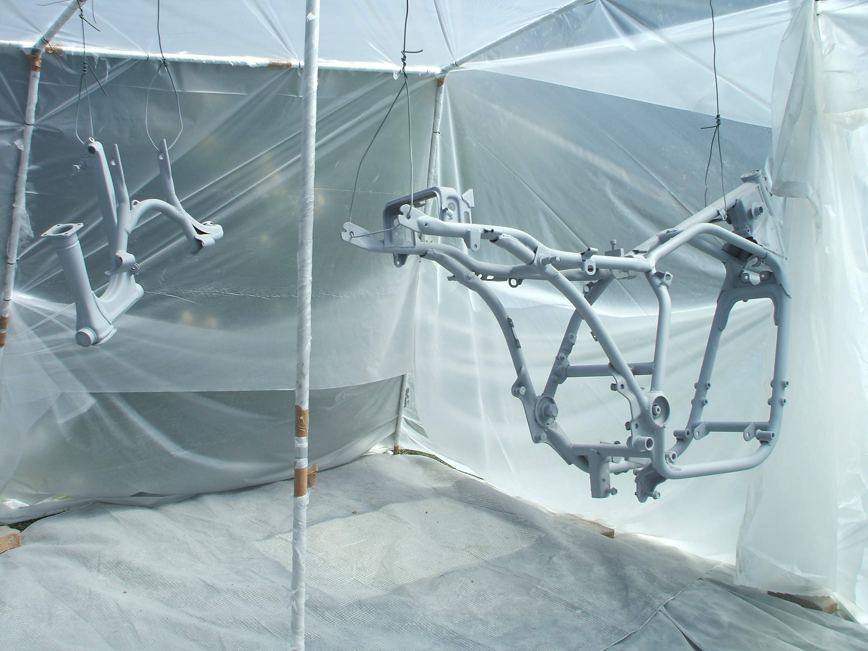

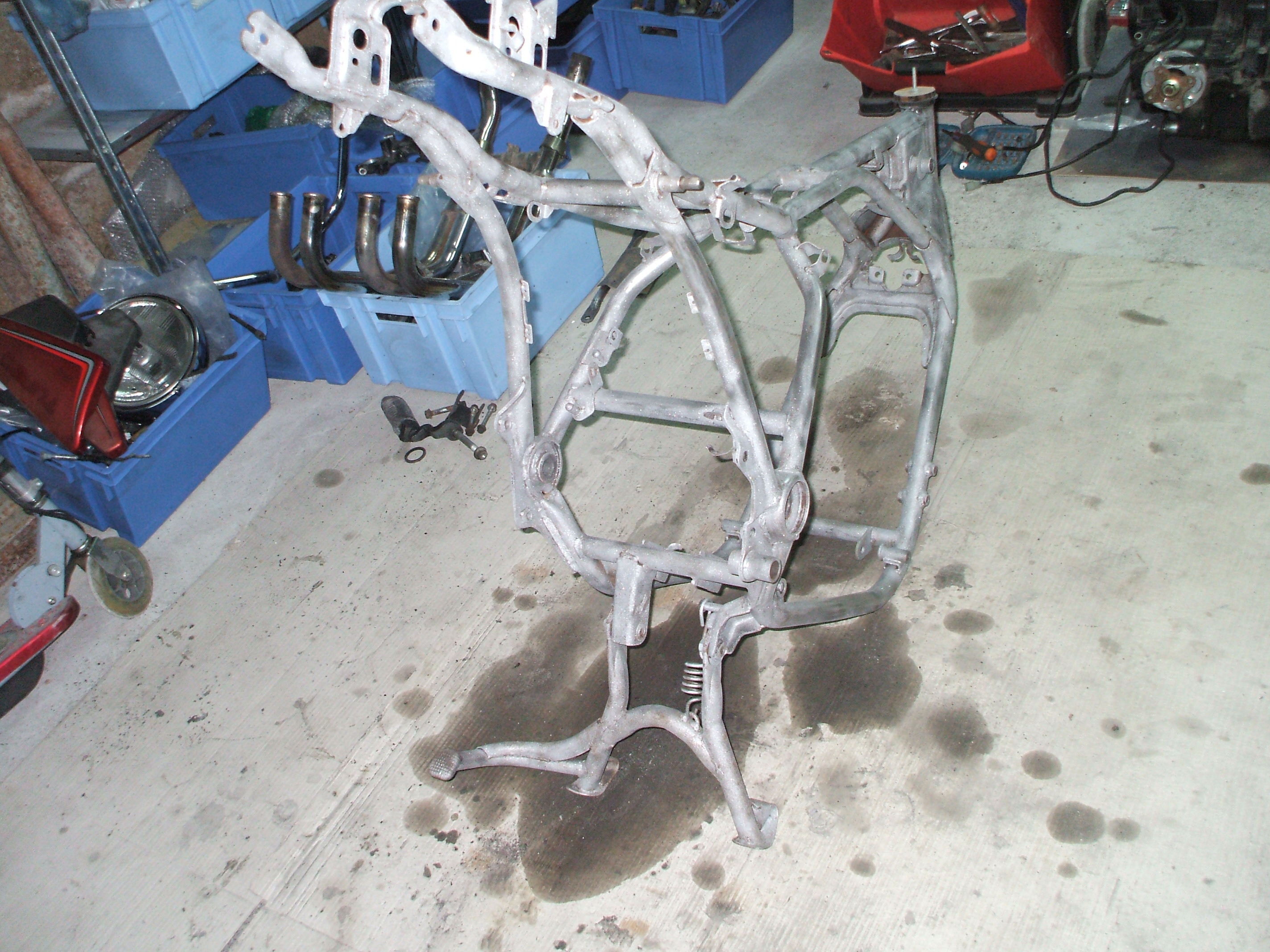

le cadre a été sablé, car impossible d'aller dans les coins autrement, pour enlever la rouille.
mais avec mon compresseur de 50 litres ( et même avec celui de 100l du voisin ) ça n'est pas possible , heureusement j'ai un collègue qui à dans sa boite un gros bébé de 660l/min avec une méga cuve.

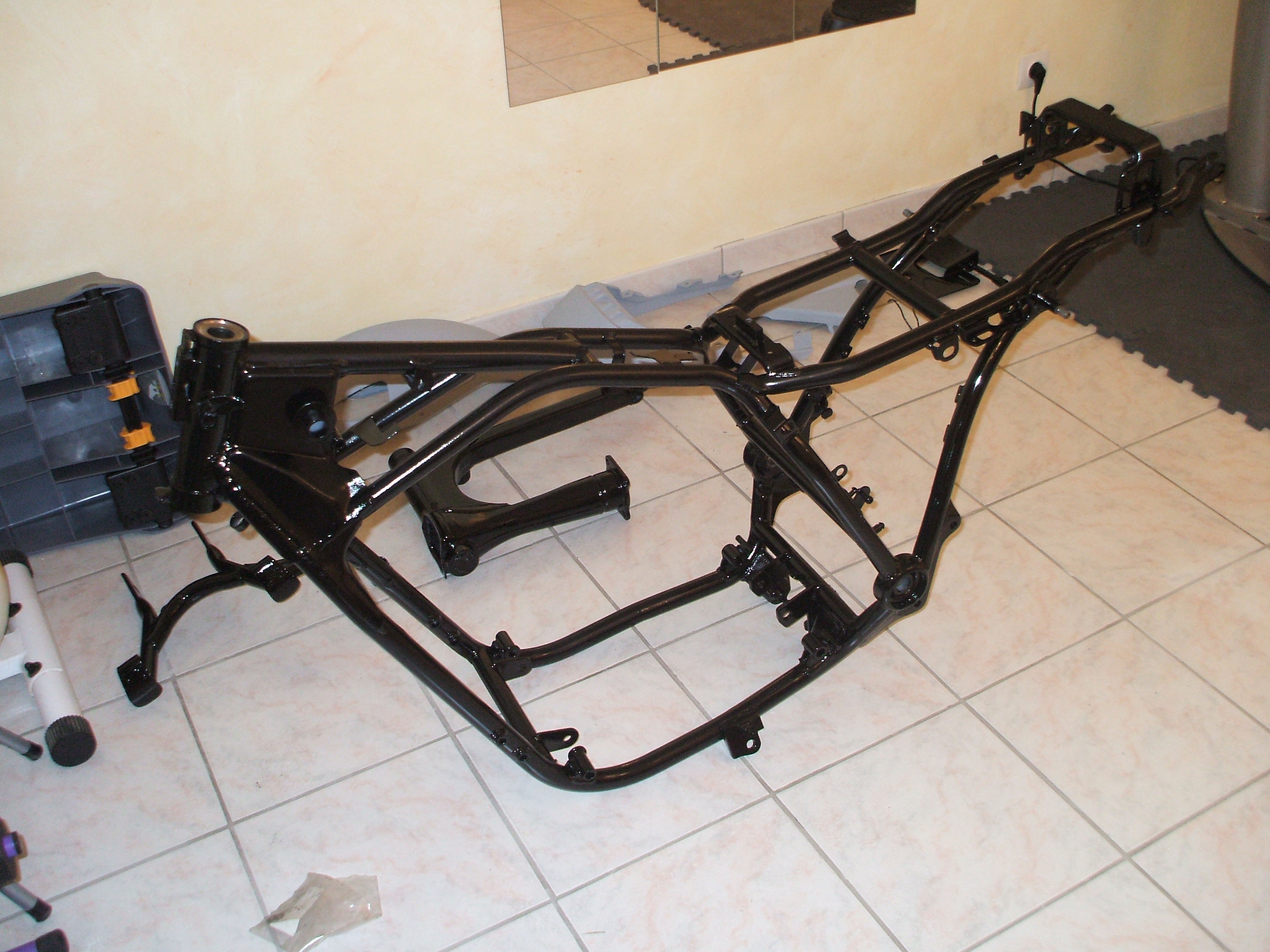

et hier j'ai attaqué la partie apprêt et peinture pour plusieurs éléments , principalement le cadre pour éviter qu'il ne rouille et en même temps toutes les pièces prêtes ( et ainsi me refaire la main car depuis le temps que je n'avais pas peint :roll: )
sa sert une armature de tente des fois

une grosse parties des pièces sont nettoyées et prête à remontées . mais il faut que je finisse la peinture et cela est pour l'instant mon principal problème ( faut pas que je me rate là :roll: )
