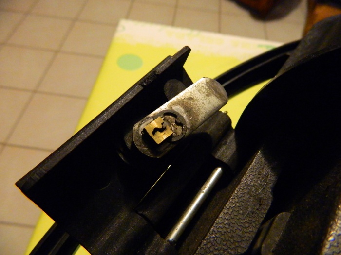

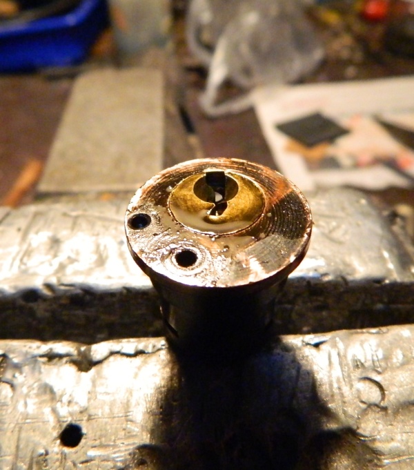

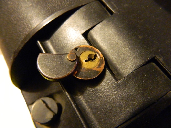

L'axe d'appui du ressort et de butée du couvercle est parti
Démonter le premier clips
Le deuxième clips

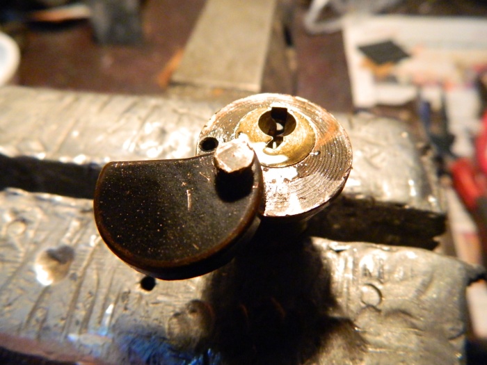

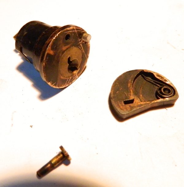

Les pièces démontées
A l'aide d'un pince multiprise ,exercer un effort rotatif tout en tirant sur l'axe
Tarauder à Ø 3 mm ,placer une vis et la couper à 2 mm de débordement
Reste plus que le remontage
Petite astuce ,donner un léger coup de marteau sur le bout de l'axe pour déformer le métal afin qu'il
tienne mieux dans son logement.

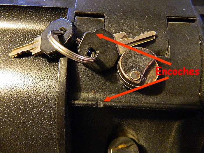

J'ai ajouté des encoches pour éviter de se mélanger , vu que les deux clés sont différentes entre une valise et l'autre

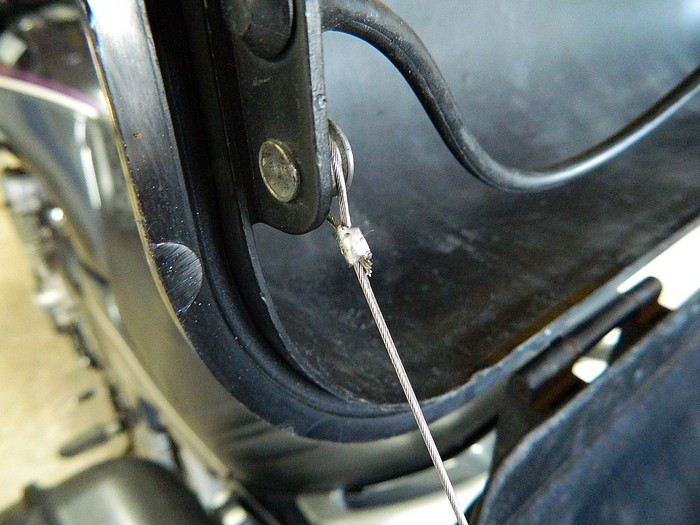

Réparation des câbles de maintiens
Du câble inox de dérailleur de vélo,des cosses électrique coupées et soudées à l’étain

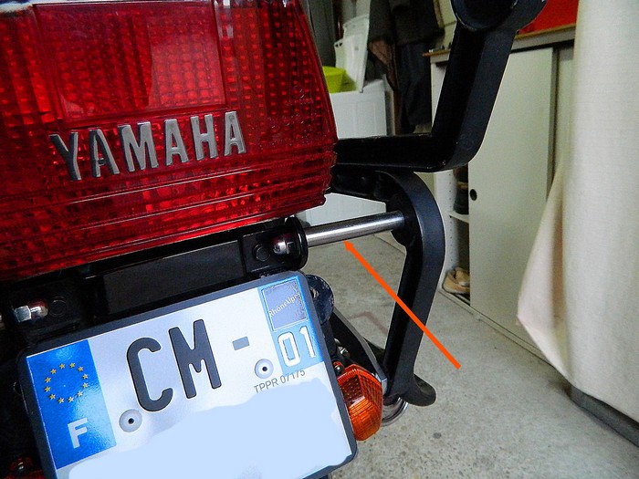

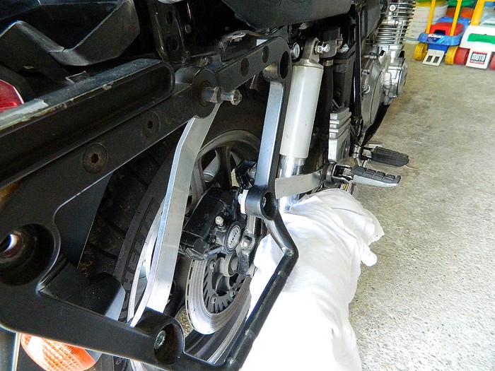

Fabrication des fixations du porte bagages maison ,dans du plat d’aluminium de 30 x 6 mm
Les fixations d'origine n'étaient pas complètes et je les trouvais moches
une vis M8 ,un écrou borgne inox et un bout de tube inox , voila pour les entretoises
a suivre !

Pour le câble de maintien, personnellement je mettrai un petit bout de gaine thermorétractable au niveau de la cosse soudée pour éviter d'avoir les brins à nu qui peuvent piquer ou érafler la main.
Sinon good job :!:
