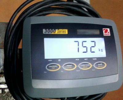

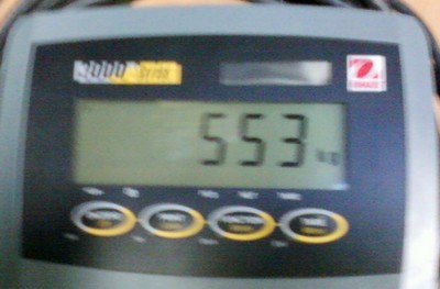

par curiosité ce matin j'ai mesuré l'effort de traction pour maintenir le ciseau : en position basse à vide j'ai mesuré 600kg de traction sur la vis !
ça monte à 1t pour 240kg de charge !
Je ne m'attendais pas du tout a des valeur aussi élevé... je me demande si la vis supportera longtemps ces contrainte, le filetage correspondant à la zone basse est déjà marqué alors que je n'ai fait que des essai à vide...

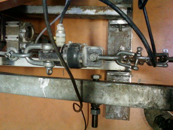

le pesage ... c'est mon métier, j'ai donc tout ce qu'il faut.
j'ai utilisé un capteur 2t prévu pour montage en traction, je l'ai mis en tirage en lieu et place de mon "vérin" :
le tirage à vide :
avec moi sur le pont... mes 65 kg n'ont jamais été aussi lourd...

Y aurait-il un effet de levier pour multiplier ainsi le poids ?

oui certainement surtout quand le ciseau est en bas, mais au delà de 200kg de charge sur le pont c'est effet ne ce fait plus sentir et le tirage augmente d'environs 10kg pour 20kg posé sur le pont.

Ce phénomène de "force" sur l'axe de la vis est normal en position basse. Il se passe la même chose sur un cric automobile.
Il te faudrait peut-être compenser le poids du plateau à l'aide de ressorts ?
