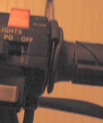

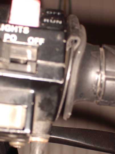

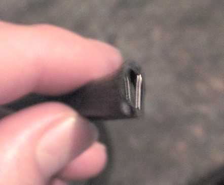

Bon, vu que j'ai pas de chambre à air sous la main, j'ai fais le tour de mes merdouilles dans le garage et voilà ce que j'ai sorti : entre la poignée et le commodo, j'ai une rondelle métallique. Sur cette rondelle (sur 1/3 de la circonférence), j'ai mis un jonc renforcé armé, çà à l'air de faire l'effet recherché. Cà tourne avec la poignée de gaz et çà frotte sur le commodo. :roll:

Fais attention avec ton montage, qu'il n'y ai pas de risque de blocage. De plus en tournant, la rondelle va frotter sur la cocotte et finir par l'abîmer.
Mais tu fais comme tu veux hein, moi s'que j'en dis :roll:

Pas de risque de blocage, çà ne fais que frotter. J'ai aussi pensé à l'usure de la cocotte en effet, c'est pas cool... :(
