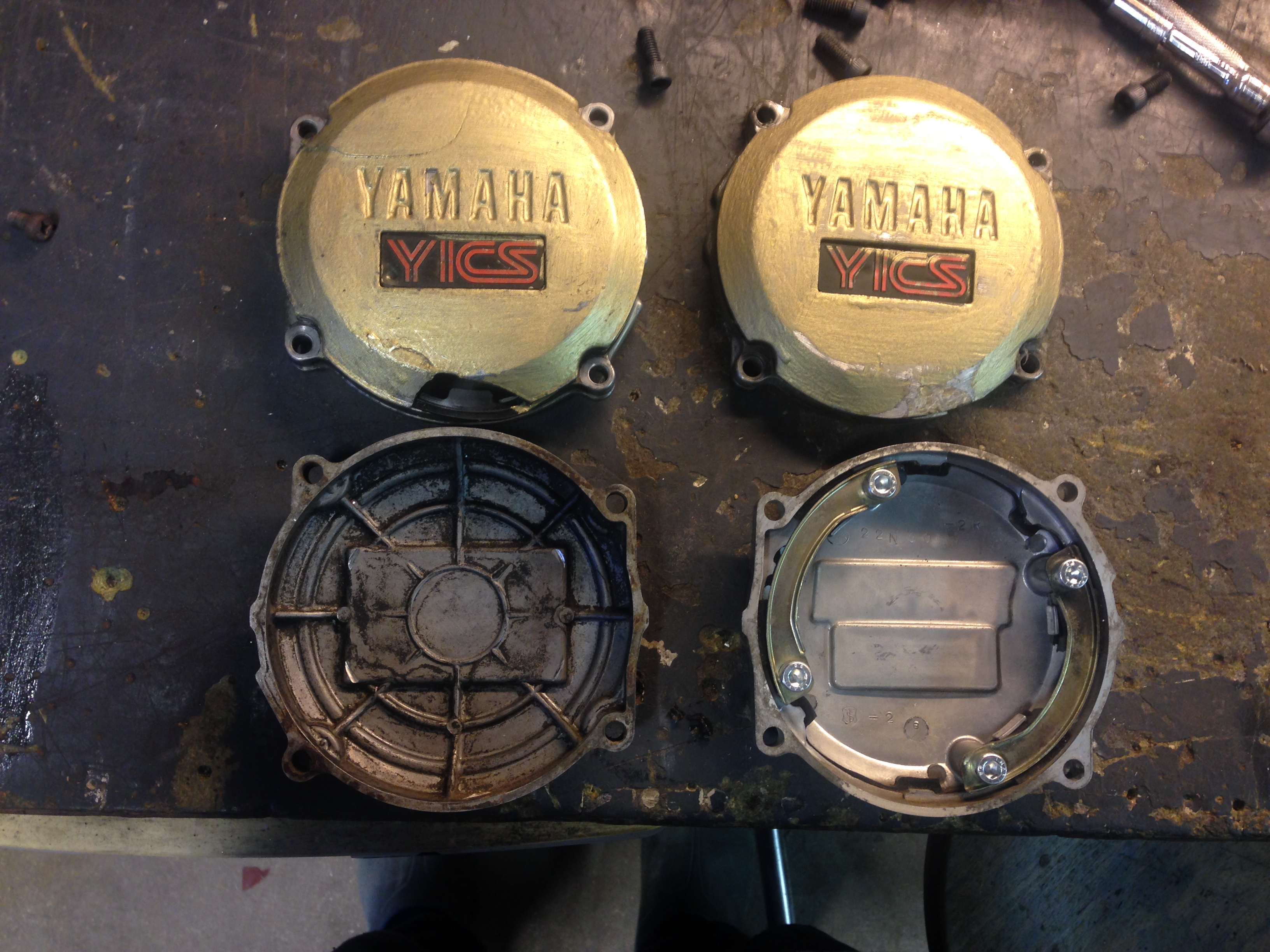

Me revoilà avec des photos:
Sur la première, en haut ceux présents sur la moto, en bas ceux que j'ai acheté. A droite, cache droit, a gauche couvercle allumage. Comme vous pouvez le constater, ils sont symétrique donc pas identique.
Le plus drole est sur la deuxième: coté allumage, le carter est vide !! D'ou mes questions:
- De quel modèle provient ce carter ?
- est ce que les plaques acier on une fonctionnalité coté allumage ?
Merci pour votre aide.
MessagePosté: 24 Oct 2016, 10:16
Je pense que ton carter "vide" vient d'une 650 ou d'une SECA. Je ne connaissais pas ce montage... C'est probablement pour ça que tu n'arrives pas à le monter... Le bon modèle est celui de droite avec les 4 vis qui assemblent l'enjoliveur, avec les logos, et son support.
Je viens de comprendre ton premier post... Si j'ai bien compris, lorsque tu montes tes carters sur la moto, les logos sont tête en bas...
Ce qui est couillon, c'est qu'en démontant un carter assemblé comme celui droite sur la photo et en faisant faire un 180° de l'enjoliveur sur le support, ça transforme un carter droit en carter gauche.
(Je précise que j'ai découvert ça la semaine dernière. Je pensais au départ que les supports étaient spécifiques à droite et à gauche mais non. Ils sont identiques, l'un est posé dans un sens et l'autre dans l'autre.)
C'est con j'ai pris plein de photos des miens démontés pour te monter mais j'ai un soucis de téléphone. Impossible de charger les tophs sur mon PC. Il ne reconnais pas le phone en tant que disque dur :evil: Ca date de la dernière mise à jour Androïd.
Bref. Il te faut trouver un carter assemblé ou simplement un enjoliveur pour pouvoir te monter un ensemble...
Bonne chance.
PS : sur la photo avec les 4, il semble que celui en haut à droite soit pas mal ! Il lui manque un coup de polissage et hop , non ?
MessagePosté: 24 Oct 2016, 11:05
Inscription: 21 Juil 2016, 16:18
Messages: 55
oui mais c'est un droit et il me faut un gauche !!
En fait, les enjoliveurs sont aussi symétrique. Si tu regardes bien, il y a des encoches pour le passage des vis. du coup, un droit ne se monte pas à gauche !!
Et pour mon gauche un peu bizarre, je peux le monter sans soucis ??? Même si l’intérieur est très différent ?
MessagePosté: 24 Oct 2016, 13:01
Ah merde, oui, tu as raison pour les encoches sur les enjoliveurs :? Je n'avais pris en compte que les fixations sur le support :?
sinon, ces caches n'ont pas d'autre fonction que de cacher... du coup si le cache vide se monte, je ne vois pas de problème...
MessagePosté: 26 Oct 2016, 07:23
Messages: 55
Ok merci, je vais donc monter le cache "un peu bizarre" à gauche !!
MessagePosté: 30 Oct 2016, 19:16
Celui du bas a gauche est un de 650 il me semble
