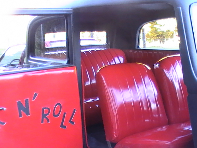

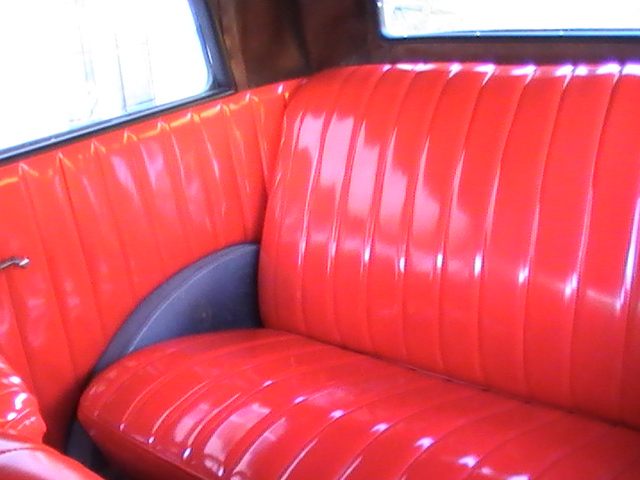

il me reste les accoudoirs arriere a finir

Beau boulot Boulef :D.
Un chouette voyage dans le temps à chaque balade.

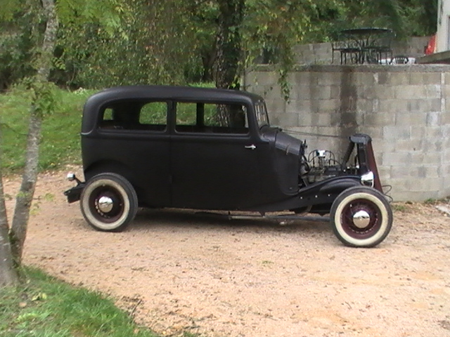

Qu'est-ce que tu as comme moteur dedans :roll:
Je le verrai bien avec un 427 CI :wink:

Genial le noir mat et le rouge verni. Travail de pro.

C'est au stage de sellerie automobile que tu as fait vers chez moi que tu as appris à faire ça ?

oui,c est les 4 jours de stage qui mon donne les bases,puis apres on reflechi et on y va
pour le moteur c est un moteur a soupapes lateral ford de 3L300 4 cylindres de 1932 gomfle a bloc
c est a dir(palier 504 peugeot,culasse perfo,allumage electronic,soupape inox,carbu double corps holley,pipe admission perfo)
les modifs qu il me reste a faire
rajouter un 2eme carbu double corps holley,donc modifier pipe admi et monter ma boite volvo amazone 4 vitesses(car actullement 3 vitesses)
et fabriquer un echappement style megaphone qui sort directement sur la culasse
http://www.lakeheaders.com/model_A_Banger_intake.html
