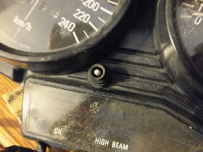

Dévissez le bouton de remise à zéro.

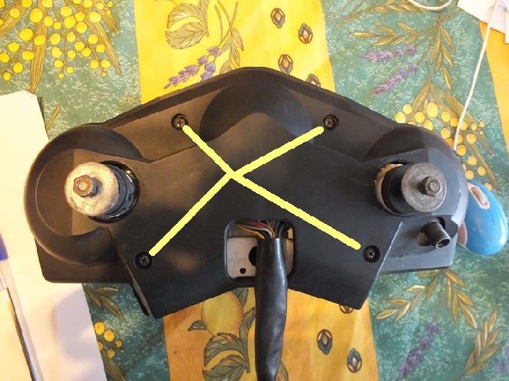

Enlevez les 4 vis.

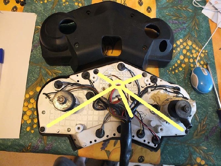

Enlevez les 5 vis.

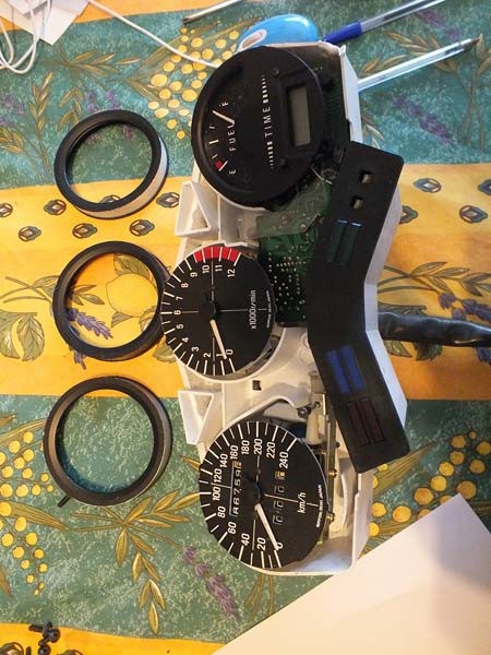

Déposez les 3 cales qui sont juste posées.

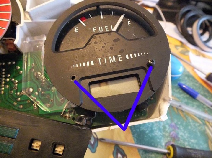

Dévissez les deux vis du cache horloge et puis le cache.

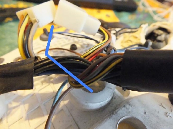

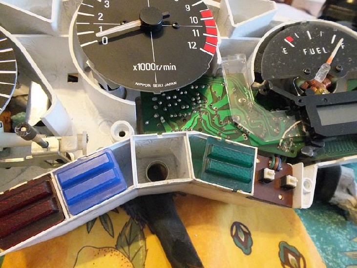

Débranchez la connectique et enlevez le bouchon de passage du faisceau.

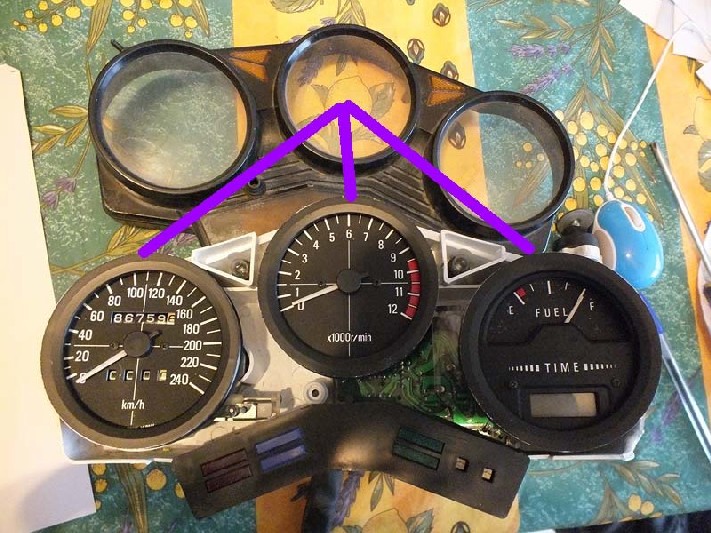

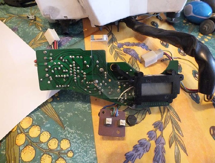

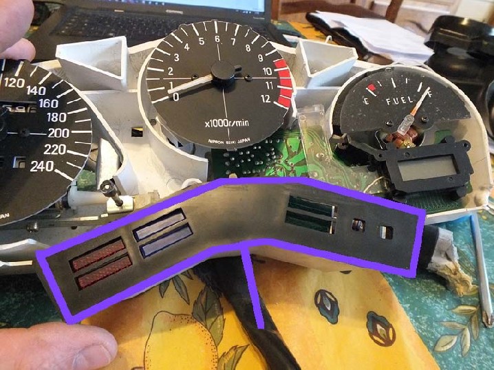

Enlevez la platine des voyants, elle risque de gêner pour sortir l'horloge.

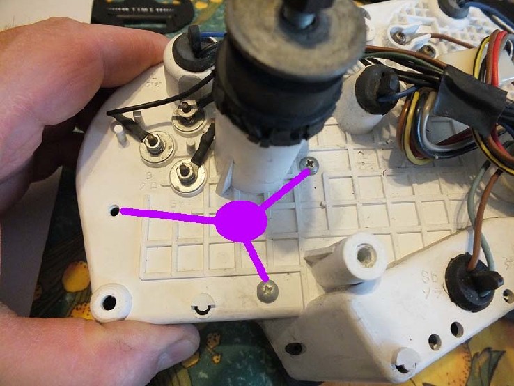

Retournez le bloc et dévissez les 3 vis qui tiennent l'horloge.
Enfin sortir l'horloge.
