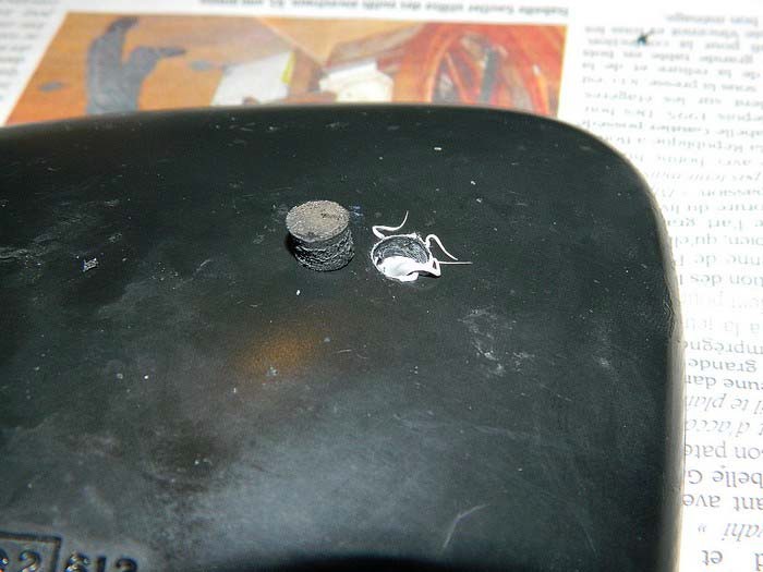

Pour bloquer le contre poids qui bouge à l'intérieur j'ai vu cela sur le forum, mais je mets quelques photos
Percer un trou de Ø 6 mm et injecter du silicone (il a en tenu une 1/2 cartouche). Remuer à plat en cours d'injection pour bien répartir le silicone
‐ Vous pouvez utiliser de la silicone noir, cela vous évitera de fabriquer un bouchon (moi j'avais celui ci en stock)
‐ Une vis peut faire l’affaire !
‐ Un autocollant !

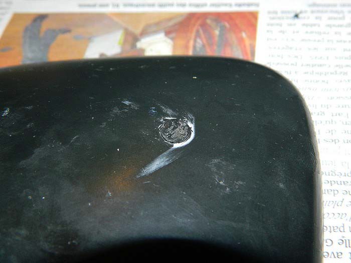

J'ai fabriqué un bouchon à l'emporte pièce dans du caoutchouc qui va tenir avec le silicone.

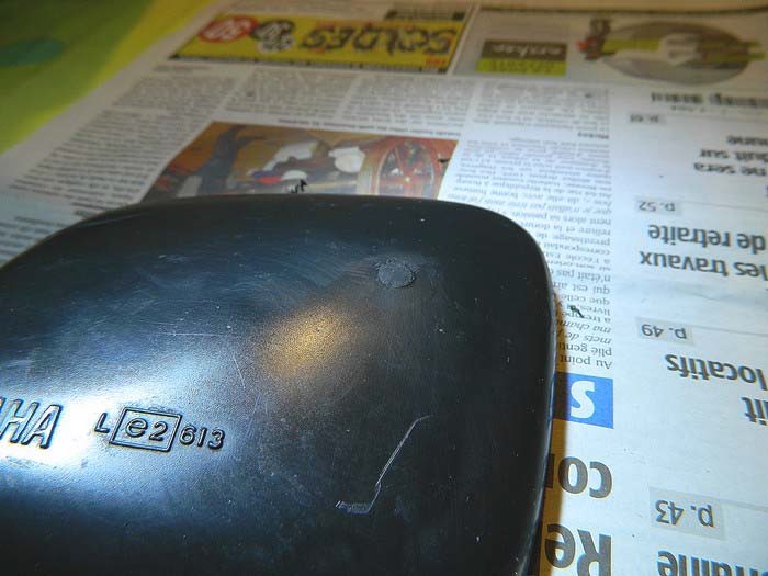

Laisser sécher au chaud 24 heures à plat, la vitre en bas et araser le bouchon !
Bon d'accord, le rétroviseur est un peu plus lourd ! ![]()
Finies ces vibrations désagréables !!
